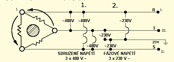

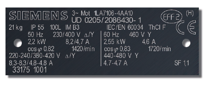

Malý příklad
50Hz 230/400 V D/Y
A tady se tvrdí, že mohu zapojit takto značený motor do D
Z toho jasně vyplývá 230V D / 400V Y
V naší přenosové soustavě nemáme D 230V ale D 400V takže zapojení motoru jen Y.

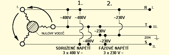

Trojúhelník D230 se využije pouze když bude mít frekvenční měnič napájený jednofázově 230V .Na 380V opravdu jedině hvězda nebo hasiči
. Zrovna nedávno jsem přepojoval motor v MN80 pro frekvenční měnič.
jen můj polopatický názor motor 230/400
do hvězdy ano - vždy jedna cívka je koncipována na 230V i když jsou spojeny jedním uzlem který tím zapojením se stane již zmíněnou virtuální nulou.
do trojúhelníku ano -ale pouze tam kde ještě zanechal svou stopu František Křižík s napětím 110V ,tím tu samou cívku budeme napájet znovu 230V
A nebo se musíme poohlédnout po motoru co má cívku na 400V a pak hurá do toho.
Chceme přeci motor používat jako eletrický točivý stroj a né jako univerzální točící topinkovač.
Bez toho je to pouze proto ,aby se dali motory s vyším výkonem roztočit aniž by jsme zhasli celou ulici,nadarmo se tomu neříká rozeběh-běh

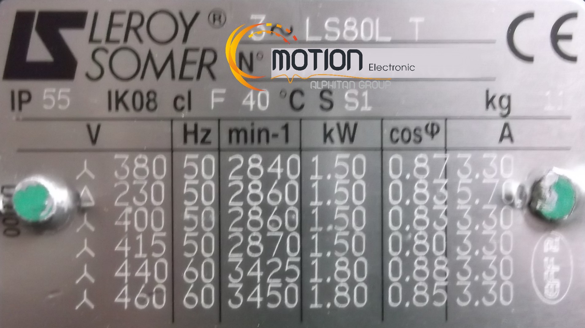

Chudák tazatel. Vždyť je to jasný už ze štítku. V jedný řádce je 0,75kW při 400V a v jiný 0,75kW při 230V takže logicky jeden případ je hvězda a druhej trojúhelník. Takže logicky v obou případech je napětí cívky 230V a nikoli 400V, takže nechat propojky jak jsou a platí co bylo řečeno hned nazačátku v první odpovědi. (Zdenek Valter bude muset vrátit státní diplom...). Trojúhelníkové zapojení by se použilo v případě použití FM ze kterýho leze 3x230 jak již také bylo naprosto přesně řečeno.
Motor 0,75kw už z principu v provedení D230/Y400V. Provedení motorů D400/Y690 se vyskytuje cca od 3-4kW výše.
Zapojení tedy hvězda přímo a trojůhelník měnič. Pozor i měnič může být na 400V a mít výstup 400V.
Směr je jasný při připojení U1, V1 a W1 na L1, L2, L3 se bude motor točit vpravo při pohledu na hřídel.
