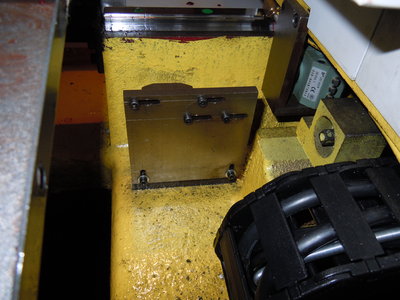

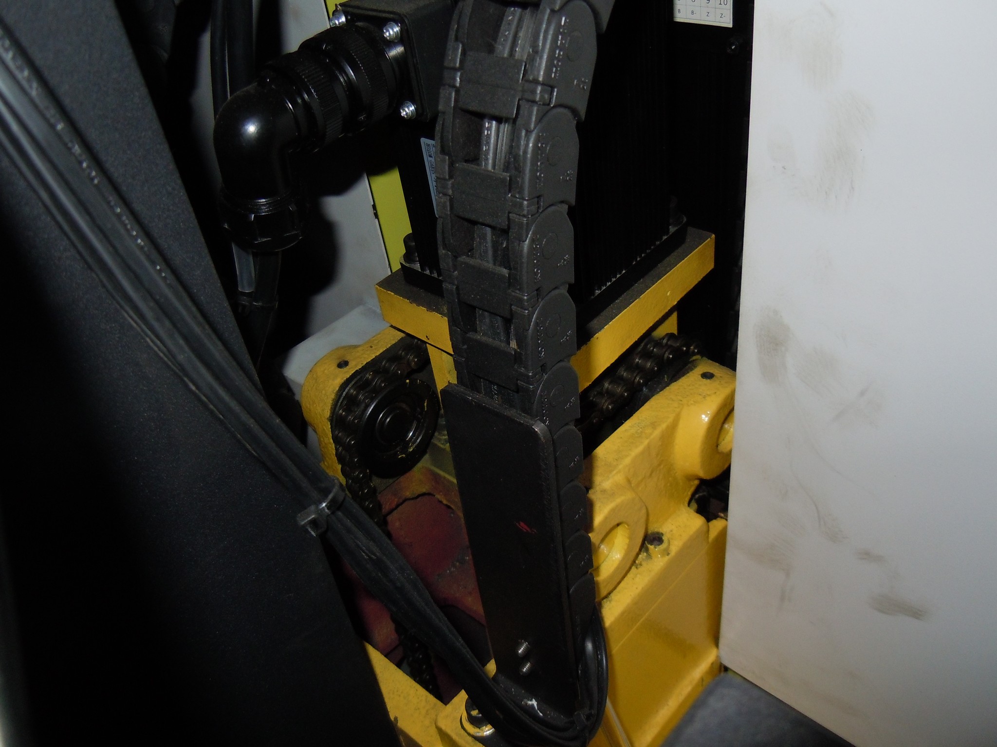

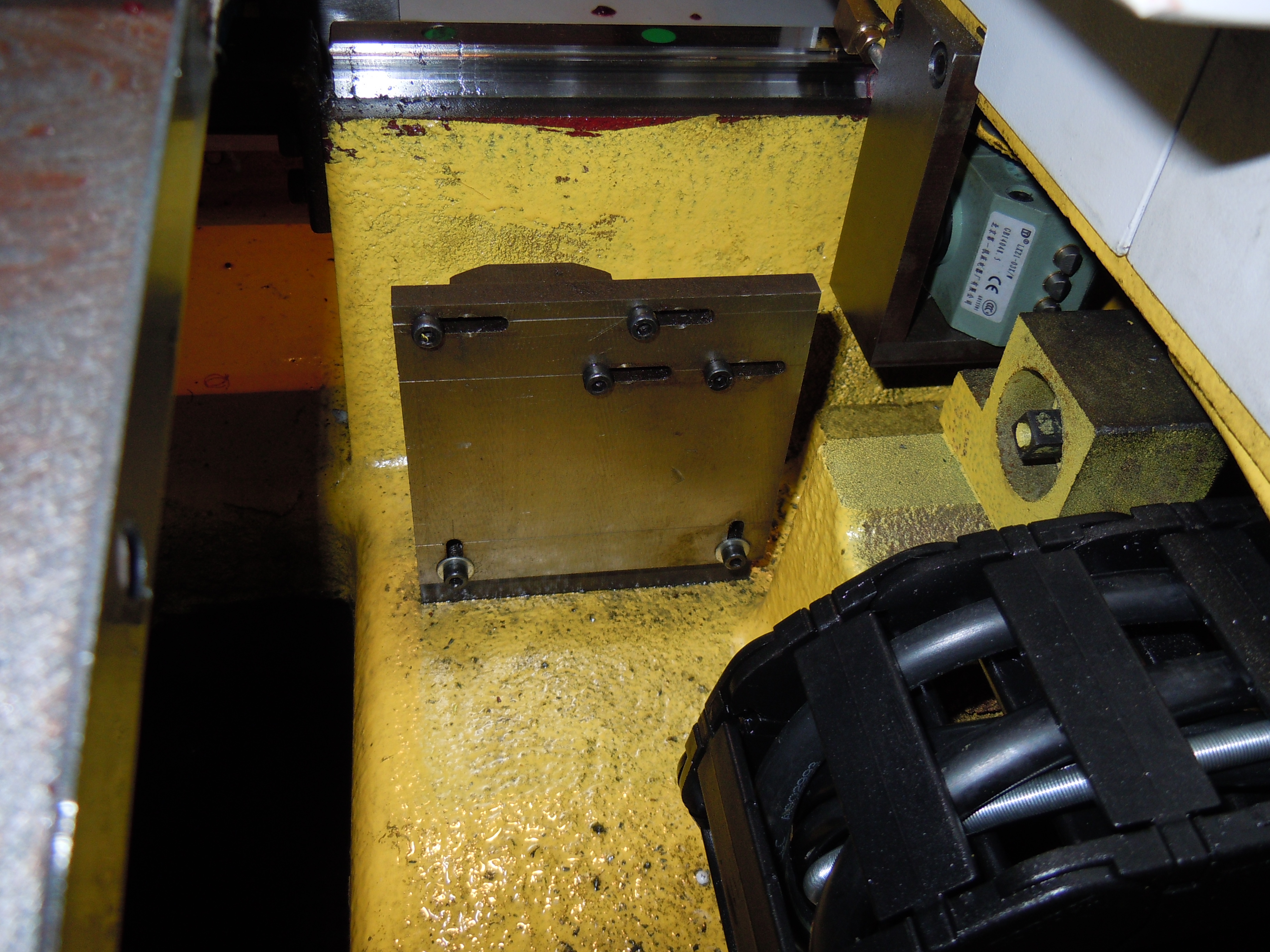

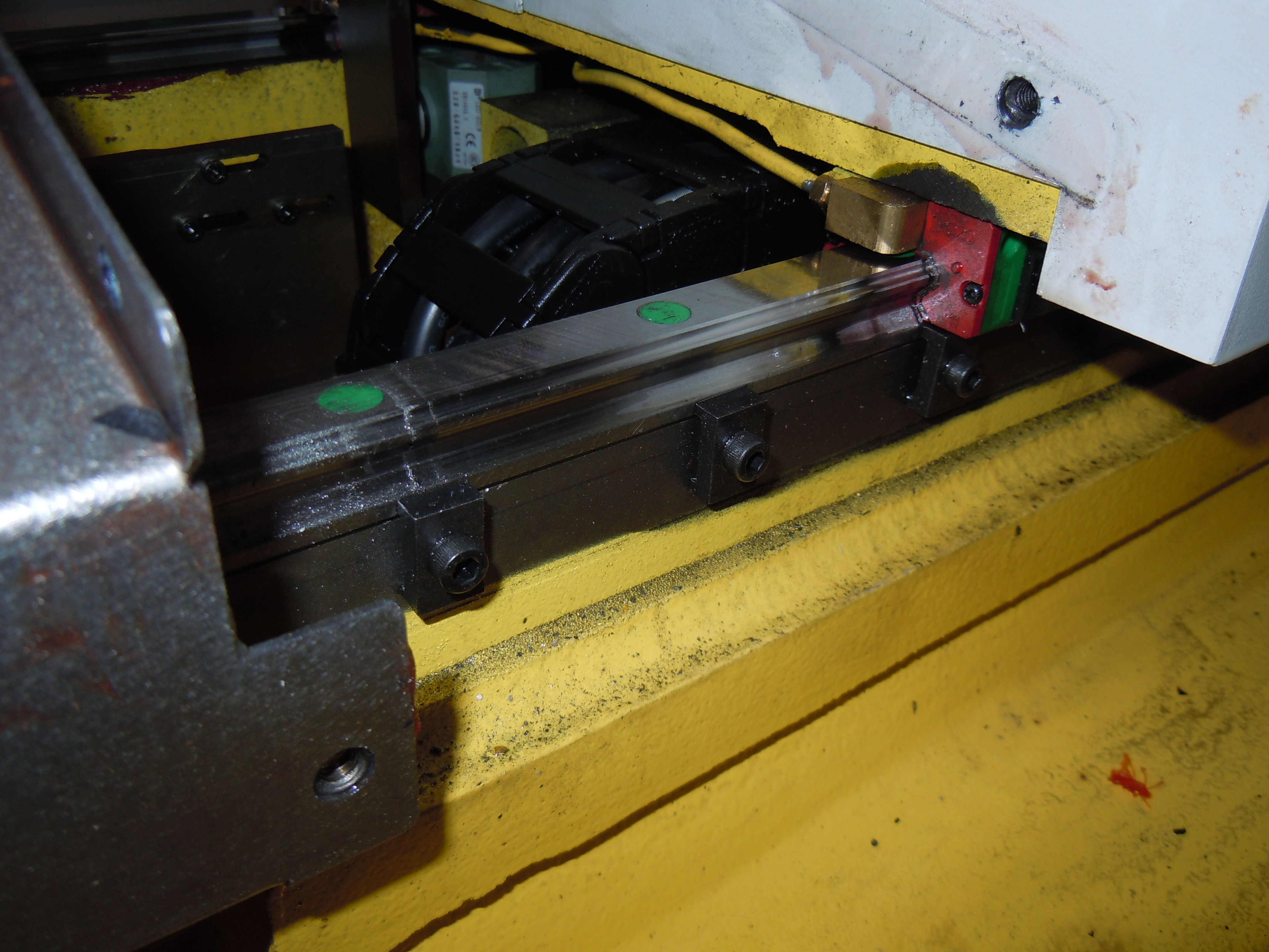

Ahojky :D :P
dej nám sem prosím nějaké fotky vnitřku stoje ....
Určitě nejsem zvědavá jen já :wink:
Mne by zajímaly pojezdy tedy přesněji řečeno jak mají uložené lineáry a šrouby
- nazvěme to holé pohony ,plechařina to důkladně ukrývá do úhledné krabice 8)

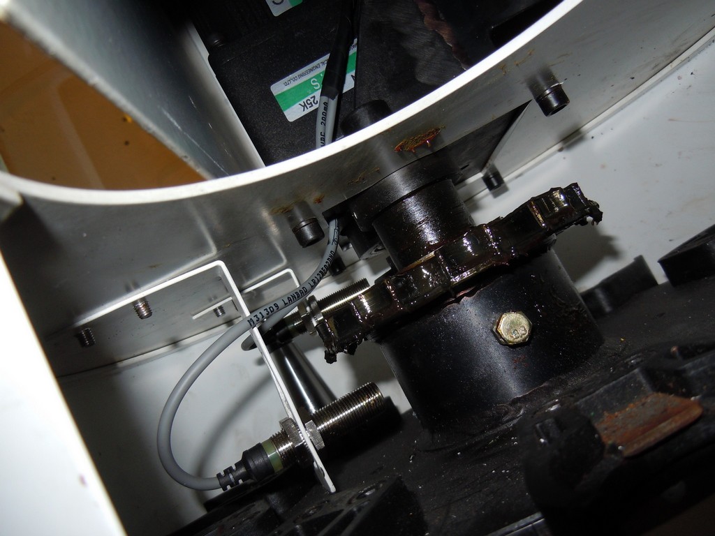

Tak jsem byl dneska blízko infarktu. Když vidíte, jak se vám ze vřetena mašiny za statísíce sypou jiskry a je to vlastní blbostí, tak je to i na oběšení. :(
Chtěl jsem ručně zasunout držák nástroje do vřetena, nasadím ho, zmáčknu tlačítko na výměnu a tlačím ho tam a vono to nedrželo. Pustím tlačítko a pořád ze vřetene ucházel vzduch. Prostě kleština ve vřetenu se rozevřela a už nezavřela. No a co s tím? Mačkal jsem jak blbej na ruční výměnu, zkoušel různé tlačítka na panelu a žádná změna. Pak mi napadlo protočit vřeteno a to jsem tomu dal. Chtěl jsem sice stáhnout otáčky na minimum, ale spletl jsem si to s posuvem. Ještě to nemám tak vošahaný. Vřeteno se roztočilo na 3000ot/min, hrozný zvuky jako z rozbrušky a vidím padat jiskry. Celé to trvalo par sekund, ale ten pocit, co jsem měl bych vám nepřál. Normálně mi začalo pálit na prsou.
Pustil jsem program na výměnu nástrojů, cvakalo to jako normálně. Po skončení ale držák šel pořád volně zasunout do vřetena. Ta kleština byla pořád otevřená. To už jsem měl fakt černý myšlenky. Pustil jsem ten program ještě jednou, procvakalo to celý zásobník a pak to přestalo syčet, kleština zalezla a ruční výměna fungovala. Vyfotil jsem vnitřek vřetena a kleština vypadá netknutá. Tak snad se tomu nic nestalo.

Díky. Chtělas vidět něco zevnitř, tak jsem nahrál pár dalších fotek.

Prima stroj na litině :D :P
Jsou hezky vidět přitlačovací podložky pro kolejnice ,rozvod mazání vozíků(asi Hiwin 20) a vyvažování vřetena přes gallovy řetězy :)

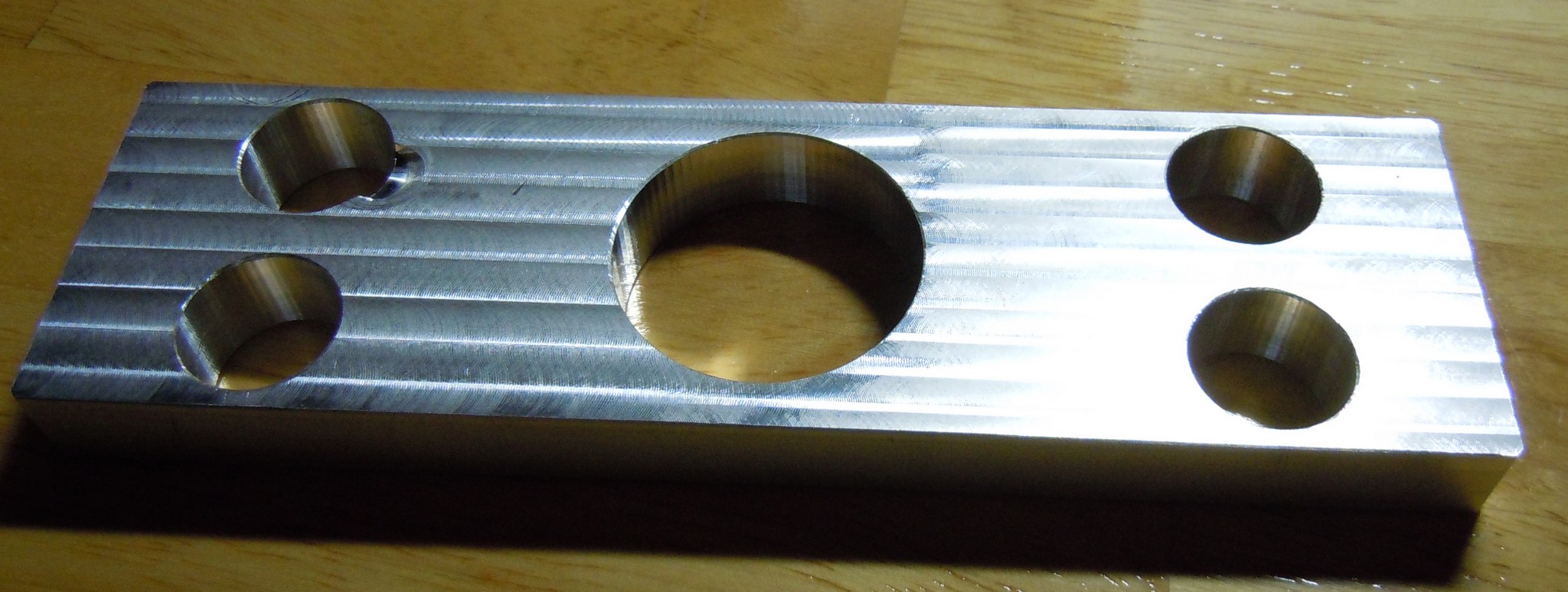

26. 1. 2015, 2:57
Tak to mám proměřený z 3D měřáku a přesnost je vyhovující. Roztěče děr pod stovku. Konečně něco pozitivního.
Příspěvky: 8928
26. 1. 2015, 3:11
z čeho máš generovaný ty díry? máš tam nastavenou malou přesnost - jsou to viditelné N úhelníky..
bobik
Příspěvky: 4556
Bydliště: Okres Klatovy
26. 1. 2015, 4:36
Z CAMu. Přesnost 0,01, ta dělá ty n-úhelníky. Půjdou do toho vývodky na vodu s vůlí 0,2, tedy je to dostačující.
