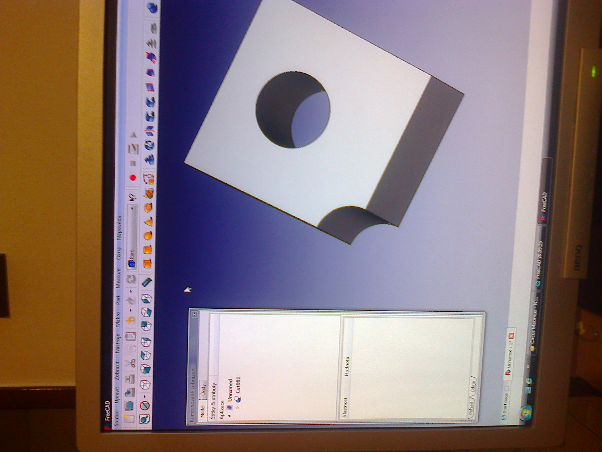

Pokud jsi již vytvořil CUT, tak ho neotvírej a pracuj jen s tím CUT, né s tím co je uvnitř.
Vytvořil jsi CUT otevřel jsi ho a zviditelnil část ze které se skládá, to jest původní krychli bez díry, to znamená že teď na jednom místě vidíš krychli s dírou a krychli bez díry.

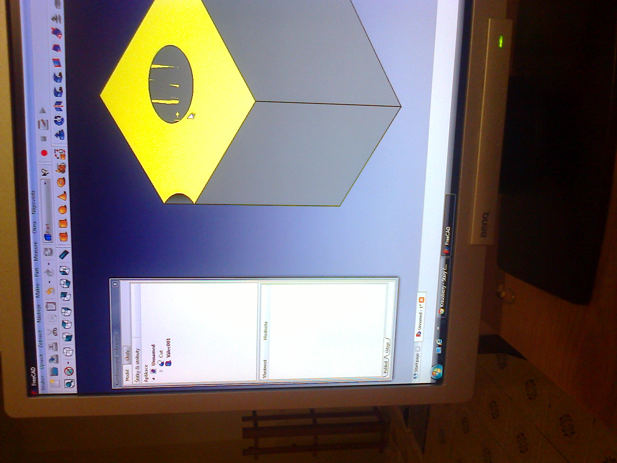

Ono totiž ten první řez jde udělat v pohodě,tak jak je to v tutoriálu ale druhý už nejde.
Nejde to ani správně označit,když chci první označit "cut" jako to co má zůstat (tak jako to bylo u prvního řezu),označí se "cut" i nový válec společně,vznikne to samo od sebe.
Po provedení řezu se celé těleso zneviditelní.

Když se objekty objevují a mizí mačkám mezerník.
Při označení levým tlačitkem myši mačkám Shift.

Chyba byla asi v tom že jsem se to snažil označit se zmáčknutým shiftem v okně kombinovaného zobrazení...

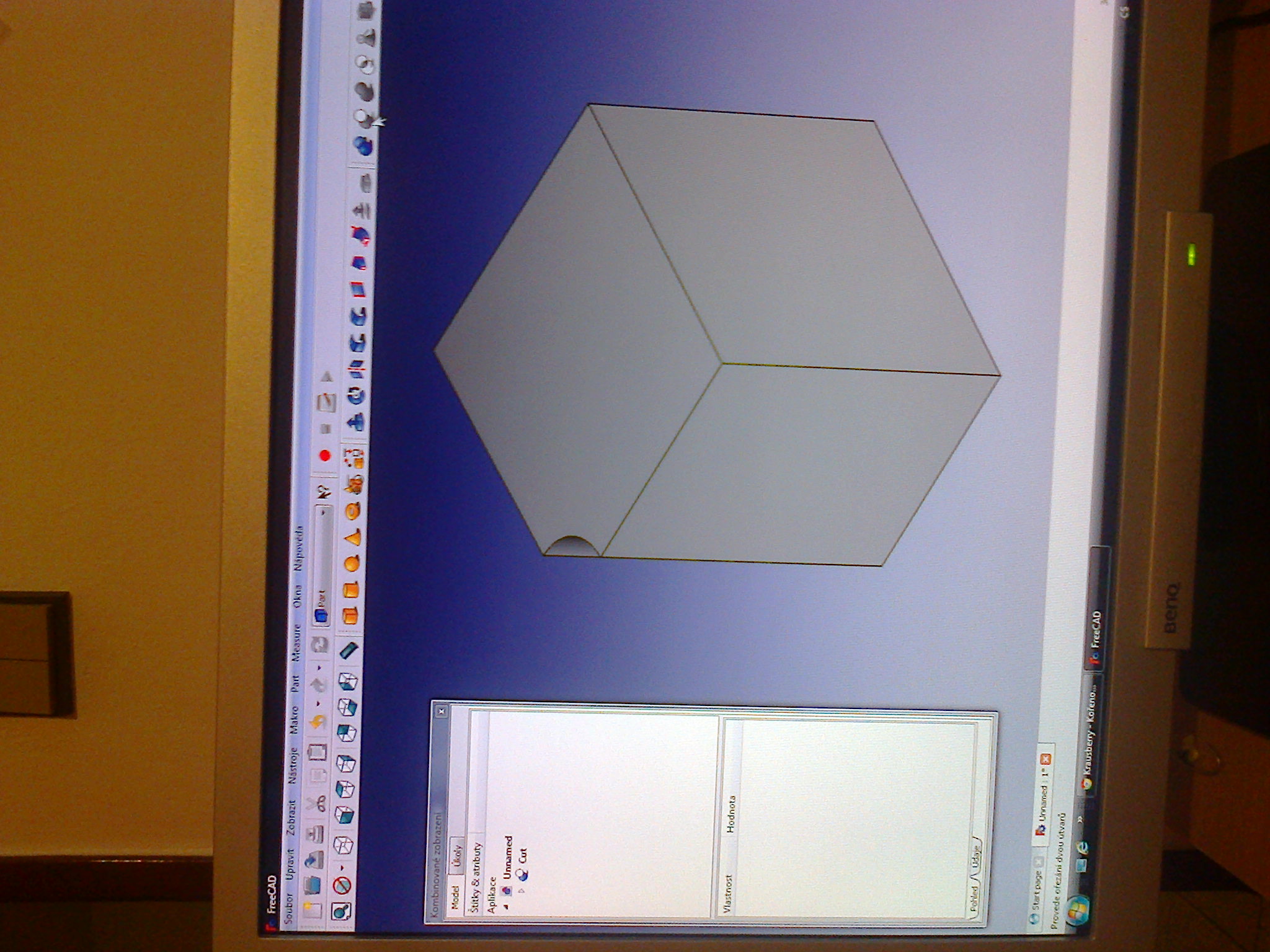

Další problémek: při zaoblování rohů se podaří první roh,u druhého už se od určité hodnoty nic neděje ačkoli v okně kombinovaného zobrazení se s hodnotou dá hýbat...

Nevím jak jsi se do situace se "zaoblením" dostal.
Problem by ale mol být v tom, že číslo kterým udáváš zaoblení přesahuje buď mimo objekt,nebo ve tvém případě do zaoblení předchozího.

Pokud to bude geometricky vycházet, tak nemusíš.
V parametrech toho zaoblení můžeš v čísle použít desetinná místa, pak by to třeba klaplo :-)
