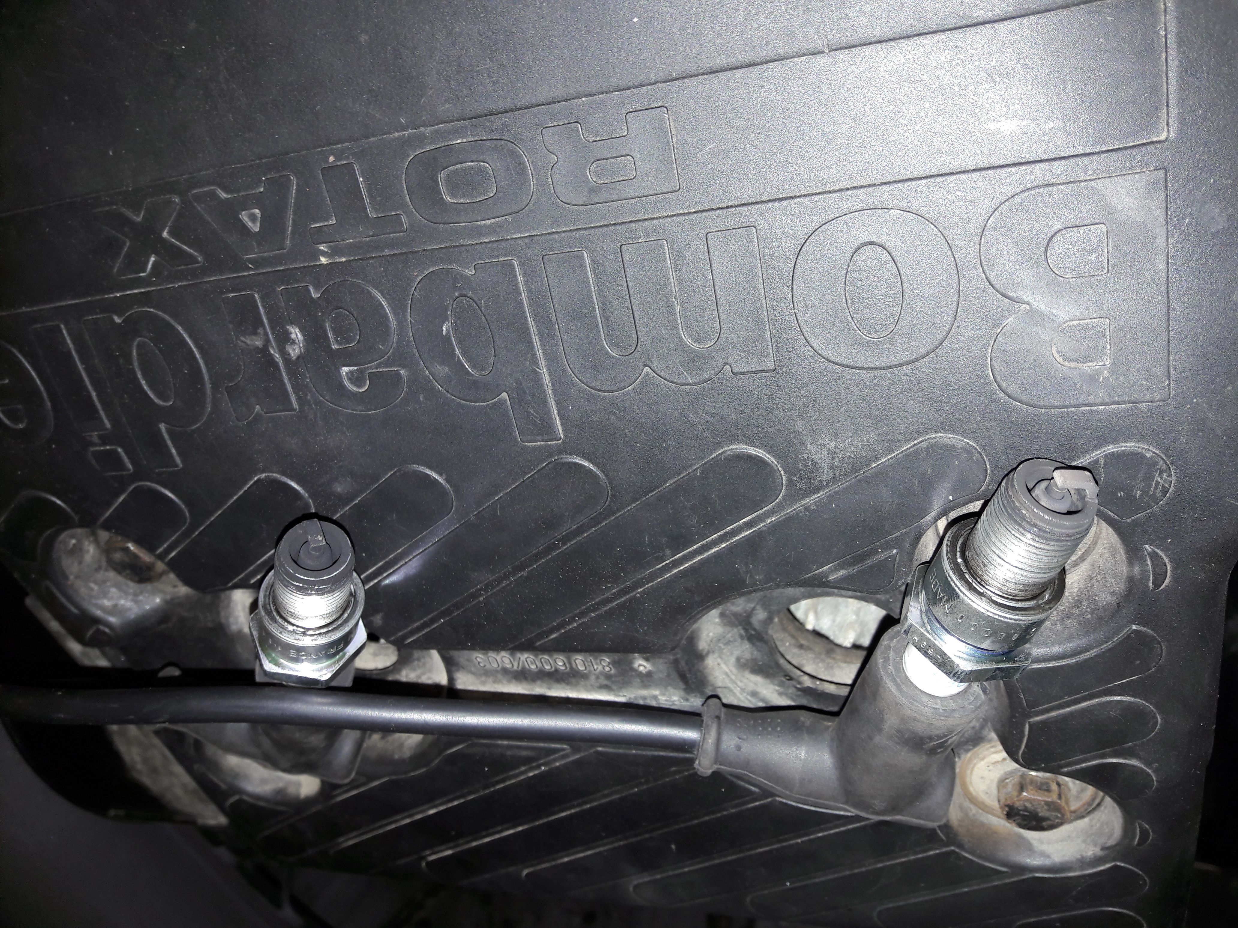

Pripájam ešte foto sviečok po "zadretí"
Jedna ,kde mi strieľal karburátor je čierna a druha celkom fajn.

ani jedna neni v poradku, svedci to o bohate smesi, zmer hladiny v plovakovych komorach
- Příspěvky: 7202
- Registrován: 7. 2. 2007, 6:42
- Bydliště: Královehradecký kraj
no ono z těch svíček toho nepůjde moc vyčíst , vše to jsou dost studené a krátké starty nato aby se ty svíčky opálily tak aby se z nich dalo dobře diagnostikovat .

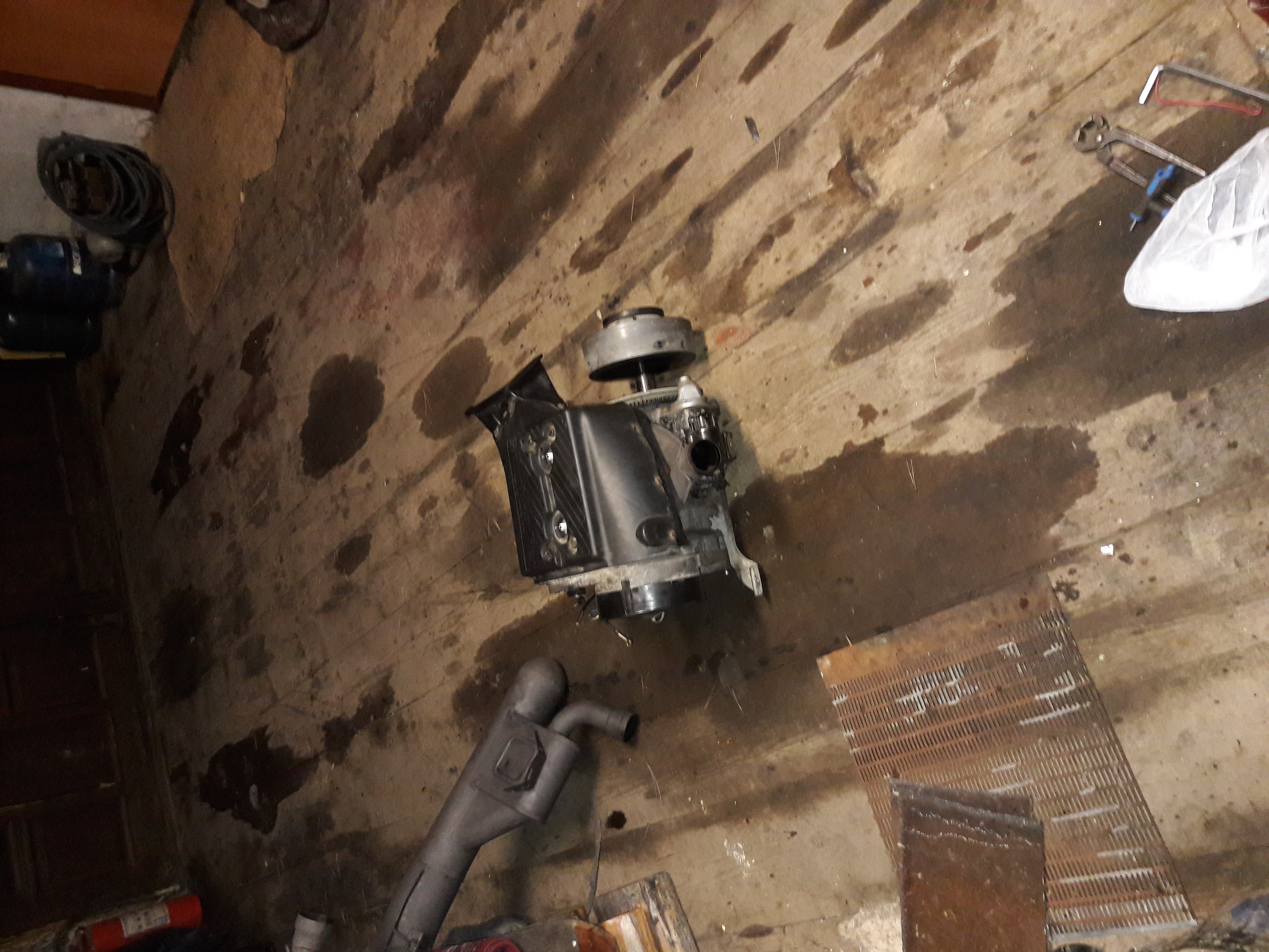

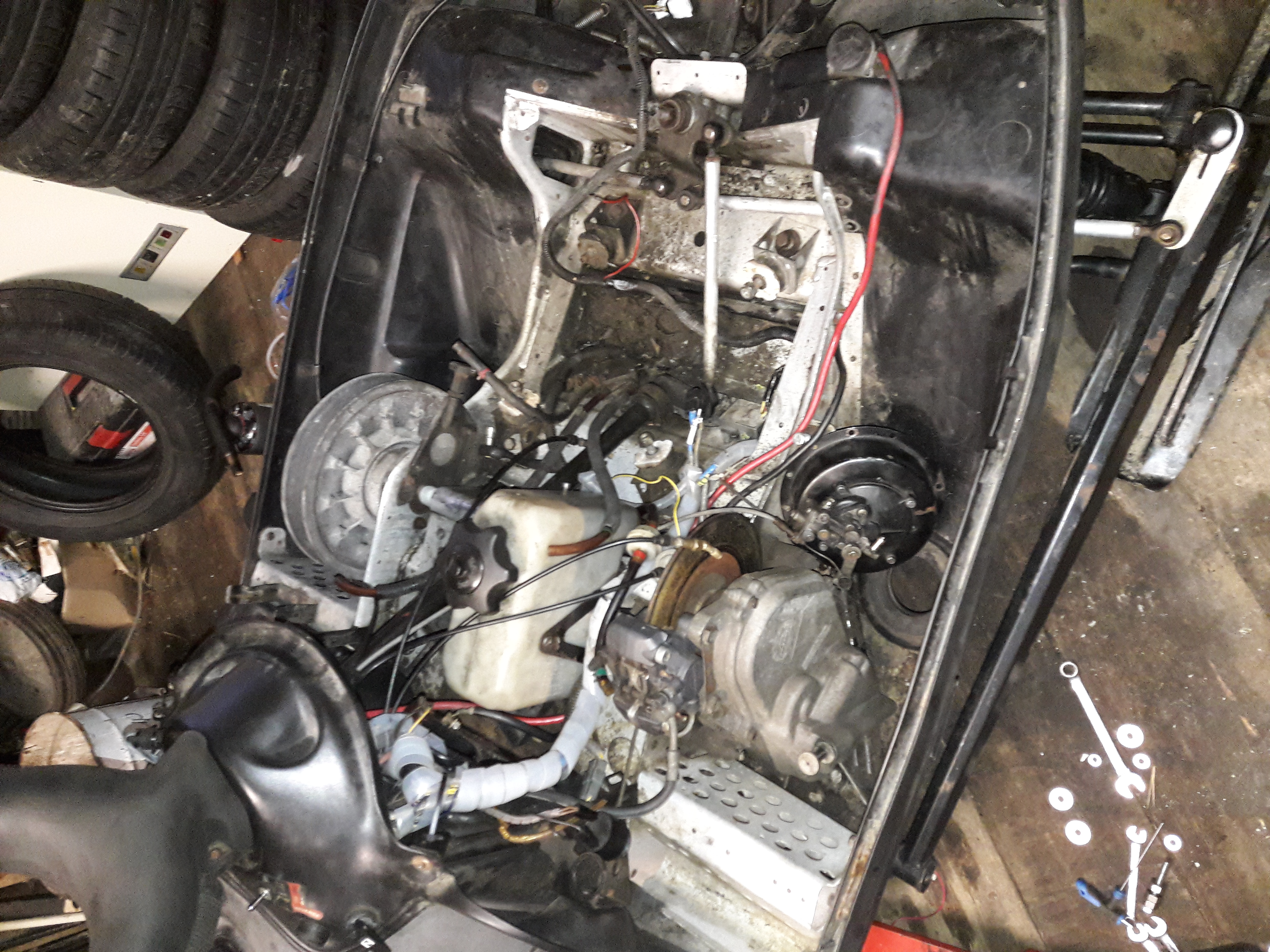

Konečne som demontoval motor:
Pri robote v garáži som ochorel, tak píšem až teraz.
Idem po častiach, komplet celé to skontrolujem.
Chcem sa ešte opýtať neviete niekto kontakt na niekoho, kto vie premerať tu elektromagnetickú cievku?
Pošlem ju aj poštou, ak to bude treba.
Lebo nová stojí cca 350€ a ak je dobrá kupovať ju zbytočne je moc veľká čiastka.
ďakujem

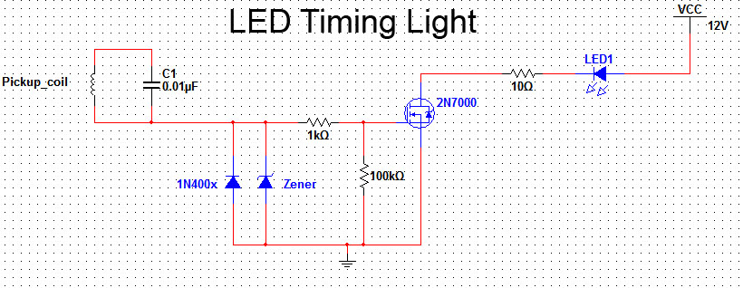

Koupí si ledkovej reflektor a spáchá si super speciál stroboskop i pro nejviššššššššííííííí otáčky protože na rozdíl od bleskovejch výbojek se nic nenabíjí tak že 10 000ot/min nebude problém.

ok tak něco jednoduchého co jsempředléty dělal :
