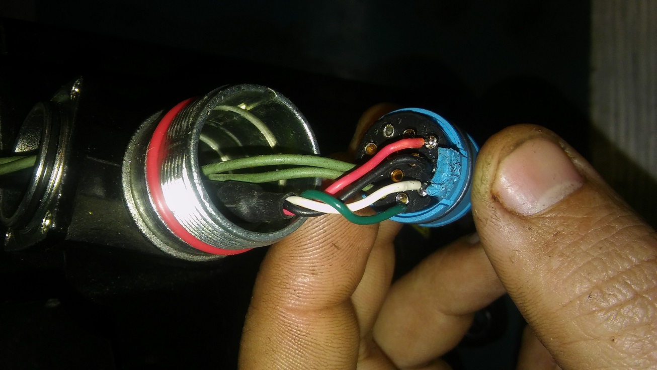

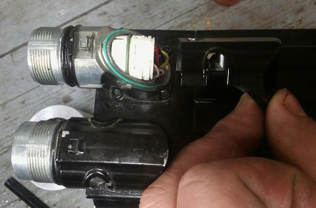

Milan199 píše: ↑4. 6. 2020, 6:54
a) poradí mi někdo označení
b) má cenu se pokoušet to rozdělávat /dutinky/ nebo je to pitomost - případně jak to rozdělat
c) Nemá někdo tip na konektor stejné kvality ale menší //třeba pr 16 nebo 12//. Potřebuji 4pin na silovku a 5 pin na IRC.
Milane, tohle jsem taky resil, kdyz jsem predelaval starsi analogova serva na enkodery.
1) ano, tyhle konektory to je to de-facto prumyslovy standard, konektory se ale muzou lisit kodovanim. Radu a typ konektoru (myslim ze TE nebo Sumitomo) mam urcite poznacenou, musim to ale pohledat. Podle prumeru myslim rada M23. V GME je ale nekoupis, myslim ze jsem je bral z Farnellu, to uz se pak da ale najit.
2) Nekolik jsem jich v nouzi rozdelaval a pajel, ale ne zrovna na Atasu. edit: nasel jsem prihodnejsi fotky. V mem pripade, u tech prirubovych konektoru do L, vzdy stacilo rozsroubovat a vytlacit dozadu (foto bile telo), pripadne povolit zapatku a vytlacit dopredu (foto okousaneho modreho zobacku). Pak uz jen zapajet puvodne krimpoivane terminaly.
3) urcite jo. Pro jaky stredni proud motoru?
edit: mrknul jsem zatim na Farnell a myslim ze jde o konektory rady M23. Tady mas seznam i s vykresy v pdf

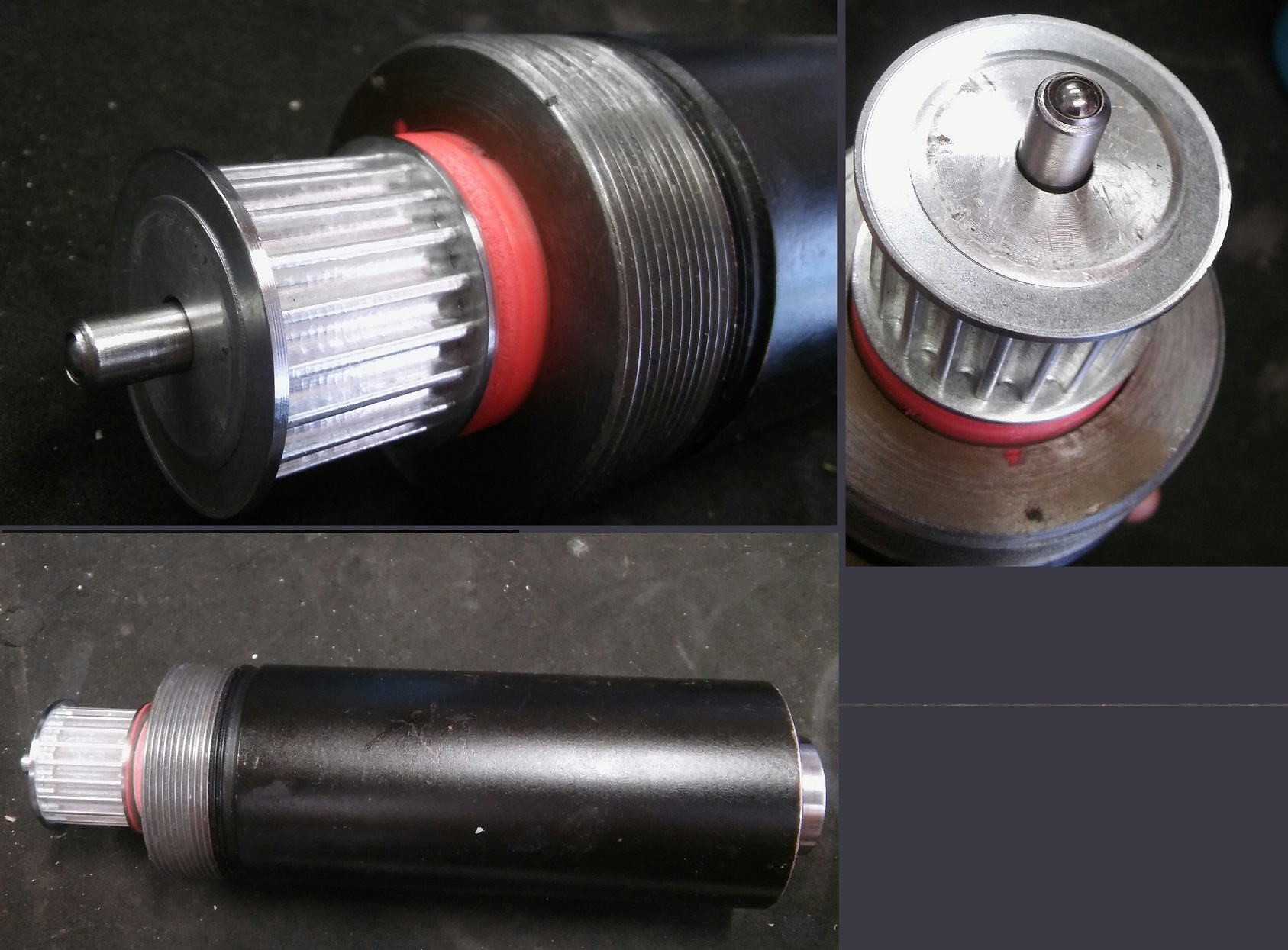

Milan199 píše: ↑28. 2. 2020, 12:51 Materiál 12050 je na kalení prevít. V kalírně se na něj tváří kysele. Používají na to "lomené" kalení ...
Mnohem stabilnější výsledky jsou u oceli 15240..
Tak jo Milane, zkusil jsem nakonec i varantu s tou tvoji 15260 (diky za ni !).
Udelal jsem si z ni 3 komplet rotory toho meho ATC vretynka.. Dva z nich jsem nechal nacyklovat 4500 cyklu upnuti za teploty a ten problem s protlacenymi kulickami se uz neobjevil, prokalene byly spravne a evidentne to bude spolehlivejsi varianta. Rezerva v pevnosti navic oproti 12050 se nakonec taky hodi, protoze jsem jeste musel udelat i variantu s remenici na drazkovany remen a tim se mi o 1mm zmensil prumer te casti rotoru.
Jinak to reseni se zatemovanou kulickou oddelujici stojici stopku pistu pneu. aktuatoru od rotujiciho rotoru definitivne funguje a to i pres ten zmenseny prumer. Na obr. je vzorek komplet rotoru z 15260 po 1500 hodinach cykovaneho provozu. Funkcne stale OK, opotrebeni se kumuluje prakticky jen v mekci stopce pistu aktuatoru (vymackany dulek asi desetinu mm - funkcne nezavadne).
Takze diky za dobry tip ohledne te prokalitelnosti.
