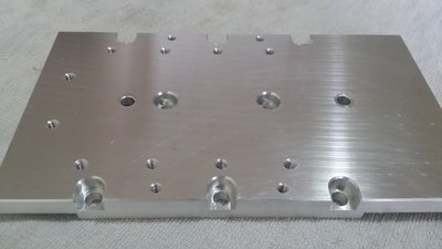

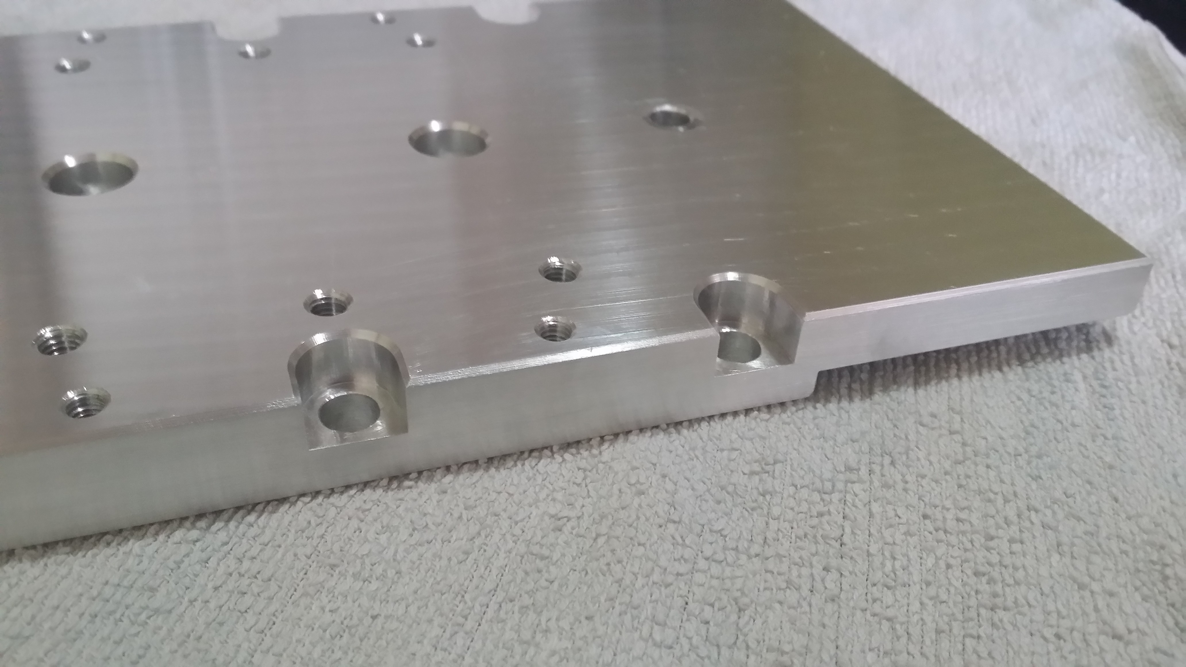

Tak Vás zdravím

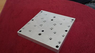

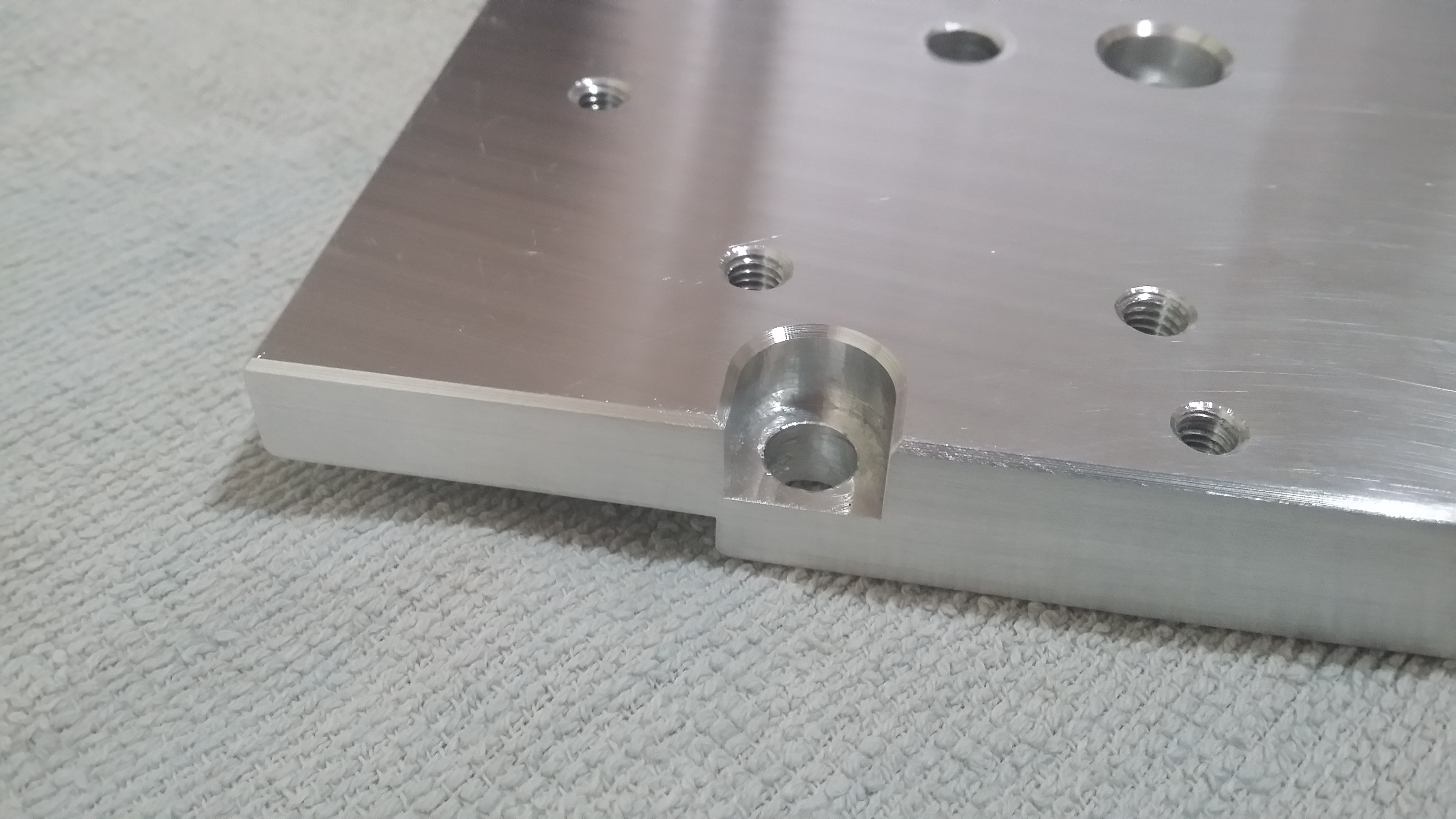

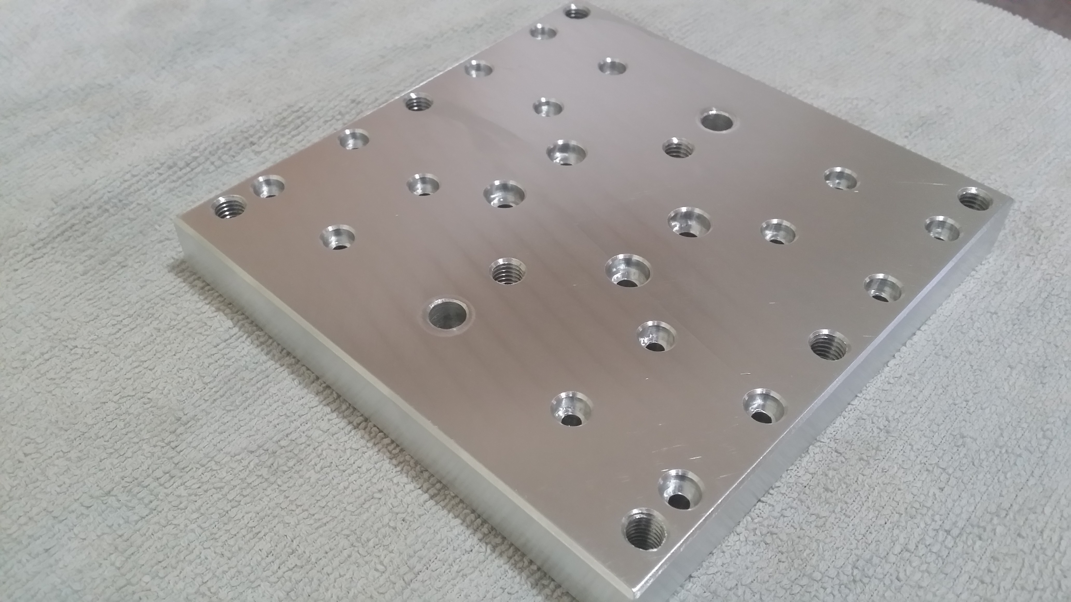

Protože nám na naší novou mašinku chyběly dva díly.A abychom ji mohli pomalu zažít testovat. Rozhodli jsme se pro odvážný krok a to dát zabrat frézce od kamaráda o které tady už byla řeč.
No abych se přiznal trochu jsme měli obavy. Ale nakonec si myslím že to dopadlo dobře. Ostatně posuďte sami.
Veškeré podklady jsou vytvořené V Solidworks a následně Solidcamu. A to jak kapsy navrtáváni a vrtání a v neposlední řadě slavný iMachining - SolidCAM
Při vrtání si myslím že frézka vydala ze sebe maximum. Díry jsme vrtali skrz materiál na průměr a občas bylo slyšet jak projel skrz že podložky trochu zařinčeli. Co se týká samotného frézování tak to bylo naprosto v pohodě. Posuvy a rychlosti otáček jsem dal přímo do videa. Netuším jestli by mašinka vzal i na hloubku vice než 2 mm při hrubování. u toho prvního dílu. :) :)

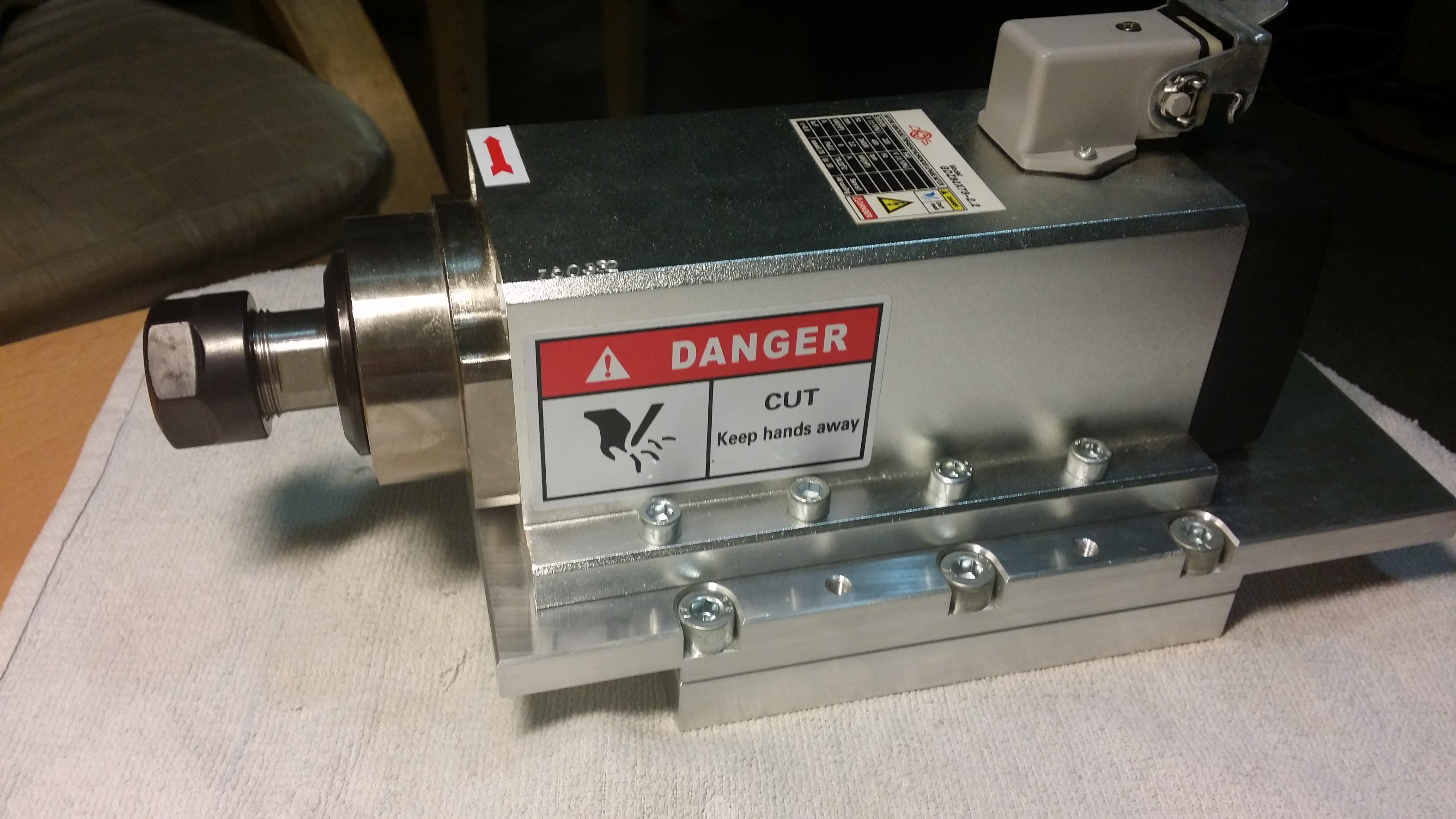

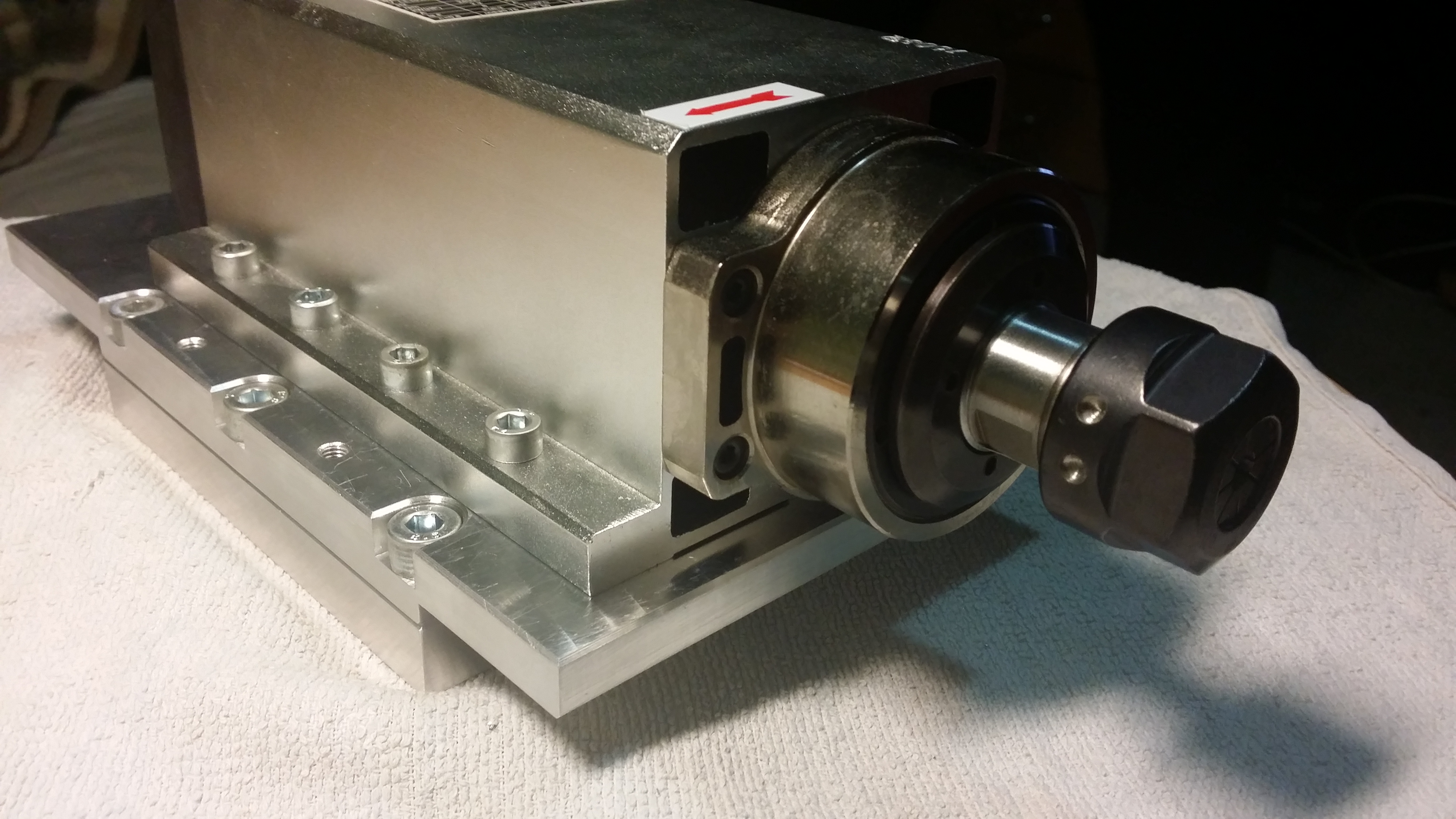

Videa budou dvě na prvním videu je díl který je na ose Z a drží lineární vozíky a matku na kuličkový šroub. Druhý díl je podložka pod vřeteno na které je vřeteno přišroubované.

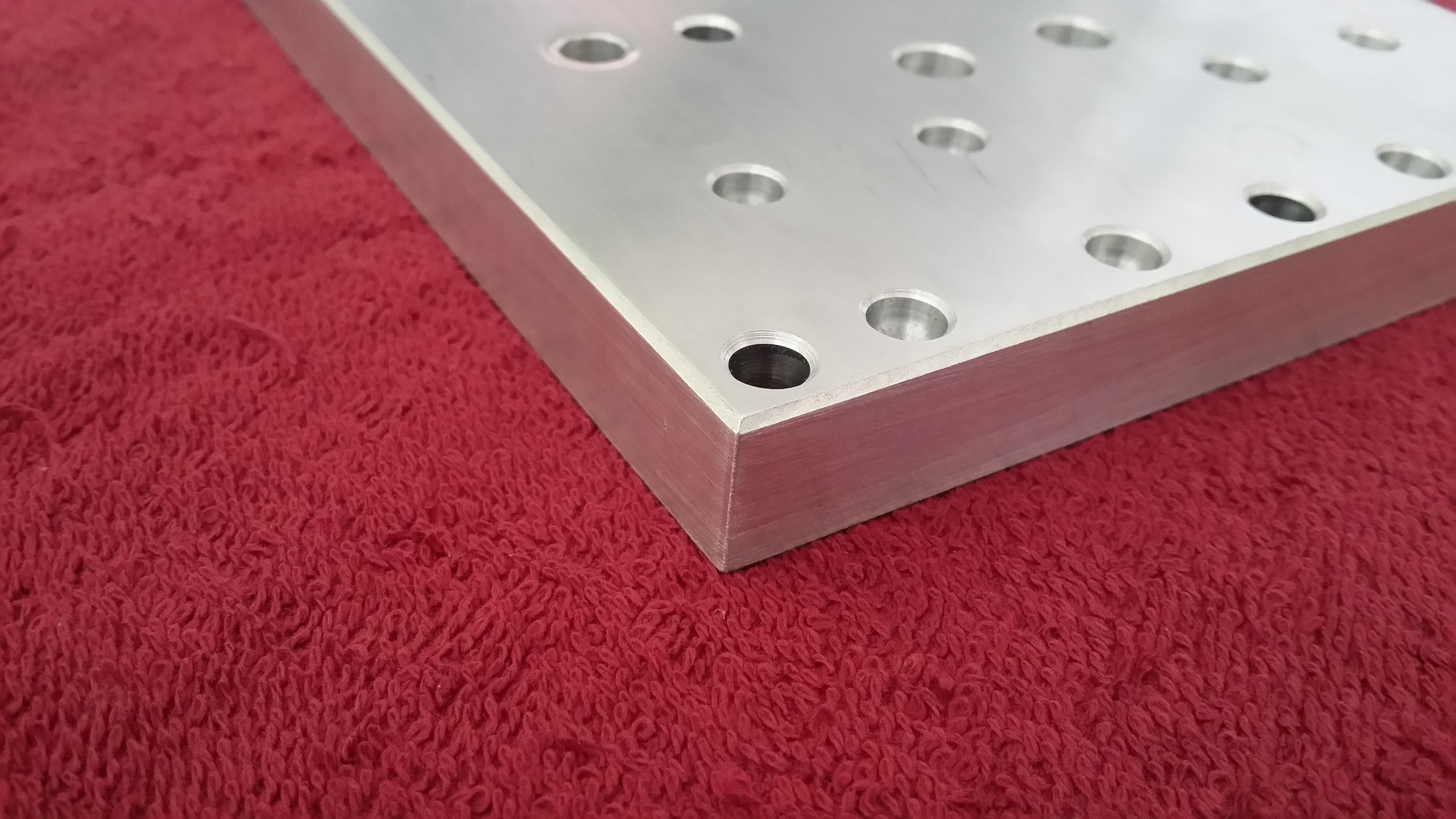

U druhého dílu, který jsme frézovali došlo k zajímavému problému. A to když jsem objednával materiál tak jsem ho na šířku omylem vzal větší. To by nebyl zase takový problém kdybych si to všiml před samotným frézováním. Na videu to uvidíte a uslyšíte sami
Materiál měl mít na šířku 140,5 mm i s přídavkem na ofrézování. čisty rozměr je 137 mm. Materiál který jsem objednal měl 143,5 mm tak na místo toho aby frézka i nastroj měla mít boční krok 1,75 mm tak brala 3,25 mm a to opravdu už rozdíl pro tuto frézku byl dost velký. A hloubka frézování byla 2 mm.
No pro jinou frézku by to byla sranda ale tahle?? :D :D
No ustála to a výrobky jsou super a vše sedí jak má. Ale malá dušíčka v nás byla při tom max obrábění toho druhého dílu. :D :D :D :D
První díl video :) https://youtu.be/YqhByrmosAU" onclick="window.open(this.href);return false;
Druhý díl video: https://youtu.be/ZkfwRkj5FMk" onclick="window.open(this.href);return false;
Ještě pár obrázku: :D :D :D :D :D :D :D :D :D

No jo, to je ta relativita, mě to přijde boží :) T.
PS: A díky za záběr v druhém videu, spousta lidí (včetně mě) často celou dobu zabírá nástroj a obrobek, je fajn ukázat toho víc, diváka zajímá i ta mašina.

Myslíš ??? No ono to nám nahánělo hrůzu. Ale jinak jako joooo.
Frčelo to relativně. Možná by to chtělo menší posuv při tom ubjeru 3,2mm :D

mirdin:
video pekny
vreteno uz jde s otackama dolu, je dost zatizeny

robokop píše:mirdin:
video pekny
Taky se mi zdálo. těch 3,2 x 2 mm asi bylo už hodně :D

Pěkné. Co jsi použil za frézu, připadá mi nějaká tmavá asi povlakovaná

picom píše:Pěkné. Co jsi použil za frézu, připadá mi nějaká tmavá asi povlakovaná
Měla by to byt SK či TK monolit 9 mm 4 břity.
M-CUT je myslím název výrobce.
Dostal jsem ji :D
za darmo.

Pánové mám dotaz pokud bych někdy do budoucna chtěl brát 3,2 mm a 2 mm měl by ten posuv být nižší? A nebo by stačilo dát víc otáček na vřetenu???
Pořád mi to vrtá hlavou. Protože zvuk té frézky s tím nástrojem zas tak hrozný asi fakticky nebyl, Možná jsme byli z toho jen vyplašeni. Protože jsme tak velkou šponu doposud nebrali.
Ale pokud si vzpomenu na frézku Bety kdy maximální hloubka byla 0,25 mm a posuv tak 12000 mm/min tak tomuhle teď říkám třískové obráběni. :D
Prostě je vidět že lítají třísky. Doslova. Už se teď nebojíme. :D :D :D :D

Btw. pěkný vřetýnko, pak dej vědět, jak jsi spokojenej.
mirdin
Příspěvky: 298
Registrován: 13. 11. 2014, 12:40
Bydliště: Frýdek - Místek
Příspěvek 31. 3. 2016, 10:47
Thomeeque píše:Btw. pěkný vřetýnko, pak dej vědět, jak jsi spokojenej.
Jo jo je to ono. Já i brácha jsme zvědaví jak to pojede. Na volno jede super. :D
Používáme invertor s vektorem i na té malé ale i na te mnoheeeeeem silnější nové.
Invertor tam je a bude: http://www.pohony-menice.cz/menic-unidr ... 00-a-2,2kw" onclick="window.open(this.href);return false;
