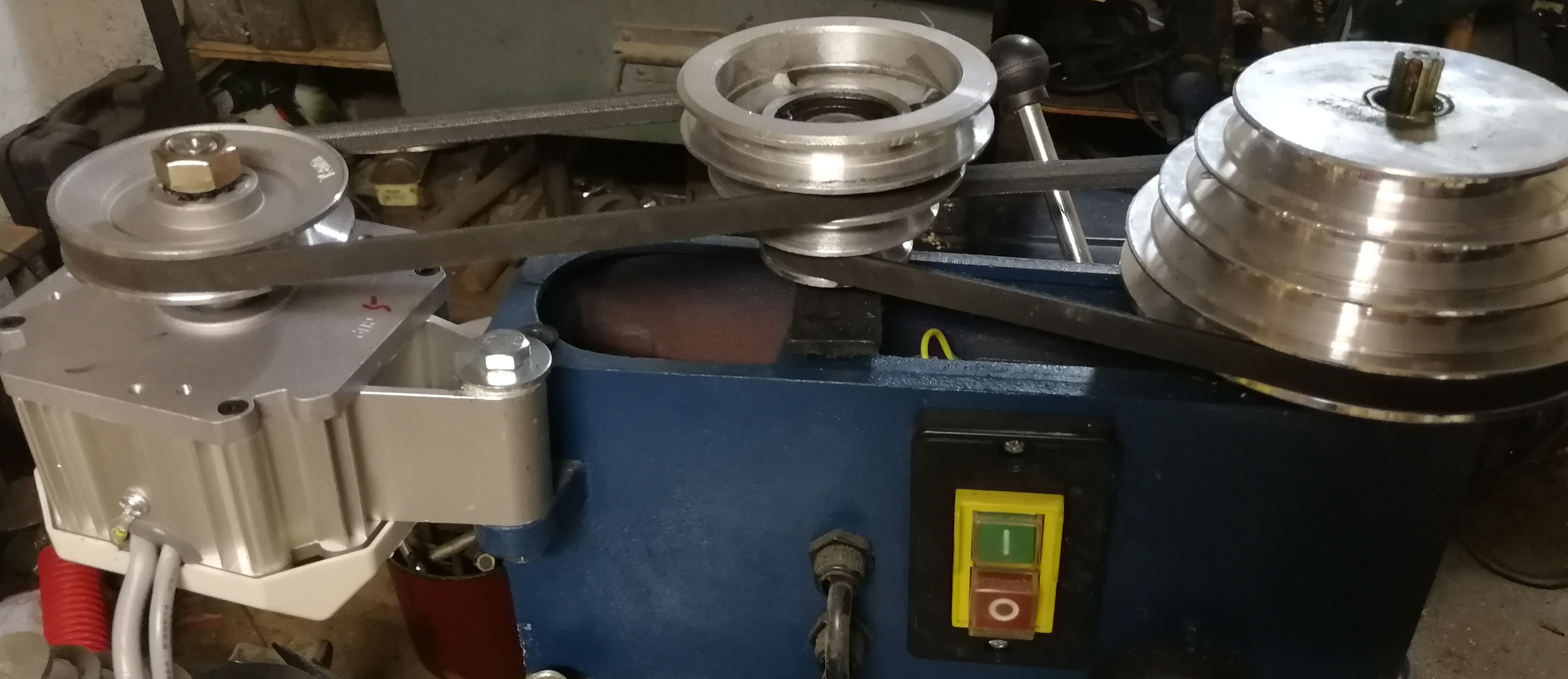

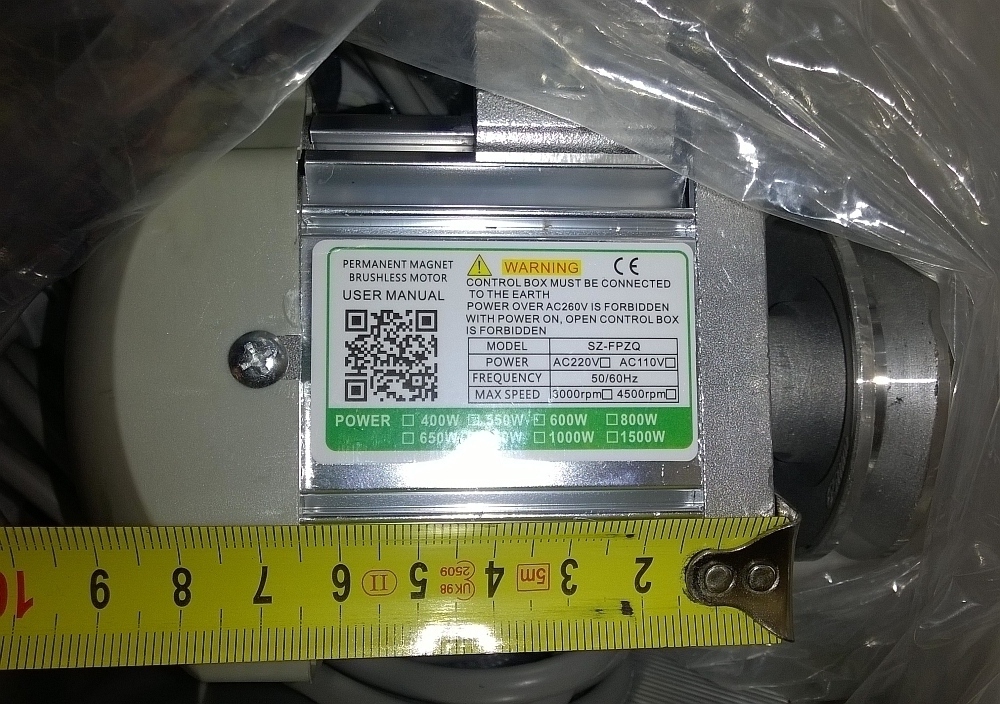

atlan píše: 17. 12. 2020, 5:30 Tak chcel som nahradny motor na maly sustruh, z Cz, prisiel vsak ani 4Nm motorcek :(
A kolik by sis představoval?
Pokud by ten motor točil skutečně 6000 RPM a dokázal i při maximálních otáčkách mít moment 4 Nm, tak by měl výkon přes 2.5 kW.

Mart76 píše: 17. 12. 2020, 5:54 To je ten z Fillova odkazu?
Ano ten.
Sa mi zda ze to je na 10mm remen. Zeby som zo srandy osadil na vrtacku.
Inak reg ide nastavit na max 4000ot.
Videl som tam nejake snimacie odpory, tak by to mozno islo poladit.

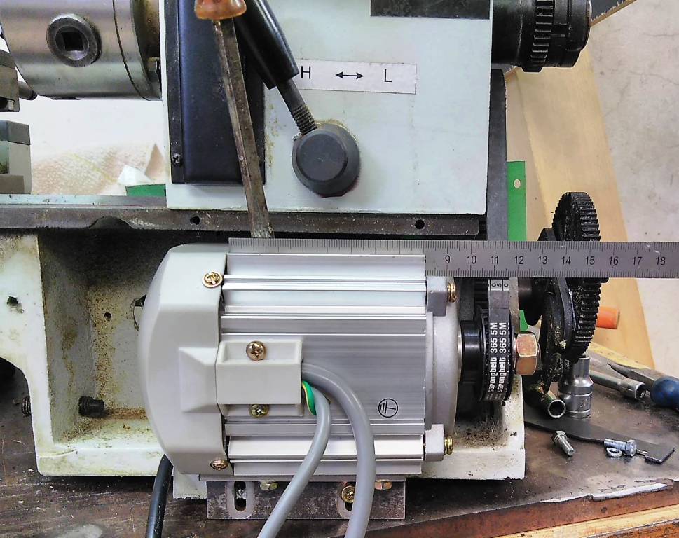

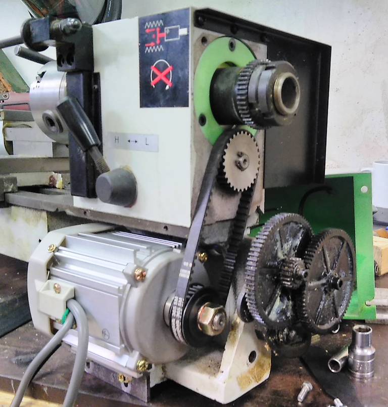

tak kousek pokroku
proměřil a namaloval jsem si umístění motoru, spočítal délku řemene a velikost řemenic
koupil jsem v Tymě řemínek a dvě řemenice, 26 a 28z, udělal díry, nechal u sousedů vyšťouchat drážky pro pera
vyrobil jsem si první kus spodního držáku (ještě přijde jeden zezhora) - povedlo se mi ho zrcadlově obrátit :mrgreen:
Alzhaimer se chechtá.....
druhej je na fotkách, ten je taky blbě, měl být seřizovacími drážkami vodorovně, jenže pak je o cca 4 mm nízký :lol:
tak jsem ho tam nějak napastil a zkusil s tím zatočit - točí se to :D
jak jsem na to koukal z boku proti bílý stěně, tak jsem si všimnul kvalit čínský univerzálky po cca 3 letech hobby provozu :mrgreen:
už chápu proč se tu tolik řešilo protáčení paken :D
zítra vyrobím 3.verzi spodního držáku a snad i ten horní
pro porovnání je tu i fotka 750W motoru s měřítkem

18. 12. 2020, 7:31
Vidím tam plastová kola. Jestli to má plastová kola i uvnitř vřeteníku, tak to s tímto motorem "ohobluješ" už při prvních pokusech!
Příspěvky: 7534
18. 12. 2020, 8:06
to mě taky napadlo
už jen proto, že tenhle pohon v defaultním nastavení to zastaví "na fleku"
předlohová hřídelka je pr. 10mm a je od pohledu "blátivá", tu by to asi hodně rychle překroutilo taky
musím tam nastavit nějakou rampu

Tak som to vyskusal na vrtacke, 550w cinskych no ziadna slava. Prevod do pomala z 4000ot na 1450ot.
Kompromis pre male vrtaky az po nejaku 10vrtak.
Mozno by to chcelo sahnut do snimacich odporov, ale tranzistory su len pritlacene, aj to tam vidim medzeru, tak neviem ci by zvysovat prud bol dobrý napad, a velmi to otacky nedrzi.
Oproti prackovemu troska tichsi, ale prackovy ma vykonu podstatne viac, bodaj by nie ked je vecsi.

Pokud chceš mám tu kovové zuby z ARC.
Příspěvky: 7534
18. 12. 2020, 9:08
Zdenek Valter píše: 18. 12. 2020, 8:58 Pokud chceš mám tu kovové zuby z ARC.
jo to asi jo
díky za nabídku
mrknu do toho abych vůbec věděl co v tom je

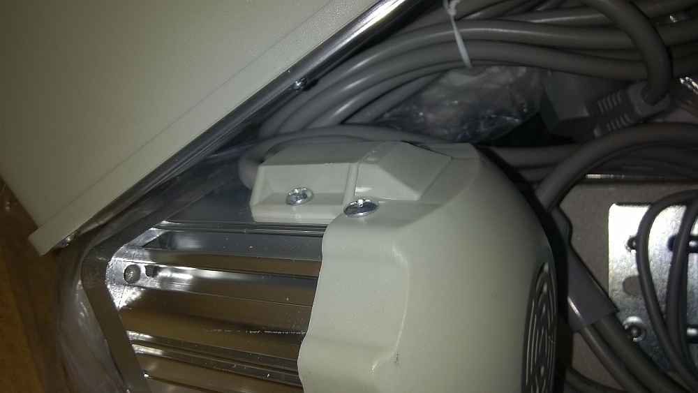

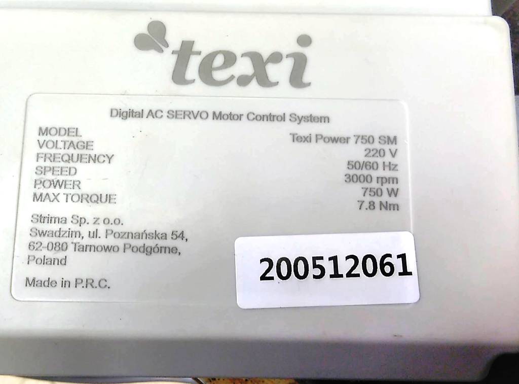

Prilozim aspon rozmer motorceka.....
To máš naozaj nejaký zmenšený model.
Já mám 550W a vypadá takto:
Jestli se dobře pamatuji, tak u 550W uváděli cca 6 N.m.
Že by Tě soudruzi podvedli a podstrčili tu základní 400W verzi??

18. 12. 2020, 11:00
V popise bolo 400w a 6Nm, prisiel 550w a 4Nm
Reinkarnace
Příspěvky: 1227
18. 12. 2020, 11:28
Tak to bude zřejmě těch 400W/4N.m. (rádi si papírové hodnoty přilepšují)
Fotil jsi řízení? Je stejné, jako jsem dával já?

18. 12. 2020, 11:50
testone píše: 18. 12. 2020, 9:08 ....
Jo ještě bych doporučil dát vřeteník na klasické šestihranné šrouby - vřeteník pak půjde sundat, aniž bys musel vyndávat motor ;-)
