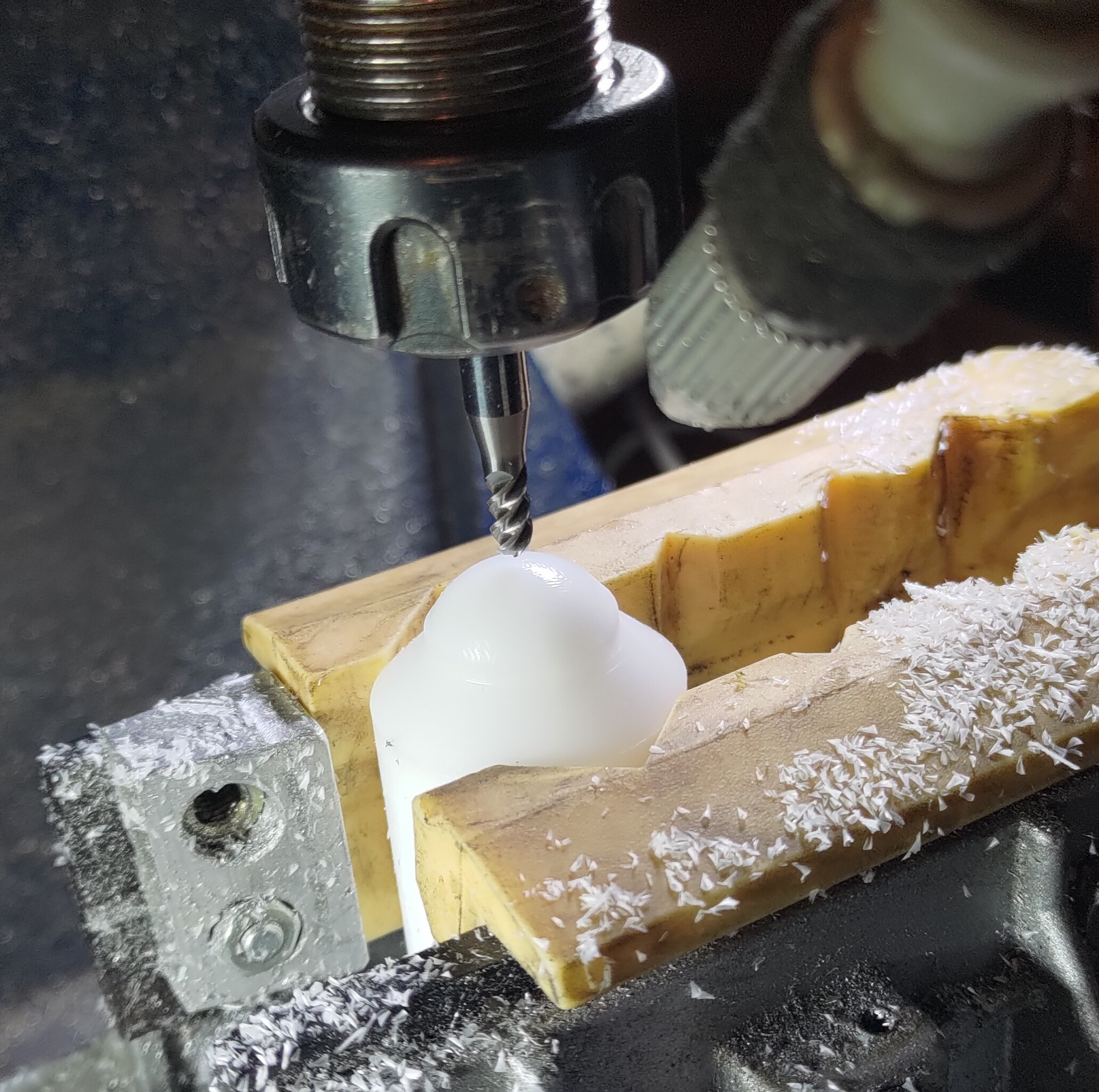

prochaska píše: 28. 11. 2024, 1:59 ... Proto taky radši kulatý věci z POM frézuju :-)
Jo, tam se to pekne drobi, taky jsem ted frezoval POM-C kulicky a slo to :)
