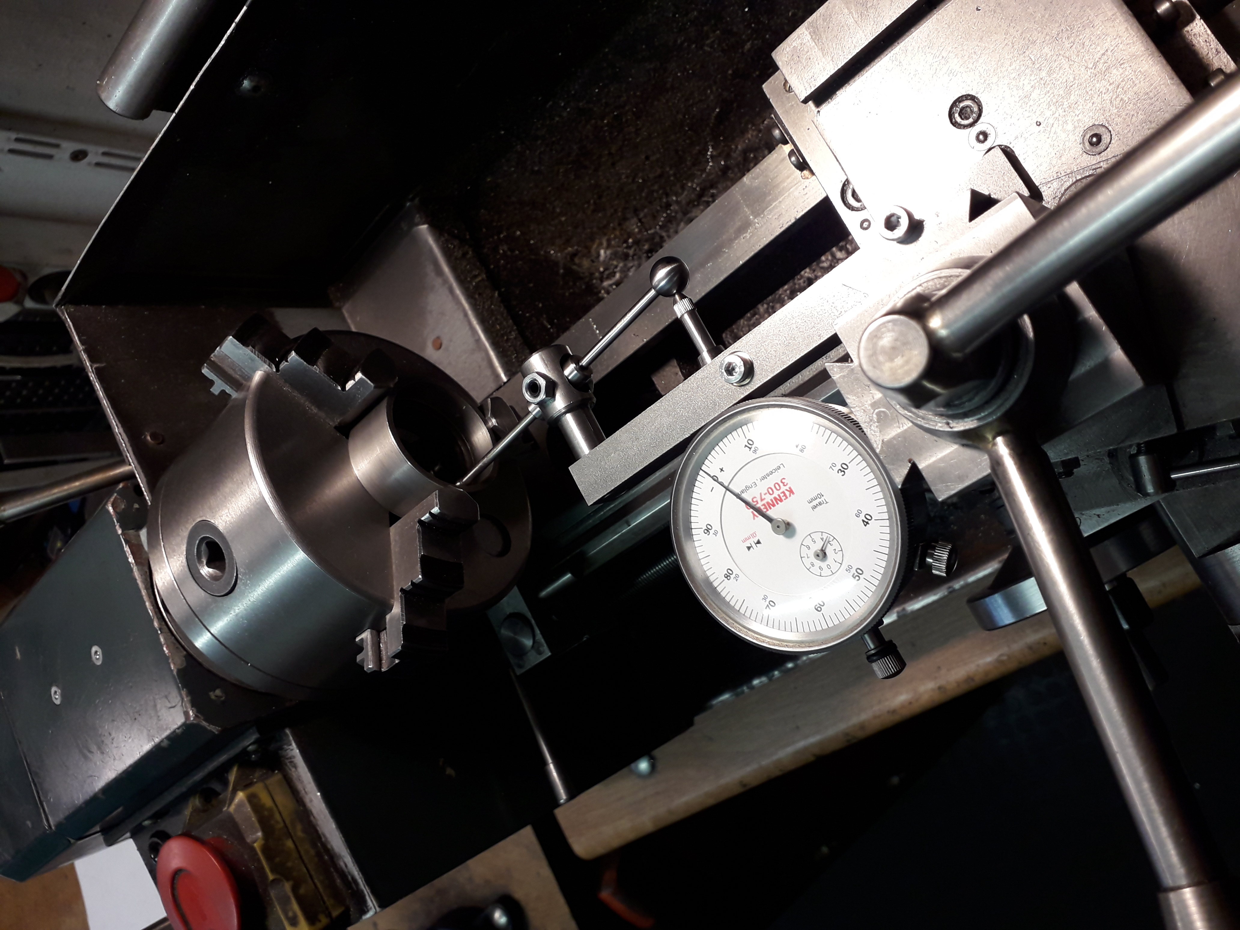

Původně jsem to chtěl koupit, ale nedařilo se mě to najít. Jen firma Starrett v USA a to mě přišlo drahé, tak jsem se rozhodl vyrobit. Je to na snažší vyrovnání součásti ve sklíčidle
podle vnitřního průměru, upravené na moji rychloupínací hlavu. (Indicator Hole Attachment).

Miltech píše: 6. 7. 2020, 3:09 Původně jsem to chtěl koupit, ale nedařilo se mě to najít. Jen firma Starrett v USA a to mě přišlo drahé, tak jsem se rozhodl vyrobit. Je to na snažší vyrovnání součásti ve sklíčidle podle vnitřního průměru, upravené na moji rychloupínací hlavu.
Pekné, ale nebolo by jednoduchšie použíť páčkové hodinky?

Jj, páčkovýma hodinkama jsem to rovnal doposud. Toto se mě líbilo a tak jsem to vyrobil. Dá se stím dostat dál než páčkou....
