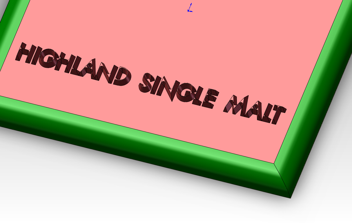

Jak vyrobit jemny popis viz priloha
tomkl
- Příspěvky: 115
- Registrován: 20. 6. 2008, 10:45
jedna se o velmy jemny popis vyska 1-2mm do materialu nerez 1.2787 nebo litina EN-GJS-600-3U
mezery mezi pismeny jsou mensi jak 0.2mm tak jestli neni nejaka technologie jak to udelat, frezovanim to nevidim moc dobre hlavne ze stim nemam dobre zkusenosti s takto jemnymi vecmi
uhel pisma nemusi byt tak velky staci i 3° na vytazeni
a jeste poprosim o nejake parametry k nastroji krok posuv co takovej spendlik je schopen vydrzet nez uleti spicka
predem dekuji za navrhy
priloha: SW2011 a XT

Vyfrézovat se to dá. Normální gravírovací frézou. Což je fréza do špičky třeba s vrcholovým úhlem 30°. Předpoklad je ovšem frézovat na bezvůlové frézce a mít otáčky alespoň 10 000ot/min.

akorat si dej pozor
ta spicka neni do 0
ale je pred koncem ubrousena pod uhlem aby to bralo takovou v drazku s plochym dnem ne absolutne spicatym
a ta sirka toho plocheho dna je u ruznych nastroju ruzna a nebyva vzdy uvedena
ale definuje nejmensi sirku stopy kdyz se nastroj jen lehce dotyka materialu
ta spicka neni do 0

ten nastroj neni přiliš vhodny na neres spis vubec a vrcholovy uhel 20 o ploše 0,1 nevydrží déle než 2min pak se ulomí tady tenhle je přímo dělaný na nerez http://www.pab.cz/download/frezky/nastroje.pdf" onclick="window.open(this.href);return false; strana 7 jedna stoji cca 1tisic a taky to neni žadna slava

On chce gravírovat vystouplá písmena. V tom případě je to třeba předhrubovat a tou gravírkou brát skutečně jen stovkové špony. Ale je to malý nápis, tak by to nemělo trvat více než půl hodiny. Kdyby sem dal ten obrázek, tak by to bylo hned jasné.

obrazek pridan pridal jsem i PDF kde je pra rozmeru jak je to prtave prave se dohadujem se zakaznikem jak a co udelat aby byly obe strany spokojeny z vysledkem a pracnosti vyroby

tak se ho zeptej jestli trva na tom nerezu
protoze to znamena naklady 1:100 oproti jinym snadno obrobitelnym materialum

No nejsem si jistý kvalitou povrchu po jeho "odfrézování". Mě by se to moc nezamlouvalo a jako efektní záležitost asi nic moc.
V tomto případě bych se přimlouval pro laserové opracování. Sice je to úplně jiné ale nápis je krásně lesklý, mírně vystouplý a okolí matné - velmi efektní.
Není to ale nějaká raznice?

je to forma na sklo, a laser to by trvalo jak dlouho mas nejak zkusenosti? kdyz je pismo vysoke 1mmCjuz píše:No nejsem si jistý kvalitou povrchu po jeho "odfrézování". Mě by se to moc nezamlouvalo a jako efektní záležitost asi nic moc.

Formu na sklo laserem asi vyrobit nepůjde. Obrábět se sice dá ovšem cena za 1ks by byla úplně mimo.
Navíc povrch bude mít asi stále strukturu
Myslel jsem že to jen pro efekt - konečný produkt. To bude asi nejlepší frézovat
