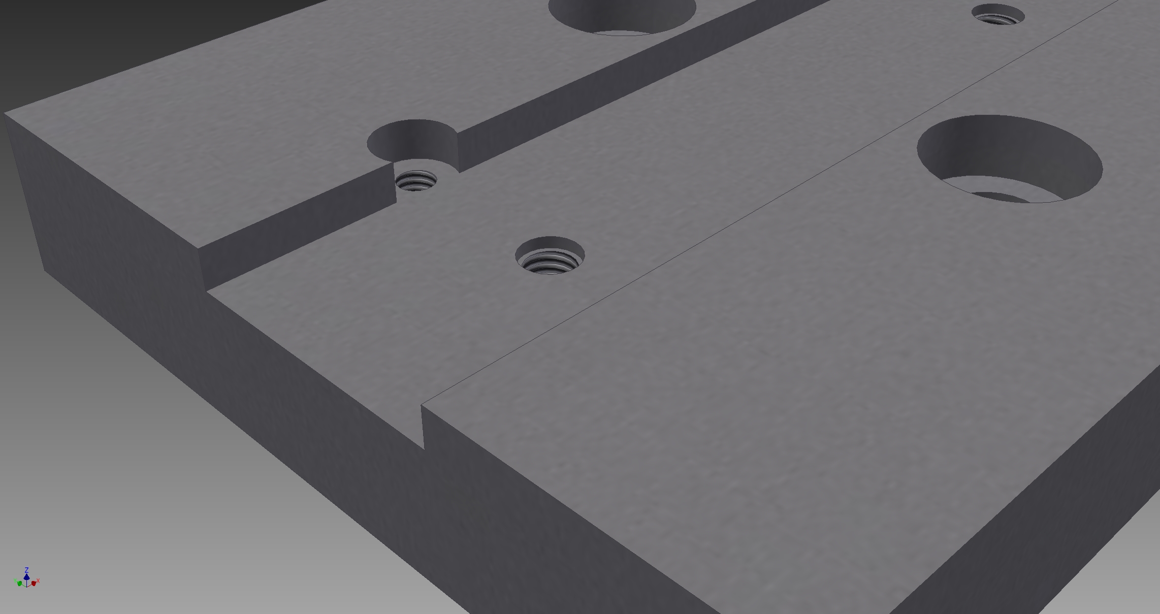

Poptavam vyrobu 2ks.
Rozmery: 485x80x15
Material: Dural ci vhodnejsi material.
Dulezita je presnost a rovinnost drazky.
Zavity muzou byt skrz, ale pozor u zavitu pro Lin.ved. Maji ze zacatku zahloubeni.
V prilohach foto + STP model.
Pripadne nabidky muzete do mejlu ci PM.
Diky moc.

Je problem, kdyz to necham eloxovat ? M3 bych delal az po eloxu.

a proč M3 po eloxu? ten elox ti s tím nic neudělá, myslím v tom smyslu, že bys tam pak nezašrouboval M3 šroub

No v nekolika eloxarnach s tim meli problem, jak to strcej do louhu, ze ten zavit znicej. M4 a vys je pry v pohode. Tak jsem to radsi s M3 nikdy nezkousel. M4 byly vzdy v pohode. Mas jinou zkusenost ?
Příspěvky: 9050
Příspěvek 17. 3. 2013, 1:10
no abych pravdu řekl, eloxoval jsem toho spousty, ale závity M3 jsou na moje poměry malé, to si nevybavuju, že bych někdy v eloxu dělal
jinak ať jsem dělal cokoliv tak nebyl s eloxem problém(co se týká změny rozměrů) občas nechytil občas flekatej, ale to je jiná kapitola..
nicméně není přece problém vzít kousek duralu a nechat jim to na zkoušku udělat...

dej si pozor na materiál, který chceš eloxovat. Ne všechny slitiny hliníku se na to hodí. Spousta lidí už vyhořela. Podívej se např. na:

Při eleoxování se snižuje (ubírá) základní materiál asi o 15um a vlastní elox navýší tloušťku o 15-20um.
Tedy rozměr se většinou nezmění o nic.
Co to je za hliník je důležité velice, pokud není slitina na danný proces otestovaná většinou se dělají vzorky.
A M3 určitě problém není, eloxované jsou i věci do fotoaparátů kde jsou mnohem menší závity. Je však důležité použít linku tomu odpovídající - těžko uřídí proces i nějakého kousku když na závěsu jsou zároveň 6 metrové tyče na okna.
