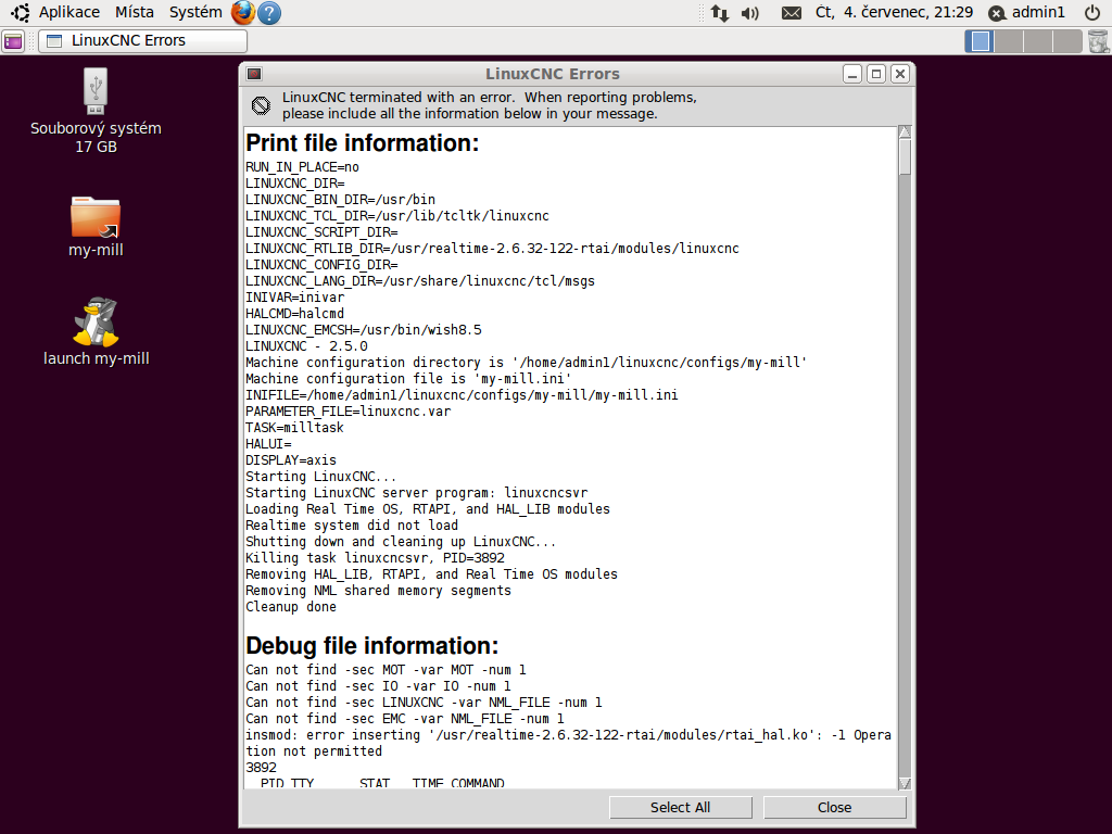

Zdravým,zasekl jsem se při rozbíhání linux cnc viz. obrázek.
Někde jsem to už v nějakém vláknu vyděl ale nemúžu to najít tak se tímto omlouvám.
Postrčte mně někdo prosím. Díky.

Máš nabootovaný RTAI jádro ?

Zřejmě ne,nevým o tom.Mám ubuntu10.04 linux cnc3-i386.Jak lze to jádro nabootovat?

Nainstaloval jsem linux,v základím vybavení už byl linucnc prošel jsem setupem a kdiž ho chci spustit naskočí mi tenhle report a dal se nedostanu.

No píše ti tam, že ti nenabehlo to real time jadro....skúsil by som ten Linux nabootovať iba s CD a ak to pôjde tak preinštalovať. Mňa nič iné nenapadá, ale možno iný poradia

CMOS Battery Bad
Real Time Clock Error-To ni hlásí pc při startu.Múže to být tím? :oops:

Myslim, že jde pokaždý o jiný "realtime", ale vliv by to mít mohlo, protože se po každym vypnutí rozhodí nastavení BIOSu. Na pokus s nabootovánim z CD by to ale mít vliv nemělo, tim začni.

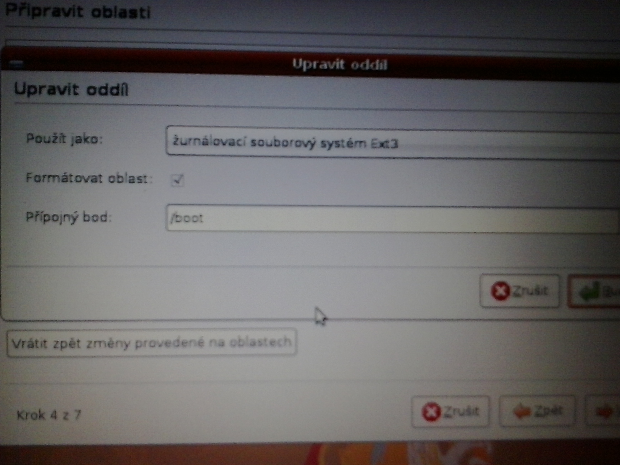

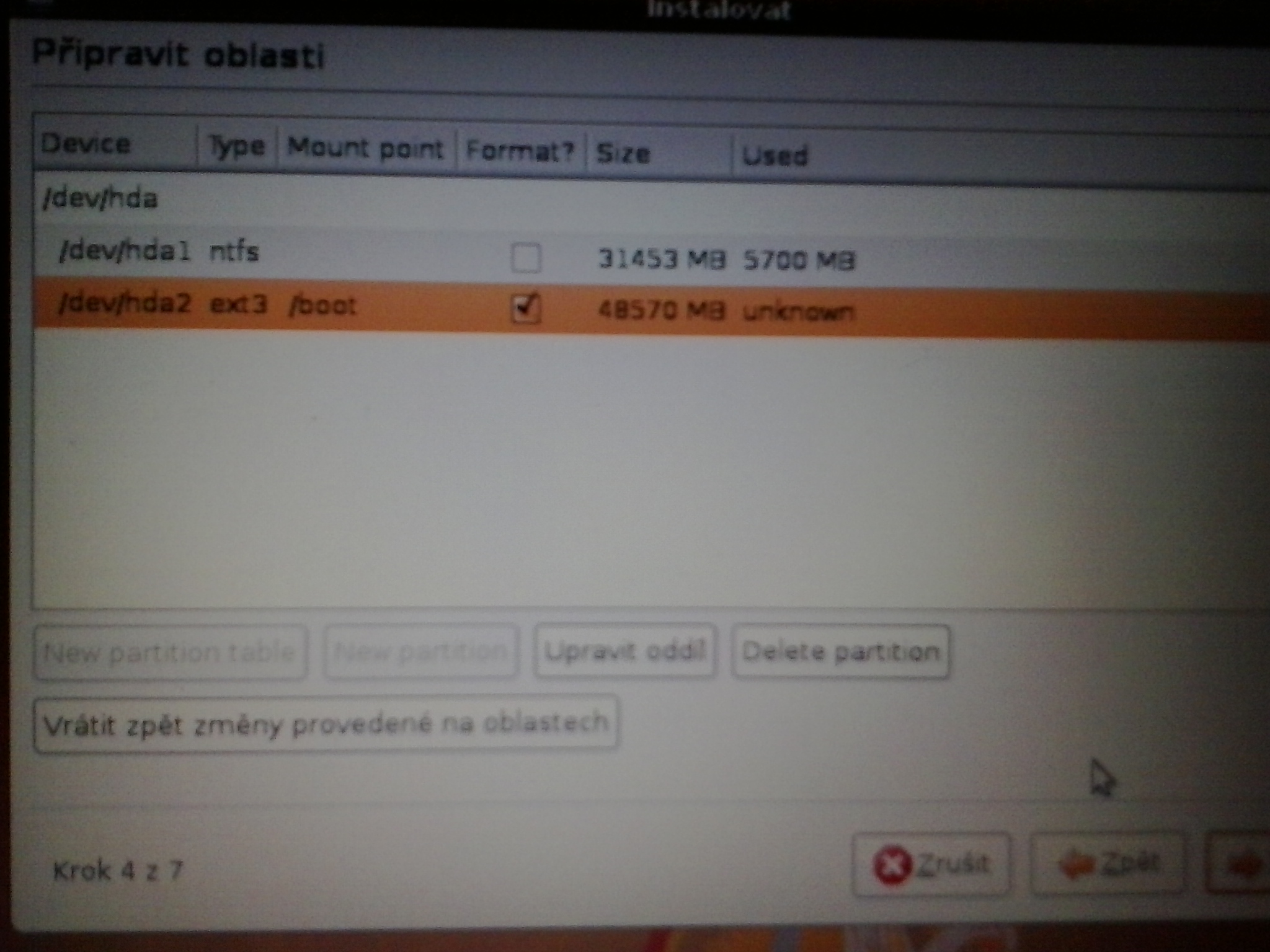

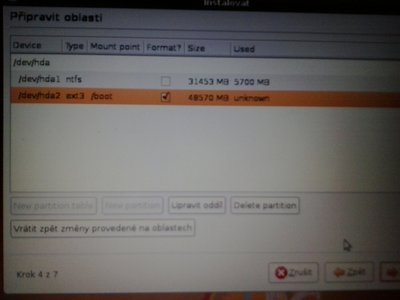

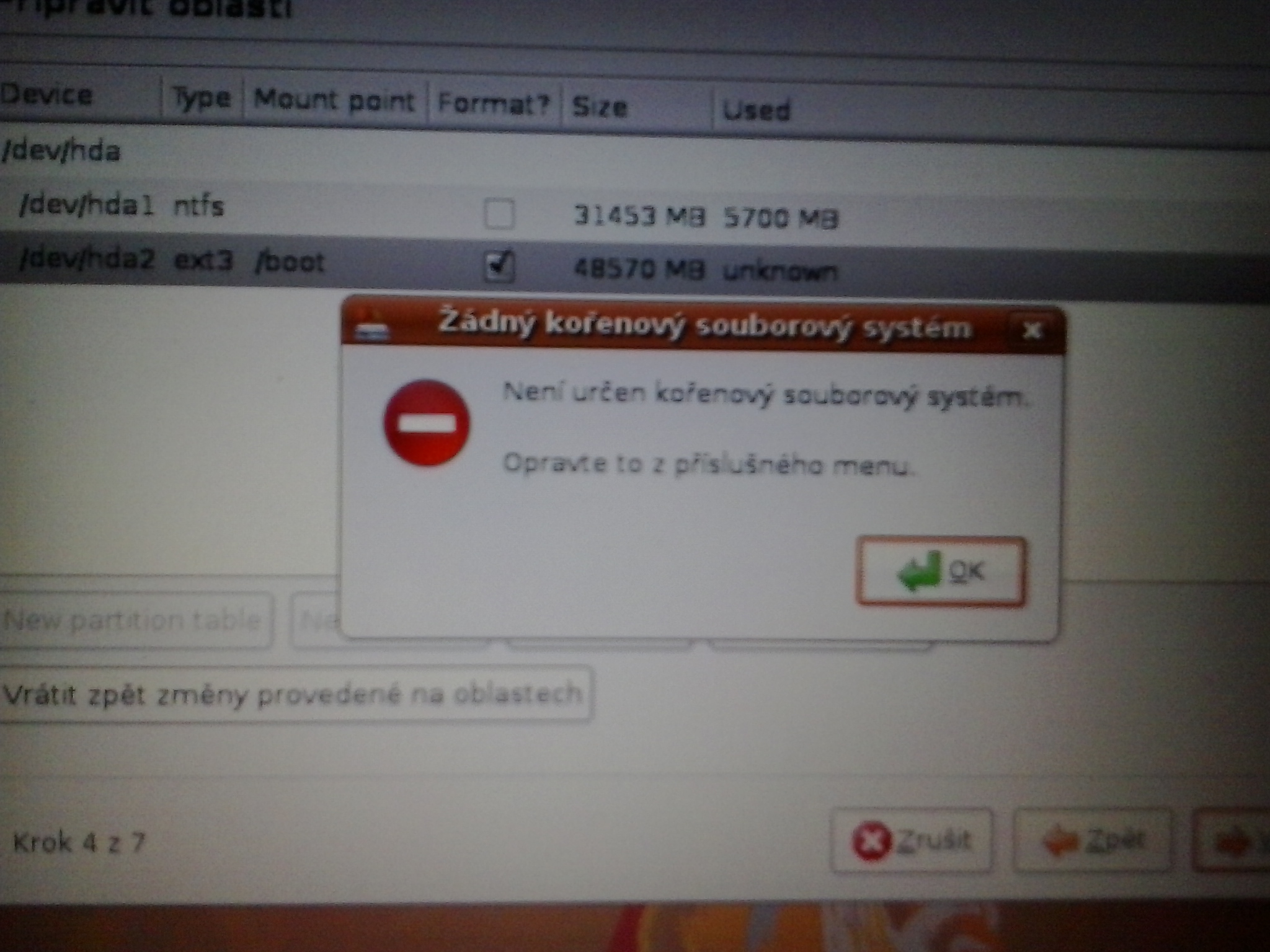

Tak jsem se zase dostal kousek dál.Po konzultaci s ledvinap,tímto děkuji za ochotu.Jsem stáhnul starší verzi emc a vyměnil cmos batery.Teť jsem na tom tak že emc funguje ale pouze z livecd.Při instalaci na disk jsem skončil u bodu 4. viz. foto.Nevíte někdo co dělám špatně?
Příspěvky: 7202
Příspěvek 11. 7. 2013, 11:15
stím jsem měl taky na starém notasu problém , pak jsem musel nasatvit bez rozdělení disku a naformátovat celý a už to šlo
Příspěvky: 9649
Příspěvek 11. 7. 2013, 11:23
Ty vytváříš ty oddíly ručně? IMHO musíš ten mount point "/boot" změnit na "/". A ještě budeš asi muset vytvořit swap oddíl (nevim, jak se to jmenuje v český verzi, používám anglickou, možná "odkládací").
