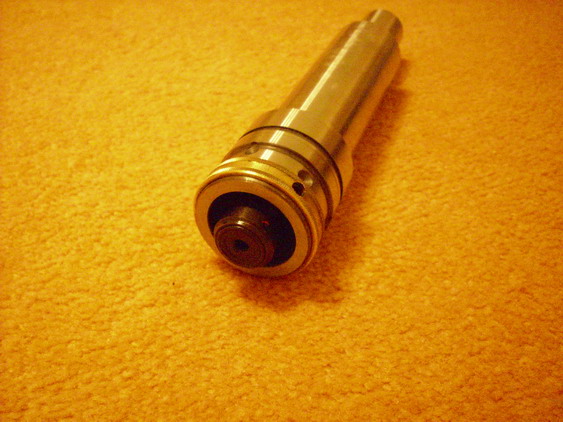

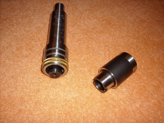

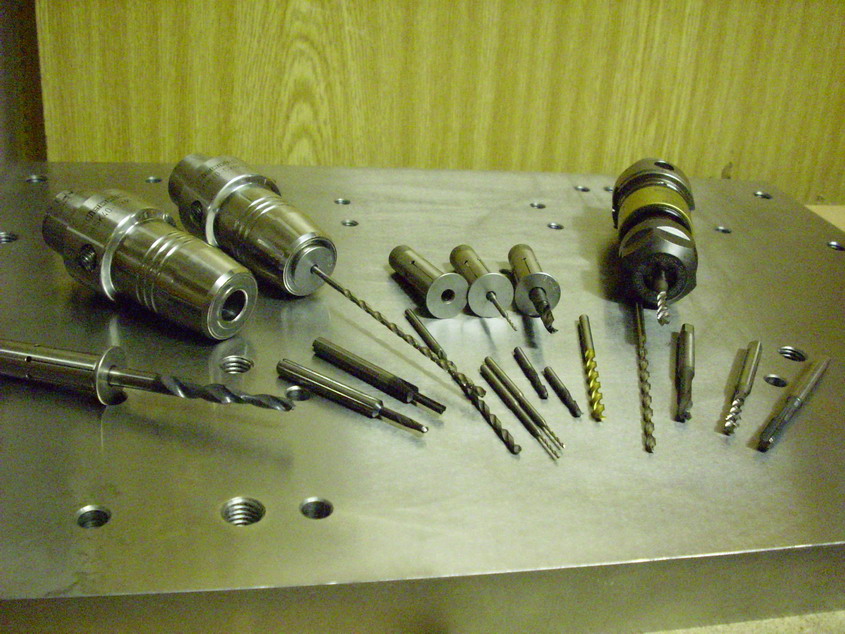

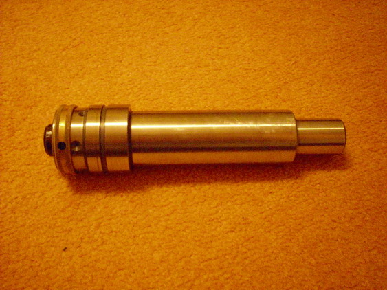

Pro ty kteří tohle neviděli -
- jsem dal dohromady jednu variantu ukázky /neúplnou/ pro HSK40 - pro jiný je to defacto stejný až na max. rozsah upnutí a velikost upínače
dá se použít hyhroupínač pr 6 - 8 - 10 - 12 - 14 - 16 nebo pro malé průměry upínač pr12 a kleštiny, nebo držák s kleštinou - ten na obr. je na závitníky,
nebo Weldon ale s většim házením..jinak odkaz na...
