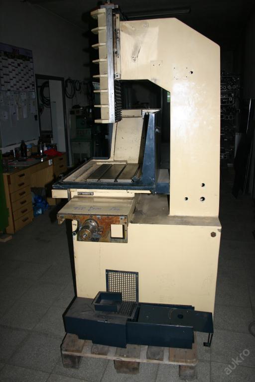

myslím že U je proti samotnejm deskám co jsou k vidění na naprosté většině homodomo konstrukcí hodně velkej skok dopředu..
hlavně hned na začátku si řekni co chceš dělat a jak velké? většina lidí si řekne "chci tupit frézy na hliníku" a staví tak jak staví a jsou spokojeni že se jim to povedlo
má-li to být přesné a tuhé na obrábění kovů, musí to něco vážit a být kvalitně postavené, to zatím nikdo z nás neojebal.. a spousta lidí na to časem příjde..
já jsem třeba koupil tohle, za ty peníze co to stálo to nikdy nikdo nepostaví, a přesnost jakou to má takhle hotové nebude mít žádnj hoby strojek.. to je taky cesta nestavět, ale přestavovat... levnější a s jistějším výsledkem..

nesměj se, lituješ že jsi ji nekoupil ty viď ?:D, jen tak mimochodem je tam v háji jedno ložisko na kuličkovém šroubu, nové stojí skoro stejně jako celej ten stroj

- Sponzor fora
- Příspěvky: 7628
- Registrován: 3. 12. 2010, 5:56
- Bydliště: Slaný
radialaxiální jehlová spec. pro uložení kul. šroubů
bratru 7500,-/ks
naštěstí je jen na jednom konci
bratru 7500,-/ks

je tam tahle sranda http://medias.schaeffler.de/medias/en!h ... hHTDxTP0r-" onclick="window.open(this.href);return false;testone píše:radialaxiální jehlová spec. pro uložení kul. šroubů
bratru 7500,-/ks
bratru 9100,- ještě je nějaká noname napodobenina za 6500,-
to na ně kašlu, mám doma tuhle variantu ložiska novodobějšího pro uložení kuličkovejch šroubů to stojí asi 12000
http://medias.schaeffler.de/medias/en!h ... KLF3590-2Z" onclick="window.open(this.href);return false;
nalisuju na šroub zušlechtěný pouzdro, nechám přebrousit a mám to tak za litr.. případně pokud se někomu válí to ZARN doma a chce se ho zbavit hodně levně nechť se ozve..
musel to sundávat nějakej umělec neboť jsou z jedné strany vytlačené válečky do ložiskového kroužku..
