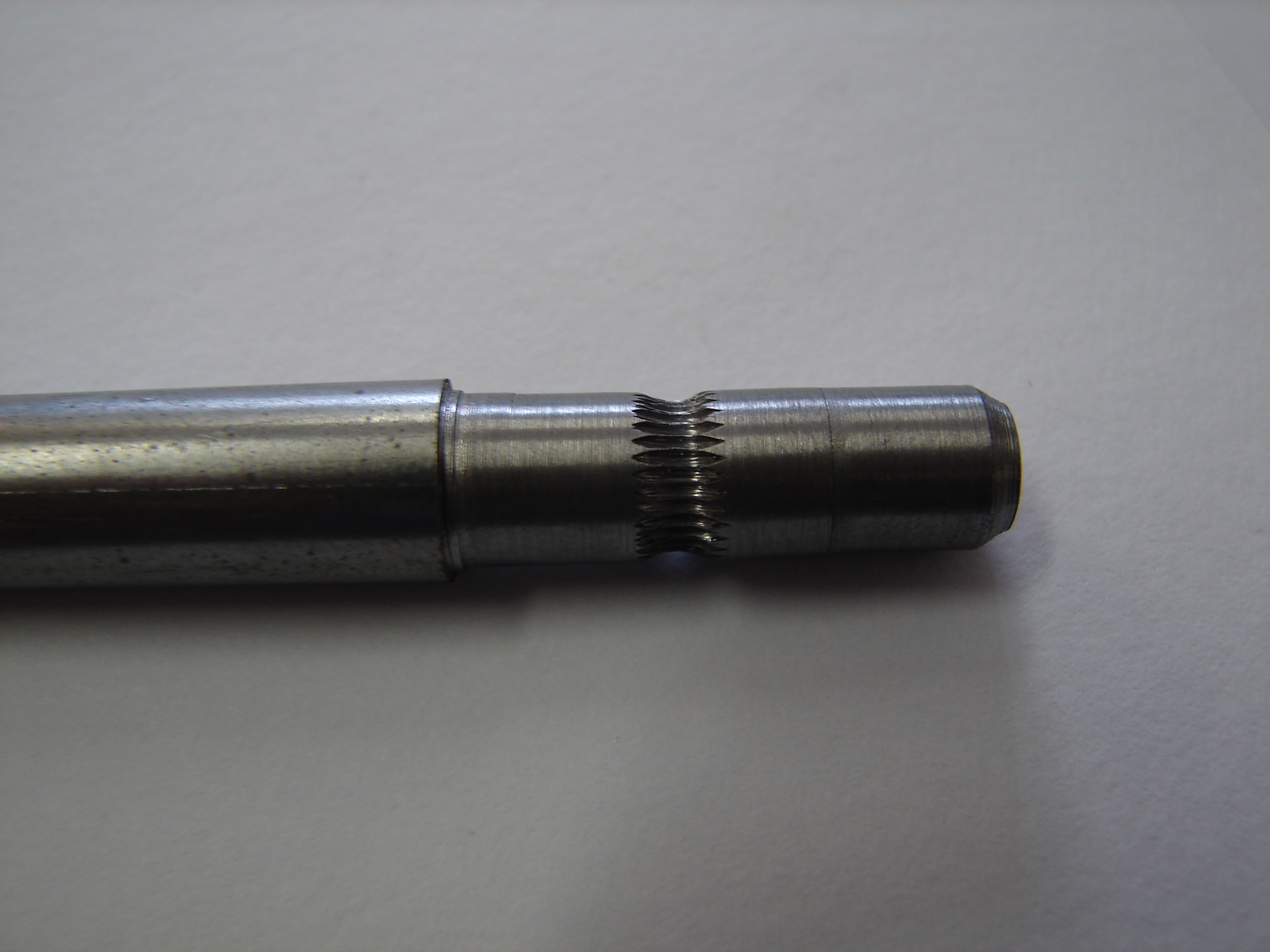

Ahoj . Můžete mi prosím poradit,jak udělat drážkování na tomto hřídelu ? Je to podavač ABS struny pro 3D tiskárnu . Mám bernardo 250 proficenter. Obrážečku nemám . TAdy fotka,jak by to mělo vypadat . Díky moc

to co je nahoře na těch fotkách tak je dělané závitníkem , přesně to odpovídá , taky jsem to tak dělal

když vzpomenu tak dnes nafotím , sedí to přesně

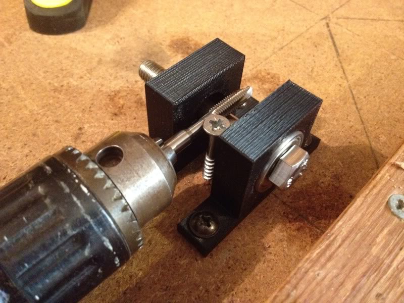

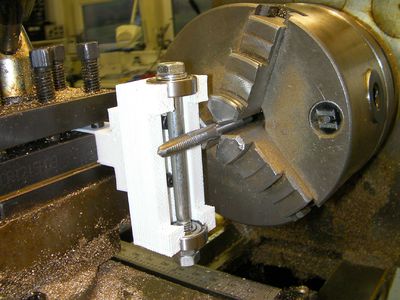

Hobbici to delaji zavitnikem treba takhle.
Mne se nejvic libi jen to upnuti ve sveraku, kde to ma navic i bocne oprene o ty podlozky a nenamaha tolik zavitnik.

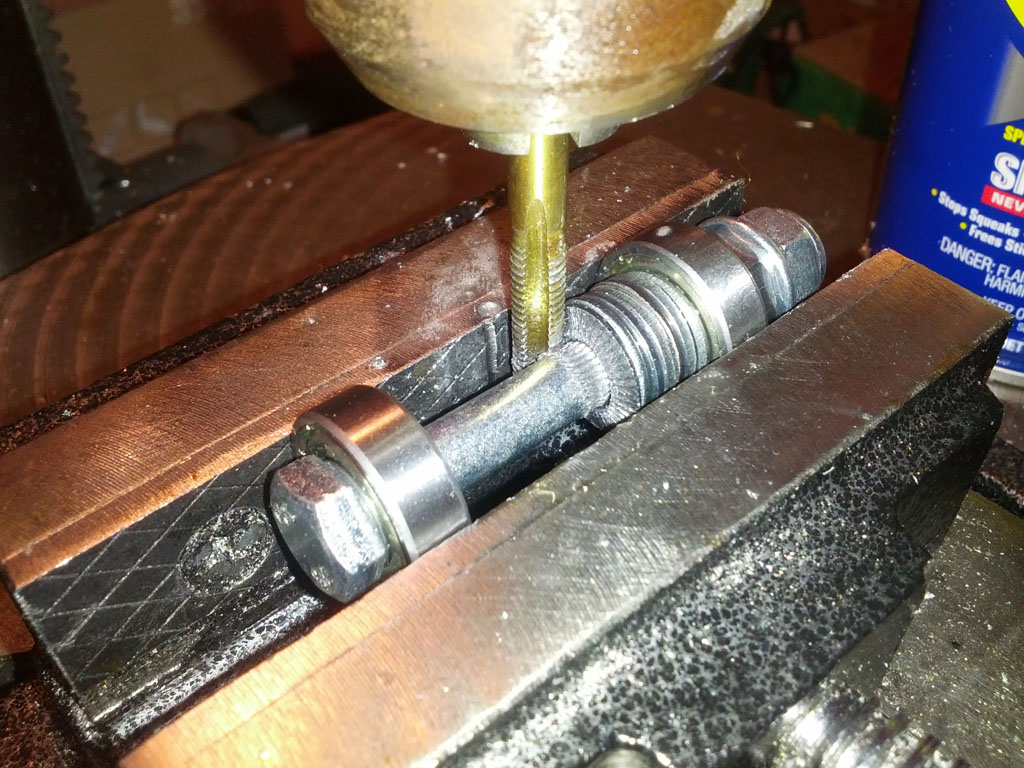

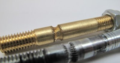

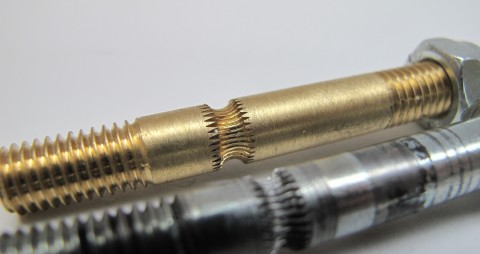

tak mi to nedalo , vzal jsem starý nůž vyvrtal do něj osmičku díru do ní kus automatovky a závitním m 5 a tohle vzniklo
rollfree
Příspěvky: 484
Registrován: 3. 12. 2008, 1:23
Bydliště: Brno
30. 10. 2013, 11:36
Ten nuz s dirou Ti slouzil jako lozisko, ve kterem se otacela ta hridelka?
Nemohl bys prosim udelat jeste fotku cele sestavy, pripadne (idealne) nejake male video, aspon telefonem?
Diky.
Soustruh Noell E0177 (Sandra), jenom kličky
Frézka 3040z (Fiona), LinuxCNC
Příspěvky: 7163
30. 10. 2013, 12:13
jo přesně ta hřídel se točila jen v té díře v noži , byla to rychlá improvizace , trochu se to vaklalo a podle toho je i kvalita ozubení , taky závitník je hodně jetý .
