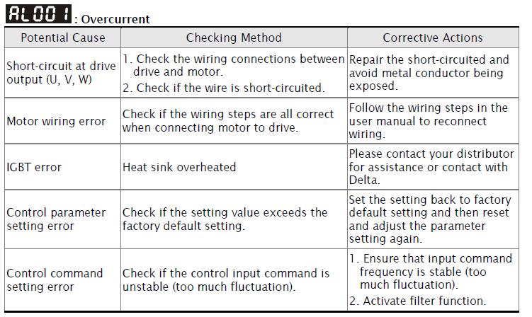

netušíte někdo v čem může být problém, mám 3servodrivery a jeden (vždy ten samej) jednou za X hodin hodí chybu Overcurrent v manuálu píšou: Main circuit current is higher than 1.5 multiple of motors instantaneous maximum current value
vysledoval jsem že na 99% to tu chybu hodí na konci programu, vlastní servo se přitom nehejbe, jen na konci programu dochází k k vypnutí vřetene, může to to 5,5kW vřeteno nějak ovlivnit? proč jen jeden driver a ne všechny? nebo je chyba uplně někde jinde?
nějaké rady?
bohužel je to tak málo časté na to aby se dalo něco vysledovat, ale zase docela časté na to aby to člověka štvalo..
část manuálu:

když tak nad tím přemejšlím
"proud hlavního obvodu je vyšší než 1,5 násobek maximální hodnoty proudu instalovaného motoru"
tipoval bych to na nějaké rušení způsobené vypínáním toho vřetene
někde vylítne přepětí a zruší se v kondech napájení driveru, driver určitě měří proud DC meziobvodu
jestli to brzdí rekuperací a zašlajfuje to těch X kg hřídelí za 0,1 sec, musí z toho vylítnout slušná špička

to mě právě napadlo taky, ale proč jen někdy a proč jen jeden servodriver? stává se to třeba jednou za 2dny a nebo taky třeba 2x za hodinu a pak zase dva dny nic.. zkusím dotáhnout šroubky ale tomu moc nevěřím..

říkám to udělá jednou za 2dny.. takže se to těžko simuluje.. driver jsem prohodil to je driverem a nebo nastavením toho driveru.. resp po přehození driveru chybuje zase jiná osa..
