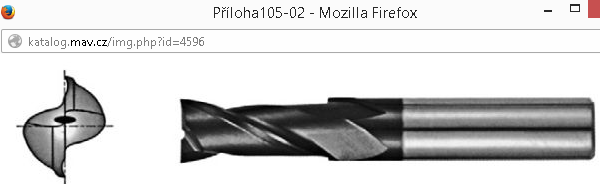

Tady ta dvoubřitá má excentrické břity, možná právě pro zavrtání http://katalog.mav.cz/detail.php?id=53848" onclick="window.open(this.href);return false; .

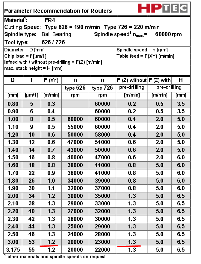

Dívám se do hptec http://www.cncshop.cz/PDF/HPTEC.pdf" onclick="window.open(this.href);return false; fréza 826 je podobná 726. U 726 se píše 1.3m za min (do strany jen 1.2m za min) při 60t otáčkách do FR4.Materiál hliník se neuvádí jen DPS FR4. Já mám 20t tj. mám jet třetinovou rychlostí tj. nějakých 6mm za sec, ale já jedu cca 0.5mm za sec do hliníku (v katalogu počítáno s FR4) a přesto se mi prohne T drážka ve které mám obrobek daný.
Proto se mi zdá, že ta 826 není vhodná pro jetí dolů do hliníku nebo to je něčím jiným ?

Omlouvám se, je to 1.2m za min.Stejně mi to nevychází. 1.2m za min je tj 1200/60/3 tj. za sec a třetinovou rychlostí jedu, tak to mám 6.6 mm za sec do FR4. Já jedu cca 0.5 mm za sec do hliníku a přesto se mi to prohne v upnutí.

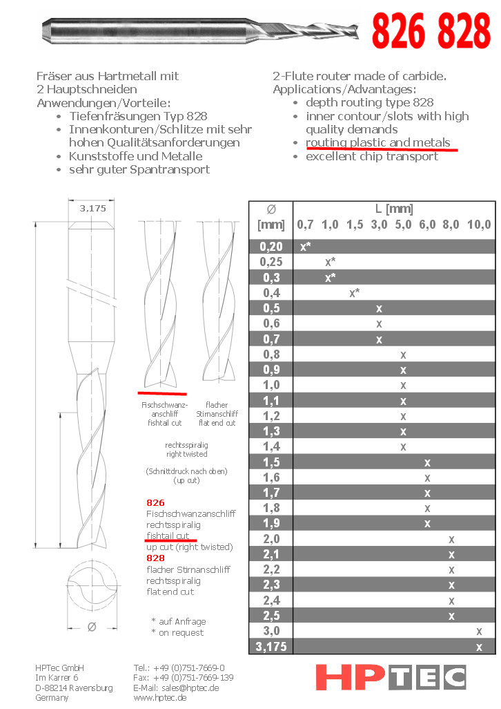

Ty 826 ferzy jsou urceny i pro plast,hliník viz příloha. Jen k nim výrobce nedává informace k řezání do hliníku, kolmo dolů. Uvádí parametry jen pro podobnou férzu do FR4. Proto se ptám.Pokud mi doporučíte jiného výrobce či dokonce konkrétní frézu, tak budu rád. Nebo i tvar frézy.

Já s tím chci 3mm provrtat v hliníku, abych nemusel měnit nástroj. Doopravdy se mi to prohne upnutí T drážky. Poté je slyšet rána jako to lupne tj. vrátí se zpět deska s T drážkou. Zdá se mi, že ta féza 826 nezvládne nějak ten hliník v hloubce, že ho má pod sebou. Nyní jsme narazil na malinko jiný tvar u jiného výrobce viz příloha, asi půjdu zkusmo...
