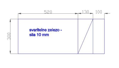

nabídne mi někdo dodání 4 kousků 10 mm železa - viz obrázek - včetně materiálu
rozměry nejsou kritické a síla řezu nehraje roli

Pokud se to bude vařit, proč to neuděláš z plocháče a fiknout pouze na pile a navíc úhel toho řezu použiješ pro další kus.
Posílat takovej matroš (kg) není zas tak laciný.

ta pásovina bylo to první, jen se místní kovo netvářili, že by pro ten kousek objednali celou tyč
i jsem dumal, jak to fiknu na pile, ale na té mé malé to bude problém a o nikom s výrazně větší pilou nevím.

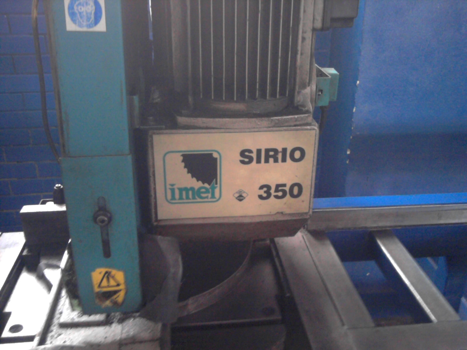

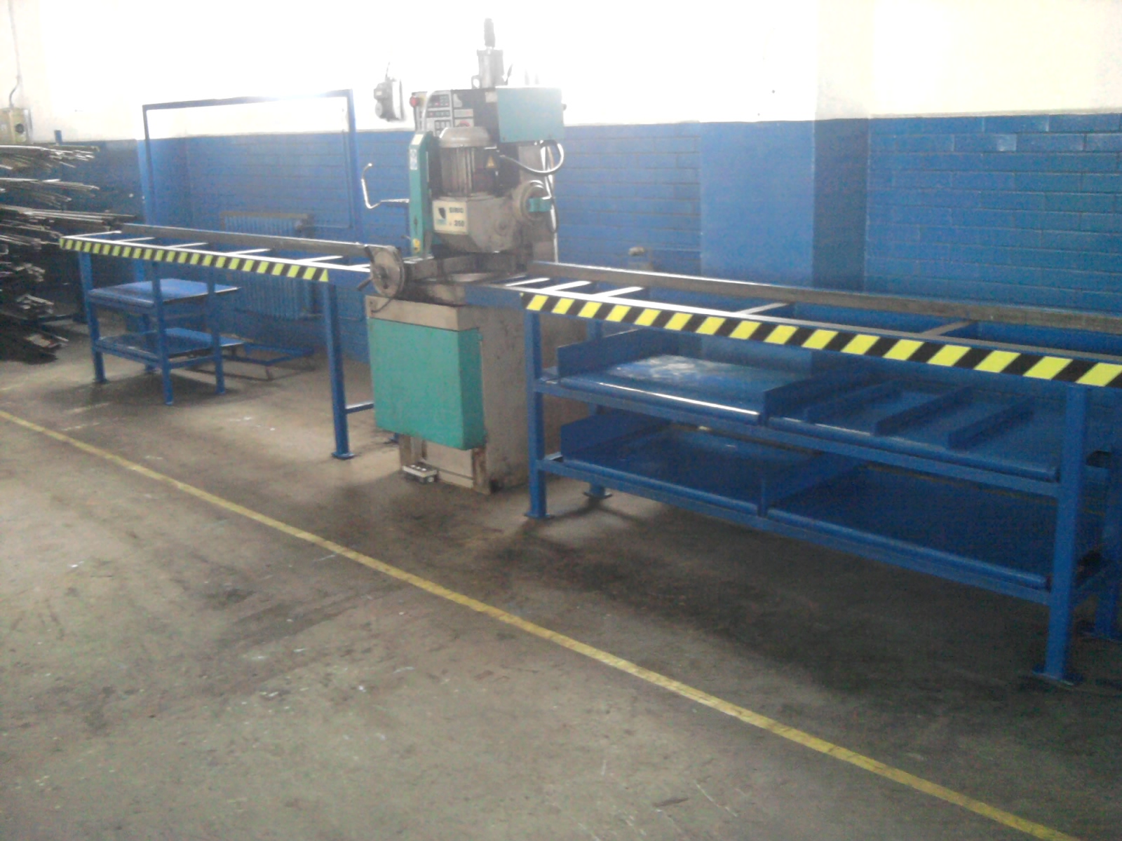

Jak jsi to vyřešil, bez pořádné stupnice je mi k ničemu. :(
Na té dosavadní co řežu SIRIO je stupnice jak pro slepé. :D Tam zřejmě italové taky asi ho..no vídí. :D
Jinak tahle je super, jen je problém s matrošem š.200mm a výškově max.120mm.

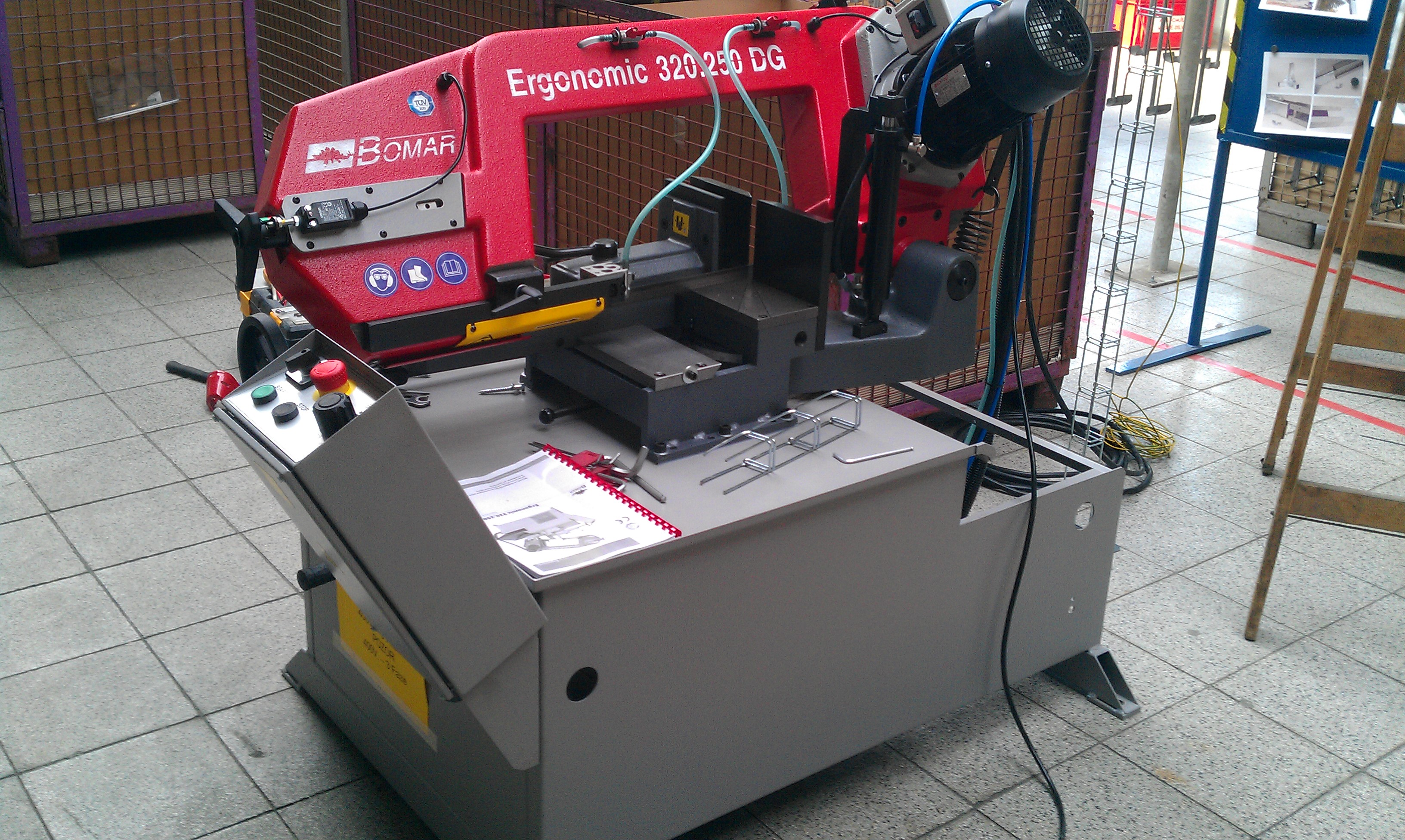

Nabízeli i tuto. ale je to už baťoh. :shock:
Ergonomic 320.250 DG
http://www.bomar.cz/cs/cz-ergonomic/man ... -320250-dg" onclick="window.open(this.href);return false;
Prořez kulatiny 250mm, profil obdélník 320x200 mm, profil čtverec 240x240 mm
Cena: 65.000,- Kč bez DPH

Jo, jasně já to nechtěl nijak pomlouvat :D , na tu zvedací páku jsem zapomněl, to je taky co mi vadilo, přitom taková píčovinka a nejsou to tam schopni dát, zvláště u těch co nemají aut. zdvih, primárně mě šlo o to, že bych se musel k tomu naklánět, protože svěrák je z levé strany, takže to jakoby furt obíháš :) to je fakt neergonomic :D , takový ty lepší, např. co poslal potraviny už to mají samozřejmě všechny na panelu zepředu, ta páka válce je prostě humpolácká a oni o moc dobře vědí :wink: . Ještě jedny se prodávají, tuším Pegas a tam se mě teda hodně líbilo, že jak je ta zvedací páka, tak tam je přímo tlačitko spouštění, po uvolnění hyd. válce taková ruční pila na rychlé dělení malého materiálu....to je šikovné a někdy by se mě to fakt hodilo, na Pilousovi to není
potraviny píše:Nabízeli i tuto. ale je to už baťoh. :shock:
Investici do pořádné nové pásové pily, což tahle bezpečně je, považuju alespoň podle mne za tu nejlepší co můžeš udělat, taky jsem se roky páral s rámovkou a už bych to nechtěl potkat ani na šroťáku :D
Jinak hodnoty prořezu u těchto pil je to poslední na co bych se díval :)

Tak jsem ji už konečně dnes po zapojení zkusil, v 9,00h přivezli a v 11,00 fachala. :D :D :D
Můžu jen říci, že je to jiné pořezáníčko. Ten panel ze předu nemá chybu.
