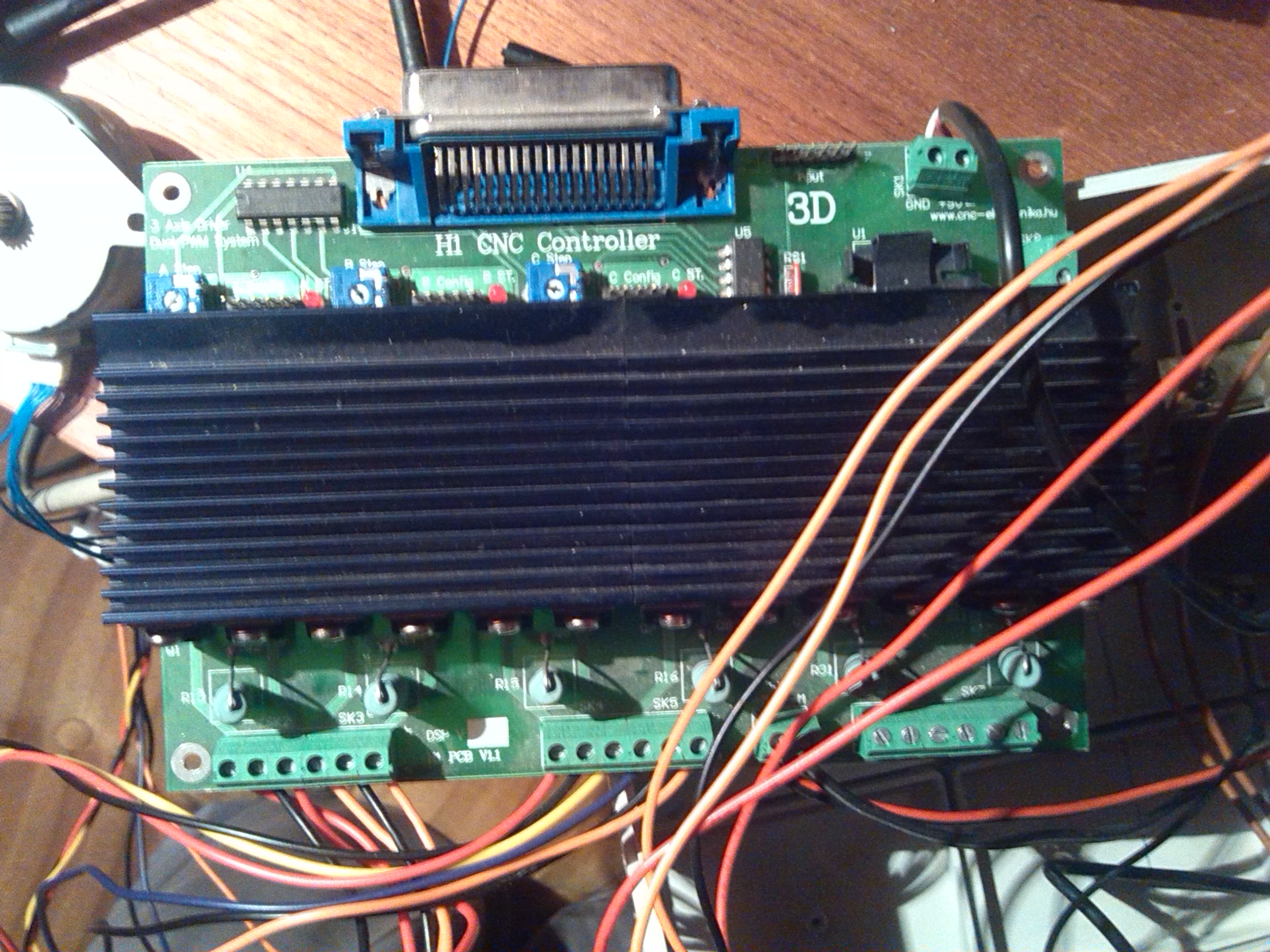

Dobrý den,
jsem v CNC úplný začátečník. Koupil jsem synovi na hraní, doma dělanou cnc frézku. Pán co mi to prodával tak mi tvrdil, že je všechno v pořádku, že jen zapojím motory a potom to připojím k PC a bude vše fungovat. Ale nastal problém, že se jeden motor po připojení správně netočil, jenom se tak cukal do obou směrů. Tak jsem ho zkusil připojit na jinou osu a pořád nešel správně. Pak jsem našel návod na proměření ohmetrem a doopravdy je asi špatný. Jenomže teď nastal ten největší problém, že mě nejde správně už ani jedna osa a všechny jdou tak nějak ztuha a netočí se správně.
Takže se vás ptám mohl jsem odvařit H1 cnc kontroler poškozeným motorkem nebo možná špatným zapojení motorku? Asi budu muset koupit nový, co?
Příspěvky: 7160
1. 5. 2014, 9:16
Odpálit jsi jej samozřejmě mohl , ale nemyslím si že by byl spálený motor , to se u krokáčů moc nestává , spíš jde o to jestly je máš dobře zapojené , jinak tenhle driver by měl jít opravit celkem snadno , víš jistě že jsi nějak blbě neproházel dráty u motoru ?
fullczech
Příspěvky: 52
Registrován: 5. 4. 2014, 7:24
1. 5. 2014, 10:11
Tak teď jsem si k tomu sednul s čistou hlavou a sklenkou vína a přišel jsem na to, že kontroler je OK. Doopravdy jsem měl přehozené dráty, ale ten motor je asi určitě fakt posmrti. Jsem ho měl i rozdělaný a dráty jsem už tam pájené, takže kdoví co se s ním dělo. Děkuji za radu.
pájač
Příspěvky: 1115
Bydliště: Levice
2. 5. 2014, 5:19
fullczech píše:Jsem ho měl i rozdělaný a dráty jsem už tam pájené, takže kdoví co se s ním dělo. Děkuji za radu.
Ak si vytiahol aj rotor zo statoru , tak šetri na nový.

Příspěvky: 7160
2. 5. 2014, 9:57
pájač píše:
Tak to není pravda , ten rotor nijak významě neztrácí magnetizmus , je kupa krokových motorů kde jsem převijel stator a výkon měřitelně neklesnul , prostě to je takový zažitý blud :)
