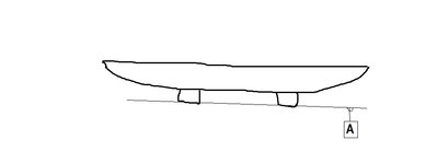

zdravím všetkých,
dal som si premerať rovinnosť mostového prímerného pravítka (1m)
a nameral mi odchýlku rovinnosti 0,056mm. Som z toho dosť sklamaný.
Aj moja stará FA3 dá v osi X 0,03/m (merané odchýlkomerom)
čo s tým?

echt
Příspěvky: 748
Bydliště: vysočina
27. 10. 2014, 7:30
záleží jak to měřili (respektive jak to měli upnuté) - jediná funkční plocha je ta spodní zaškrabaná a na ní to musí být při měření ustavené

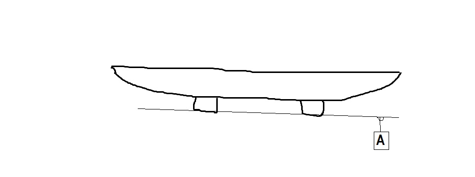

28. 10. 2014, 8:25
ustavené to bolo na základni A (tá základňa je rovnobežná s funkčnou plochou)
podľa slov obsluhy základňa nebola podstatná a meralo sa to relatívne k prvému nameranému bodu:
chlapík chodil sondou po celom pravítku (po celej dlžke a šírke) hodnoty sa prenášali do PC a nakoniec to softwér vyhodnotil,
cez namerané body preložil obalovú plochu + určil max. odchýlku

28. 10. 2014, 10:49
takhle něco měřit s takovouhle pákou posazený na dvou frézovaných plochách - je s prominutím zhovadilost

28. 10. 2014, 11:06
bobik píše:A nemáš to zkroucené trochu do vrtule?
Taky 3D měřáky mají certifikáty, že jim to měří s přesností 0,005mm na metr, ale když dáš měřit stejný díl na tři různé měřáky, tak se to měření může lišit i v desetině na metr. Raději počítej s přesností +-0,05 na metr. Ovšem rovinnost by ti měli změřit všude stejnou.
Hodně záleží na tom, aby se díl měřil teplotně vyrovnaný. Měl by být několik hodin u měřáku, než se začne měřit. Jestli jsi ho přivezl a měl například 10° a na měřáku bylo 20° tak jsi měl první hodinu z toho luk a teprve druhou by se ti to vyrovnalo.
ano bolo to do vrtule,
nechal som doma grafický výstup,ale dám ho sem
samozrejme pravítko som vybral z kufra auta takže mohlo mať tak 5° a hneď išlo na merák :?

28. 10. 2014, 11:10
echt píše:takhle něco měřit s takovouhle pákou posazený na dvou frézovaných plochách - je s prominutím zhovadilost
tie plochy s tou funkčnou plochou "hrajú" dosť presne a sú brúsené

echt
Příspěvky: 748
Bydliště: vysočina
28. 10. 2014, 12:25
* u mého mostového pravítka jsou pomocné horní plochy jemně frézované a spodní funkční plocha je zaškrabaná
* frézované plochy tam mám 3
