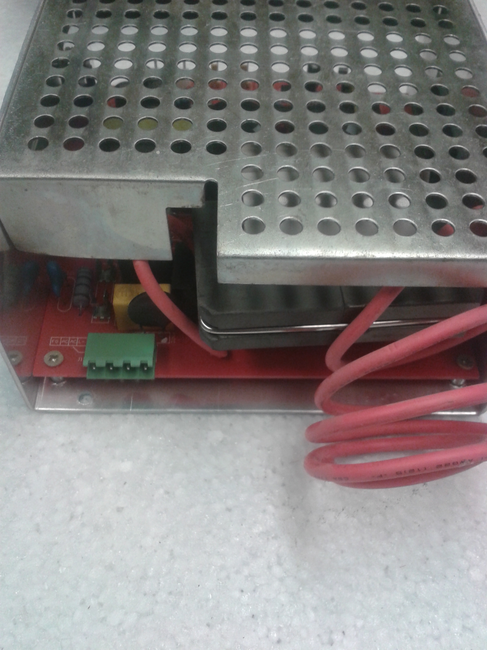

Nemáte někdo zkušenosti se zapojením tohoto zdroje k trubici?
IQ156
Příspěvky: 23340
12. 2. 2015, 7:10
myslim ze jeden z tech dvoupinovych konektoru se musi propojit pak to dava napeti na vystup

zatím jsem ani nepříšel na to kam připojit druhý kabel pro trubku.
IQ156
Hades
Příspěvky: 1196
Bydliště: Praha; Mimoň
12. 2. 2015, 7:27
tak jsem rychle kouknul na mojí "čajnu"...
nikam, je to "sproště" přišroubovaný na chasi a odtud jde druhý drát na trubici přez keramickej odpor, takže na kostru toho zdroje...
jestli ti to takhle stačí?

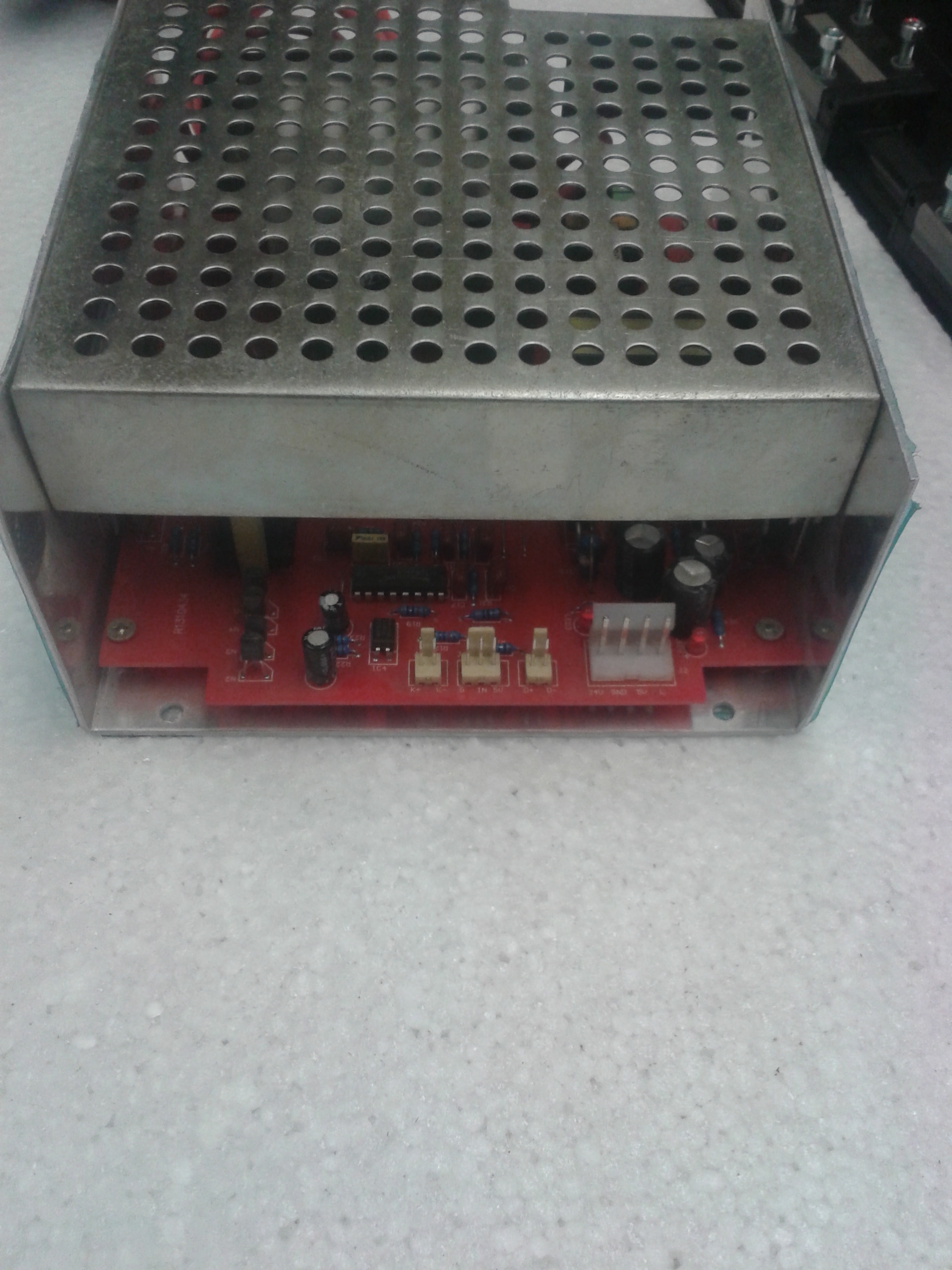

mám ještě jeden kde to je značené inteligentně, ale chci použít tenhle. Možná bych se stavil podívat, jde mi o to kam připojit Hčkový signál pro sepnutí a pwmko pro regulaci výkonu, případně blokování sepnutí.
