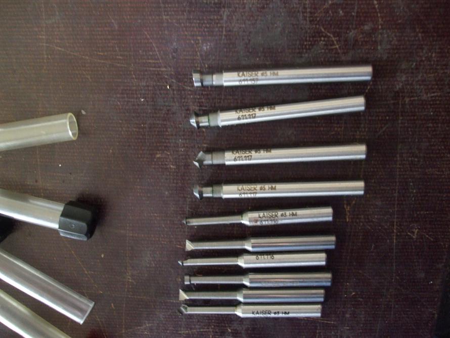

nebo za par kacek http://www.kovonastroje.cz/Nastroje-pro ... -50mm.html" onclick="window.open(this.href);return false;

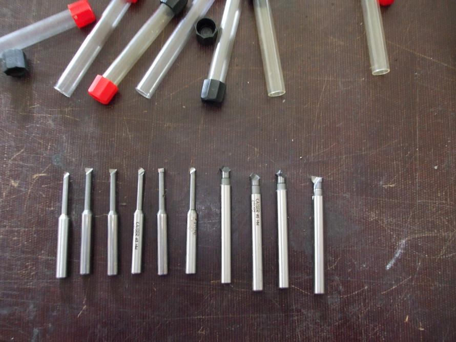

No možno by som ti nejaký nožík pustil :)

qwer: To vypadá fajnově. Takhle malý nožíky jsem nikde ještě neviděl. :-)

Volakedy som ich kupil od známeho, párkrat som nejaký použil, no asi iba vo vyvrtávacej hlave, ale mám nikde aj držák na sústruh. Sú monolitné (SK), tak brúsiť iba diamantom
