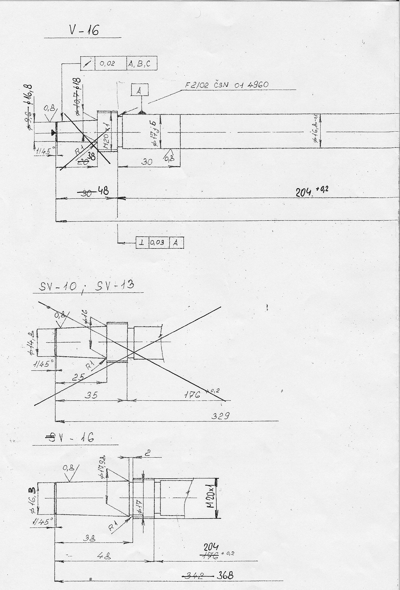

Dobrý den,
prosím byl by ochoten někdo vyrobit redukční pouzdro z kužele pro vrtačkové sklíčidlo?
Potřebuji z kužele B10 redukci na B16?
Popřípadě kolik by to stálo.
Velice děkuji za odpověď.
Vláďa

Potřebuji to na vrtačku Jihokov V6 nejsem si úplně jist zda MKx s B16 na tuto vrtačku seženu.
Nemám to na žádnou velikou výrobu a vím, že ta vrtačka, když bych náhodou vrtal větší průměr bude trochu trpět.
Ale já vyvrtám tak 10 děr za měsíc tak to asi zvládne :)
Díky za rady jak to vyřešit a nebo za pomoc při výrobě.

MK bude mít vrtačka v případě, že bude mít DOVNITŘ VŘETENE DUTINU
tobě asi končí vřeteno přímo kuželem Bněco, tj. SAMEČKEM, pak to vřeteno je určeno k trvalému namontování jedné hlavičky, nepočítá se s častější výměnou
kužel B je natolik samosvorný, že je velmi obtížné spoj rozebrat
rozhodně ne hlavičku vyměnit pro jednu díru
na vrtačkách s dutinou MK se vyměňují hlavičky natrvalo naražené na ten trn MKx/Byy I S TRNEM !!!

Budeme vycházet z toho, že B10 je na trvalo a potřebuji tam dát vrtačkové sklíčidlo s větším rozsahem např. od 1-13mm s kuželem B16.
Je tady prosím někdo ochotný a schopný tuto redukci vyrobit?

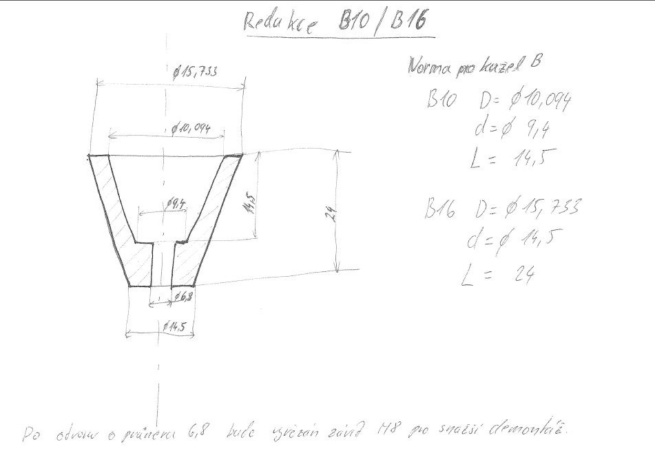

Příspěvek 9. 9. 2015, 12:35
Dopředu říkám, nejsem žádný strojař tak výkres kreslím tak jak jsem okoukal jinde :) a prosím omluvte chyby :)
Prosím zkušenější zda bych tam měl chybu ať dají vědět překreslím to a zda jsem našel normu pro kužele správně.
Pokud by jsi byl ochoten mě to vyrobit prosím o cenu do Loun to nemám daleko.
Velice všem děkuji.

ten výkres takhle stačí, jen hrany té díry pr. 6,8 by měly být tučně stejně jako obrys
Rozměry jsou odměřené nebo jsi je někde našel?
nejlíp k tomu najít normu
na odměřené šuplerou to fungovat nebude

kuželovitost vnitřku máš dobře. vnitřní kužel ti v redukci ale držet nebude, musíš tam nechat malou vůli - dodržet kuželovitost, ale vyjet nástrojem dál

no přesně to mě taky napadlo
uvnitř musí být výběh
ono to stejně ale asi bude k h....
nějaký vrták pr. 13 a výš to stejně těžko utáhne, na tom malém kuželu se to smekne
