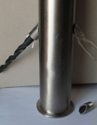

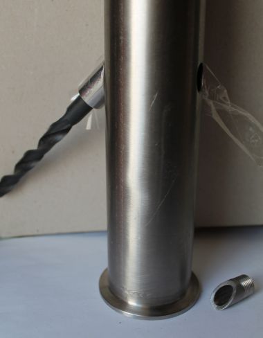

Dva různé otvory do nerezové trubky a navíc pod úhlem 45° jsem jen navrtala a pak poctivě ty "elipsy" vypilovala podle vhodného konce vrtáků aby to sedělo...
Nerez je prostě svinstvo na obrábění ...

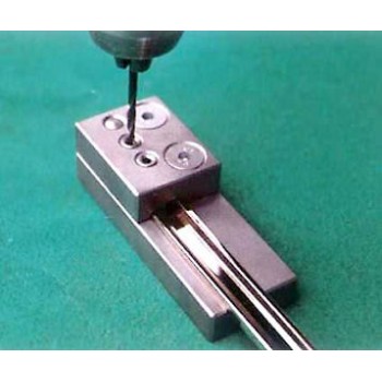

To sou krásný věci, ale platit bych to nechtěl .... Teď potřebuju cca 300 kusů vyvrtat. S vrtáním problém není - to jde dobře. Asi ubastlim něco jako je na obrázku. Kulovkou tam projedu drážky a koupím jen to kalené pouzdro a to tam zapustim.
