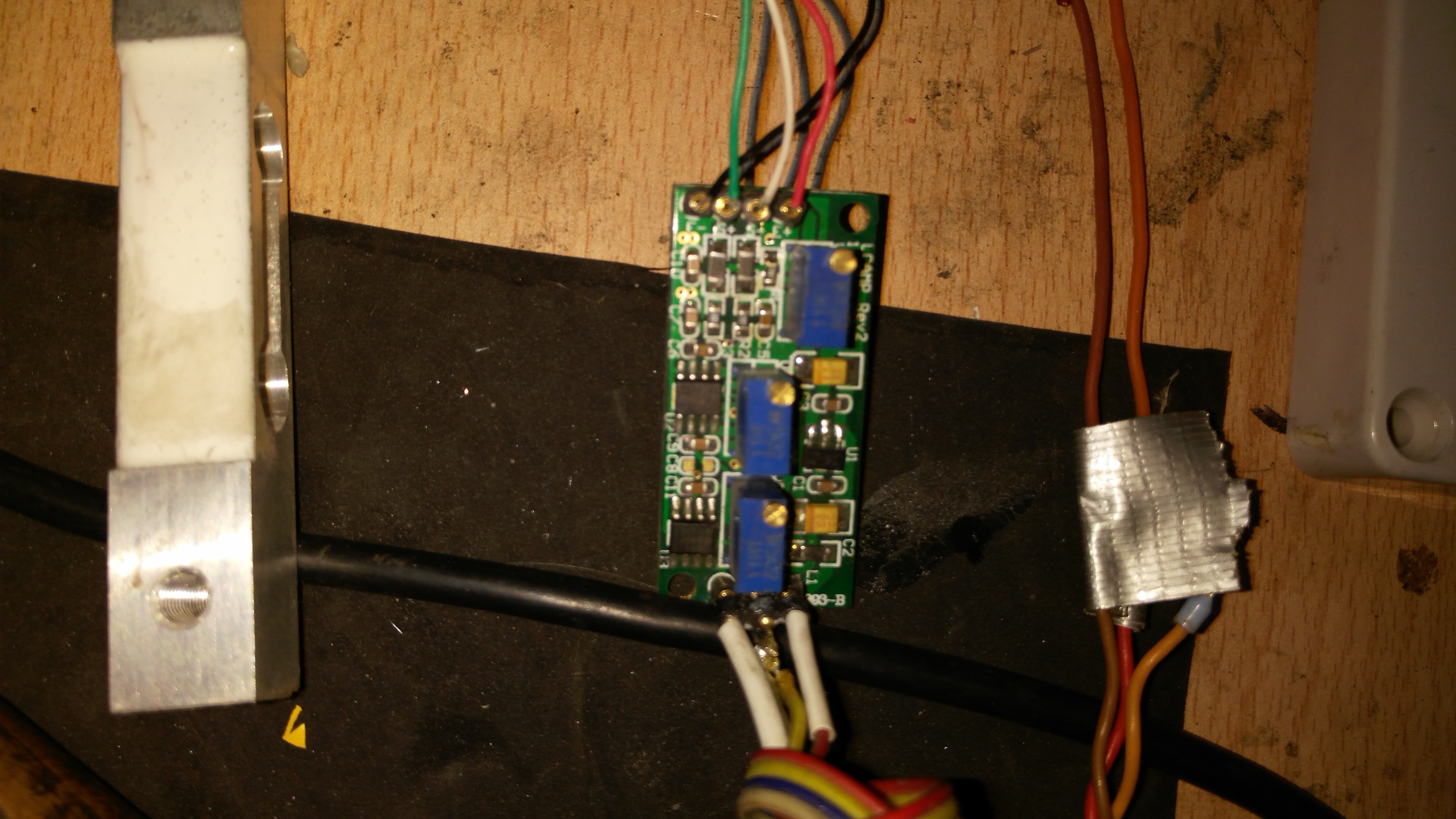

Je to někdo kdo by dovedl upravit a vyrobit toto?
http://www.ebay.com/itm/Elane-Load-Cell ... XQBg5RwlYw" onclick="window.open(this.href);return false;
jediné co potřebuju je aby výstup nebylo +/- 5 V ale jen zem a proti ní do 5 voltů a případně že je tenzometr zatížený na druhou stranu tak aby to také ukazovalo kladné hodnoty případně aby to mělo 2 výstupy, jeden pro kladné druhý pro záporné hodnoty tenzometru. Výstup musí být vždy kladný aby se dal zpracovat MCU v dalším zařízení.
Potřeboval bych 4-8 kousků.

A nerobí to už ten obvod sám (U2 pomocou referencie z U3)?
Voltage Output Range:
From 0 volts to 4.3 volts.
Kde píše, že je výstup +-5V?

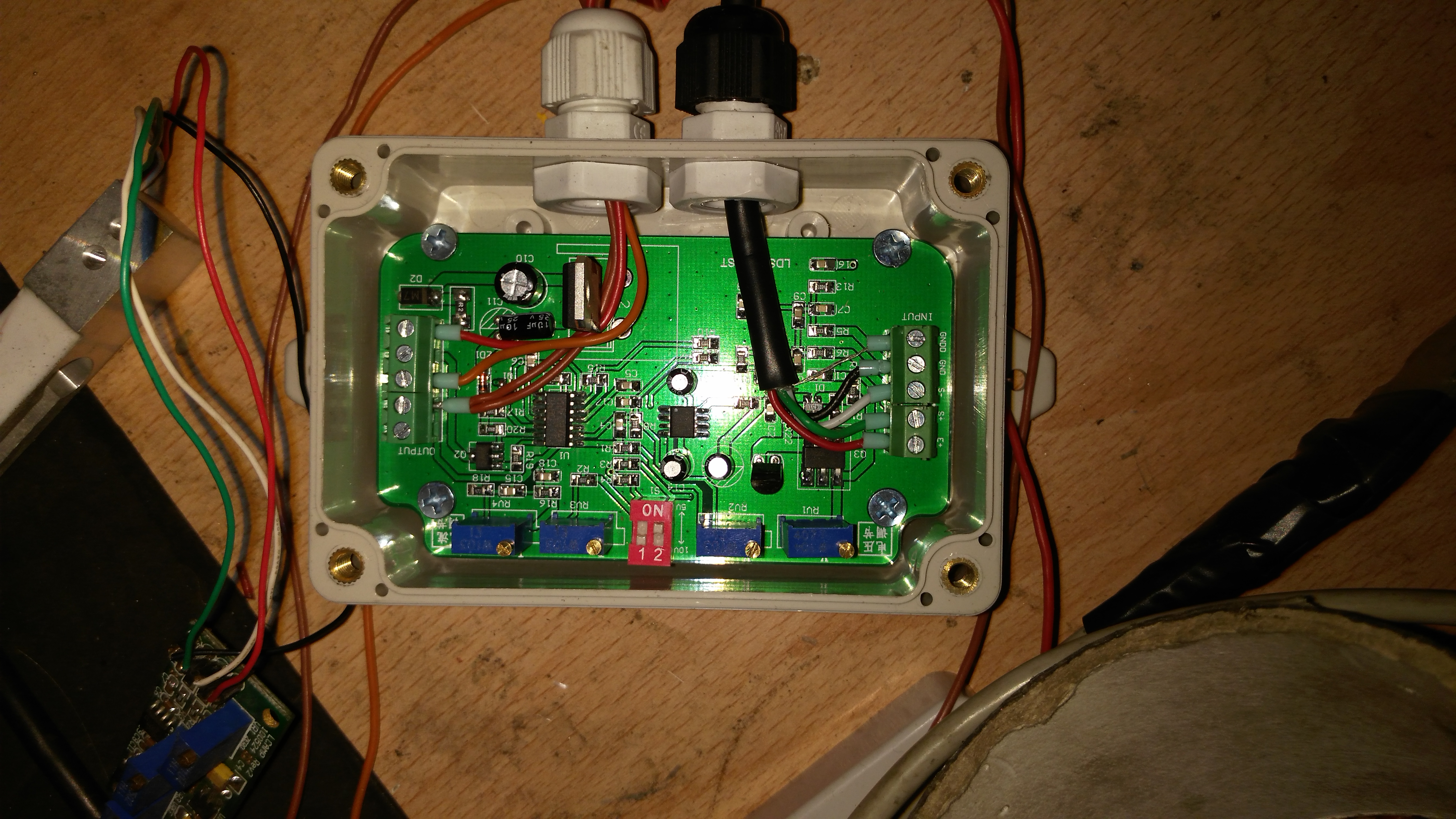

Oni to tam sice nepíšou ale to co mám já a měl jsem v ruce asi 3 různé kousky funguje jako váha. Když připojím voltemetr a tlačím na jednu stranu ukazuje to podle tlaku 0-5V a když tlačím na druhou stranu tak to ukazuje 0 až -5V což je pro mcu naprd. Navíc potřebuju aby z tohlo lezlo mas 3.3V ale to jsem zatím vyřešil děličem napětí. Taky potřebuju aby to i po úpravě bylo schopné nulování. Některý tenzometr chce trochu doladit protože v klidu nemusí ukazoat 0 a navíc vždy dělám kalibraci a tak i to vrchní napětí potřebuju nastavit podle rozsahu tenzometru tak aby ukazoval přesně. Běžně používám tenhle typ
http://www.ebay.com/itm/0-5V-10V-4-20mA ... SwyQtV2r0b" onclick="window.open(this.href);return false;
a tam to ty záporné hodnoty ukazuje.
IQ156
Příspěvky: 9610
10. 2. 2016, 11:59
Z tohodle záporný napětí nepoleze (pokud sedí to schema), "nula" bude někde uprostřed podle nastavení trimrů. Program si budeš psát sám?

Thomeeque píše:Z tohodle záporný napětí nepoleze (pokud sedí to schema), "nula" bude někde uprostřed podle nastavení trimrů. Program si budeš psát sám?
Pravdu máš, já ale používám větší model a tam leze.
Takže dotaz. Je někdo schopný mi tohle podle toho schematu ubastlit?
S tím že z toho poleze jen max 3.3V?

Mám tu 2 převodníky jeden starší typ toho malého a tam doopravedy leze 0 až 5V i když tlačím na tenzometr z obou stran to je faj jen bych potřeboval aby z toho lezlo max 3.3 V ale to si udělám když tak děličem . Takže předpokládám že to podle schématu co jsem dal bude fungovat jak potřebuju jen to z číny půjde 4 týdny což mi úplně nevyhovuje.

Na vstupu jsou 4 tenzometrické články zapojené do můstku
ten AMP04 mají v tme tak to neni problém objednat.

lubos píše:starší typ toho malého
Můžeš nafotit?

pro mě by bylo ideální aby na tiškáku byli rovnou 2 sady s tím že by se výstup dal třeba přepínat mezi 3.3 a 10V, vstup napájení může být 24V (tak to má udělaný ten větší převodník)
Velikost není nijak zásadně limitovaná.
