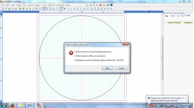

Laser my vypisuje chybove hlasenie : if the machine is not powered please power on
neviem si stým rady poradite my niekto ? DIk

Něco takovýho?

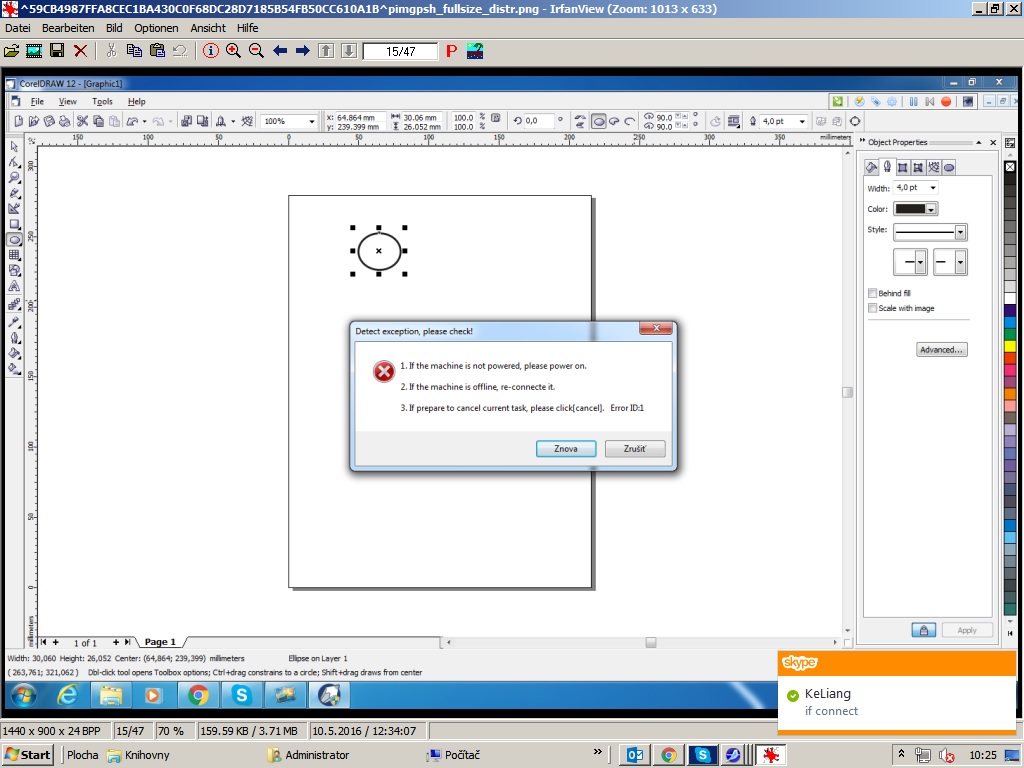

Ano presne ako na obrazku a mam este jeden problem ked dam niečo vygravýrovat laser zacne pracovat na prázdno musim stlačit tlačitko test až vtedy začne gravýrovať ale potom sa nebie zastaviť

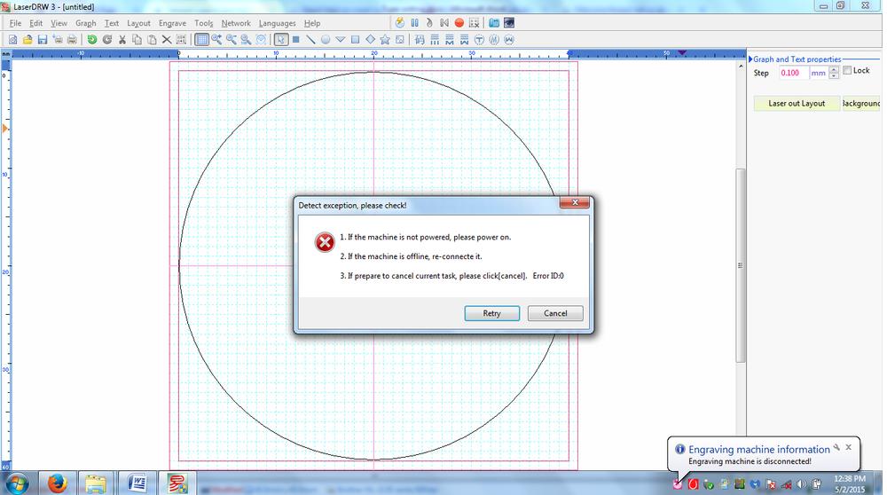

A řeč je předpokládám o tomto laseru? Za jakejch okolností se ta hláška objevuje (pokaždý asi ne, když jsi schopen i dát něco vygravírovat)? Jestli to správně chápu, komunikuje to přes USB. Zkoušels jinej USB kabel, port případně jinej počítač? Tlačítko TEST je kde, na stroji nebo taky v tom programu?

tato hlaška my vyhadzuje ked dam na rotačný nastavec gravýrovat . nie USB kabel som nemenil lebo z laserom komunikuje ale vymenim , skus sa pozriet na video http://leteckaposta.cz/827407395" onclick="window.open(this.href);return false; proste nieco robim zle
postupoval som podla navodu https://www.youtube.com/watch?v=LcAlWkbr96M" onclick="window.open(this.href);return false; ale negraviruje my to :o)
nemas nejaky HELP ako to spojazdnit
