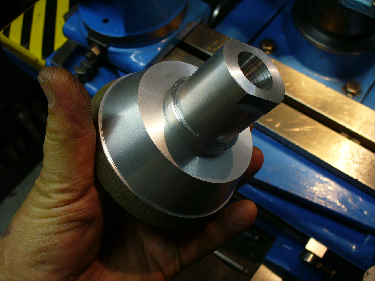

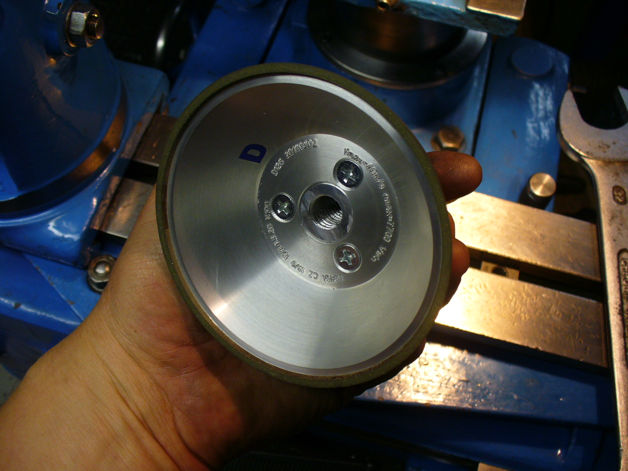

pokud máš brusku na plocho tak je to jednoduché, po srovnání té brusné plochy to položíš na magnet, dáš kolem dokola příložky, dva tři pružné plechy co budou držet kraj a lízneš to, na soustruhu například na lícní desku přitáhnout kraje přes upínky
Já to osazuju na dělané příruby nějak takhle
