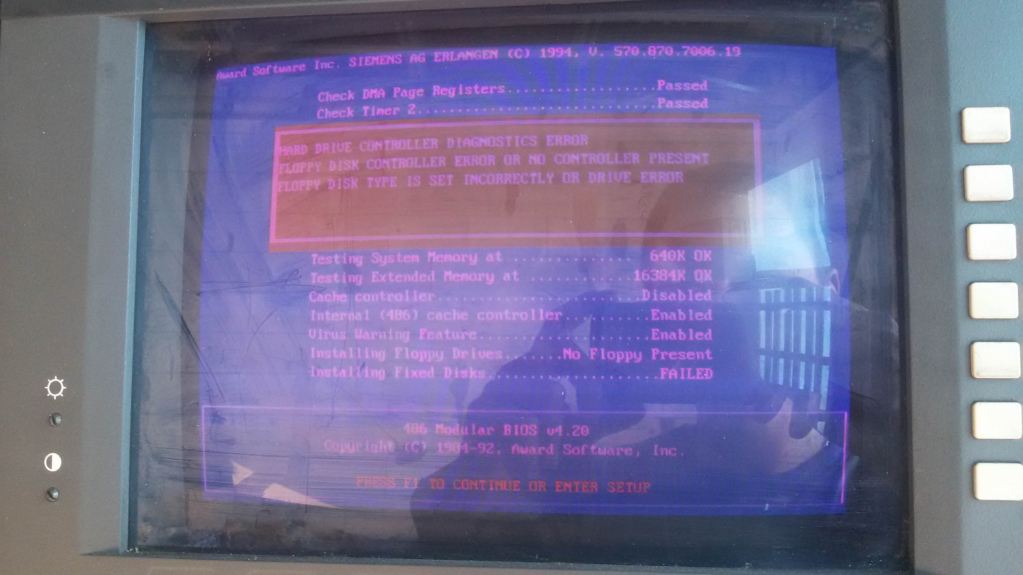

Ahoj,spouštěl jsem nedavno po převozu stroj a nenaběhnul. Je to hyundai hit 15s.Baterie byla ok.nějaké trable s diskem,kdo ví ať poradí prosím :D

Zkontroluj si zda ti při převozu nevypadl napájecí nebo datový kabel od HDD a mechanik. Pokud ne budeš asi v háji.
Případně zkontrolovat že napájecích konektorech ( pro hdd a mechaniky)je napětí.
IQ156
28. 9. 2016, 3:37
Vzhledem k problému na HDD i FDD současně a ke stáří systému bych si tipnul, že řadič HDD a FDD bude na jedné kartě ve slotu.
Takže bych začal tím, že tu kartu (resp. všechny karty) do slotu dorazíš, mohla transportem povyskočit.

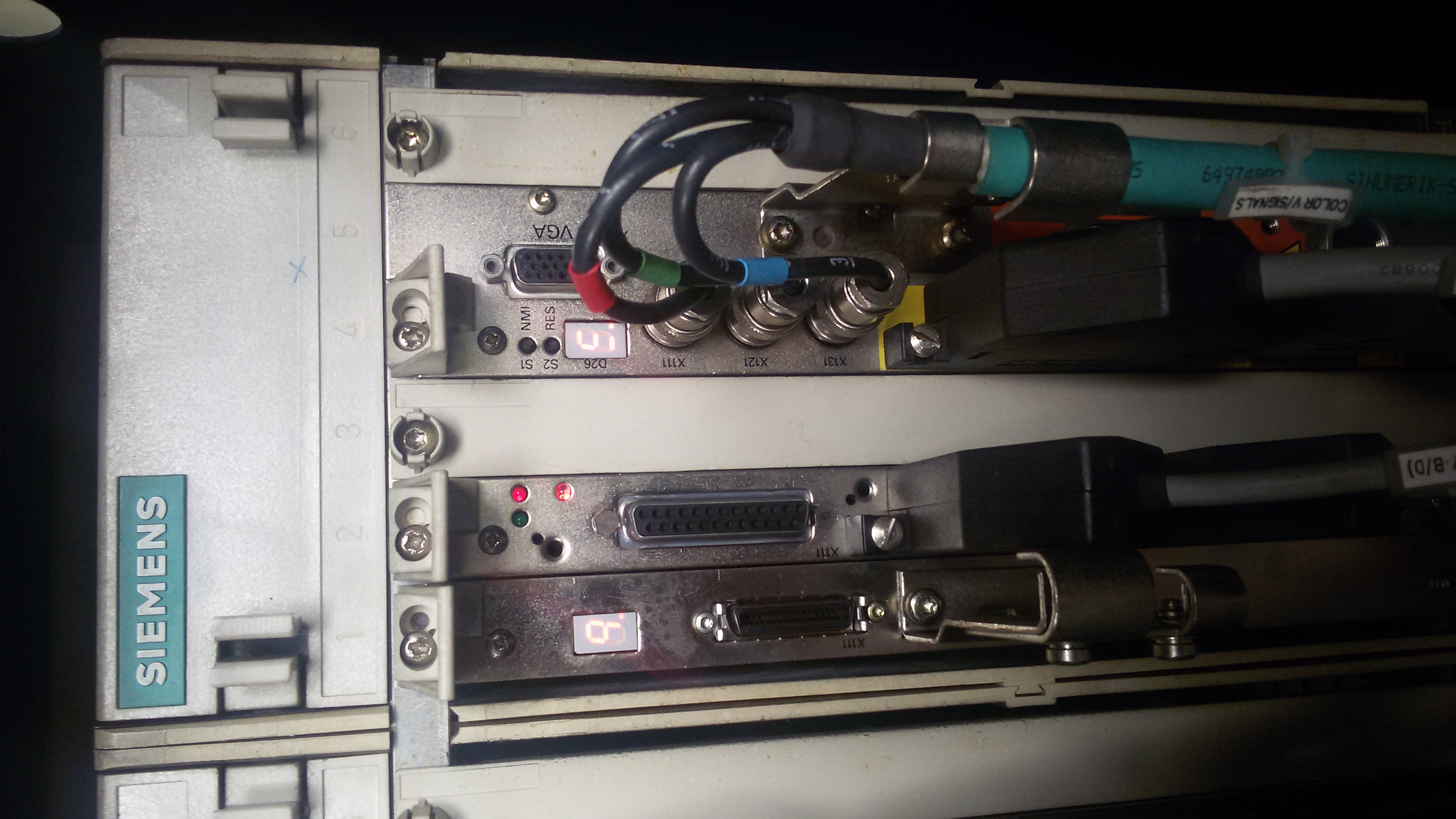

díky za rady,s kabely co vedou do karet jsem zahybal a dotahnul šoubky (1 nebyl vůbec utažen) spustil a stále ten samý problém, karty jsou připevněny šroubky ale vyndat a zandat jsem je nezkoušel, bojím se že to dodělam úplně :D ve které je ten HDD vůbec? tipuju tu vpravo :D

Tak jako tak to musí rozbebrat a ten disk najít, tj, bude asi někde poblíž té flop mechaniky. Pak zjistí jestli není jen odpojený a uvidí. Do té doby je každá další rada marná.
IQ156
Příspěvky: 23336
28. 9. 2016, 6:17
ten disk by mel byt 2.5" na jedne z tech karet
byva tam tusim win95 na kterych to pak bezi

Jestli je tam fakt 2.5" disk, tak to zas taková vykopávka nebude.
Příspěvky: 23336
30. 9. 2016, 12:04
jj
na jednu stranu 2.5 disk (ono na ty karty by se 3.5 tloustkove nevesla)
ale tusim ze to ma jeste dinovou klavesnici
myslim ze ten din konektor tam na te fotce vykukuje mezi kabelama
