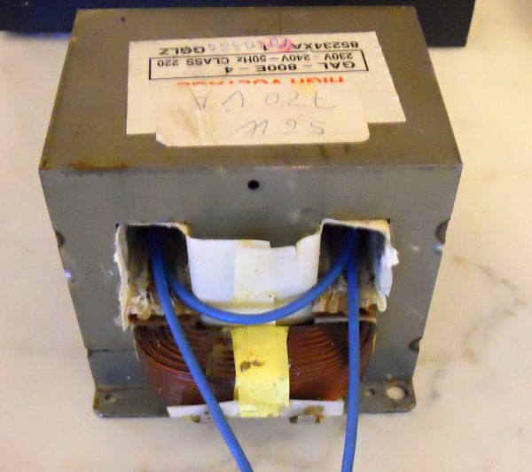

V dávných dobách jsem si postavil regulovatelný AC zdroj.
Namotal jsem trafo asi 200W s odbočkami 1, 2, 4, 8, 16, 32, 64, 128 V
a přepínači si nastavím libovolné napětí. Na výstupu je trubičková pojistka , ručkový voltmetr a ampérmetr.
Používám to poměrně často při opravách.
Když si seženeš trafo z mikrovlnky a odstraníš sekundární vinutí, snadno si podobné trafo s několika odbočkami vyrobíš.
Vychází tam 0,5 až 1 závit na volt

toto som potreboval. Akurát, že na mikrovlnke sú plachy zvarené do kopy budem musieť použiť flexu.picom píše:V dávných dobách jsem si postavil regulovatelný AC zdroj.

S plechama nic nedělej !
Pilkou opatrně rozřízni sekundární vinutí a násilím jej vyndej, vysekel.
Vinutí jsou samostatná oddělena přepážkou. Zbude ti trafo s primárem a dírou do které provlečeš pár potřebných závitů.
toto trafo má 1V na závit
