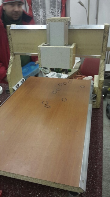

Slíbil jsem že se pochlubím
fire6

7. 12. 2016, 7:04
https://youtu.be/7wg-Wy-FqNw" onclick="window.open(this.href);return false;
Ješte mě čeka dost dodělávek a ladění...

Tak tomu říkám nízkonákladový stroj :D

Súhlas s pavlaxy :D
Iba dodatočná otázka: akou najhrubšou ceruzkou to dokáže kresliť? :D

Pekné, lacnejšie to už hádam ani nejde. Aspoň sa na preglejke a styrodure naučíš základy a prípadný karambol nebude žiadna tragédia. Z videa sa zdá, že skrutky držiace Al lištu na X osi sú presne pod ložiskom vozíka. Nerobí ti to problémy?

Zdravím všechny cena pořízení cca 3800kc za elektroniku z ebay (jsem chudý modelář)nema 23 3A , jinak stolovka a lamino z předchozích akci ,spojovací material nepočítam hrubší ceruzku jsem nezkoušel☺ jinak na osu Z příjde freza bosch asi 700w ale tu už vlasnim delší dobu zkouška proběhla na 20 % vykonu,ale času mám dost takže pro mne je duležítejší přesnost .Děkuji všem za komentaře.Jinak přeji všem klidné a pohodové svátky.

skrutky jsou mimo osu loziska vse neprojektovano ve sketchupu nikdo neradil ale pomahal kamarad ve dvou se to lepe tahne ☺ rozmery stroje 90*60*55cm moznosti takže nejvetsi obrobek predpokladam cca 60*35*a 5cm do materialu samo na vicekrat

Jeste otazka da se verit machu ze nepusti za limit stolu? zatim nemam koncaky😐

Dej dorazy.

dá, proč by nedalo - ale limity stolu znamená, že někde se mu musí definovat vztažný bod a to se dělá často právě tím koncákem.
Jinak řečeno - po zapnutí Mach netuší kde je, je potřeba aby to co Mach považuje za souřadnice stroje se napřed nastavilo. Pak limity nejen hlídá, ale odmítne spustit i program, který by je překročil

díky za odpovědi ,a radsi jeste mit po ruce nejake stop preruseni

STOP určitě - bez toho to ani nepouštěj, divil by jsi se, jaké různé chyby/překlepy umí "obsluha" vymyslet

pred nejakou dobou se tu jeden clen chlubil ucvaknutym prstem kdyz mu ho masina skripnula
za tim sroubem ma i ten krokac silu odpovidajici stovkam kilogramu hmotnosti

tak tomu věřím jak hydraulicky zvedák tak prsty bych tam nedaval to radši ať to povoli na šroubech,kdysi jsem něco frezoval v ruce a špatně si to upnul no a pěkné to koplo a dva stehy hned naštěstí se to hojilo dobře a zažitek k nezaplaceni myslím že na to se nezapomína.Ale dílo jsem dokončil a krev byla ale všude ☺
