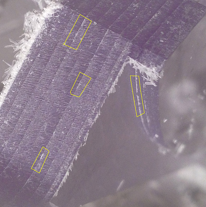

chtěl bych se zeptat profíků, co způsobuje takové jemné šupinky na hranicích vrstev. Viz obrázek.
Je to tam špatně viditelné, ale vyznačil jsem o co jde cca.
Příspěvky: 3664
28. 12. 2016, 10:05
Aký je to materiál?

28. 12. 2016, 10:09
Polykarbonat
Příspěvky: 8450
28. 12. 2016, 10:12
Obecně by to mohlo být, že ta fréza část materiálu jen užvýkne a neuřízne, ale z fotky bohužel vůbec nevidím co je to za materiál, jaký tvar, z jakého pohledu, měřítko, ...

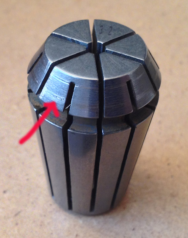

Ještě bych se rád zeptal, zda je normální, že na kleštině po utahování tu a tam vznikají takové defekty jako jsem vyfotil.
Příspěvky: 7157
30. 12. 2016, 4:14
to jen vypovídá o kvalitě použitého materialu na matici i kleštině - oboje na prd.
Arnold
Příspěvky: 168
Registrován: 15. 10. 2015, 1:01
30. 12. 2016, 5:26
Takže materiál měkkota ? Na té fotce dokonce je i trochu vidět rez, přičemž to musí být z okolního vzduchu, stará je cca 1 měsíc.
kiko01
Příspěvky: 1678
Bydliště: Martin,Slovakia
31. 12. 2016, 5:16
OMG, ta "rez" je tam od tepelnej upravy, tie plochy nebrusia...
To zadieranie by sa nemalo stat ak je to dobry material ale zase ak si mal bordel v matici a nedajboze tam bolo nieco tvrdsie - ulomok zlomeneho TK nastroja, tak by to stalo i tak...
