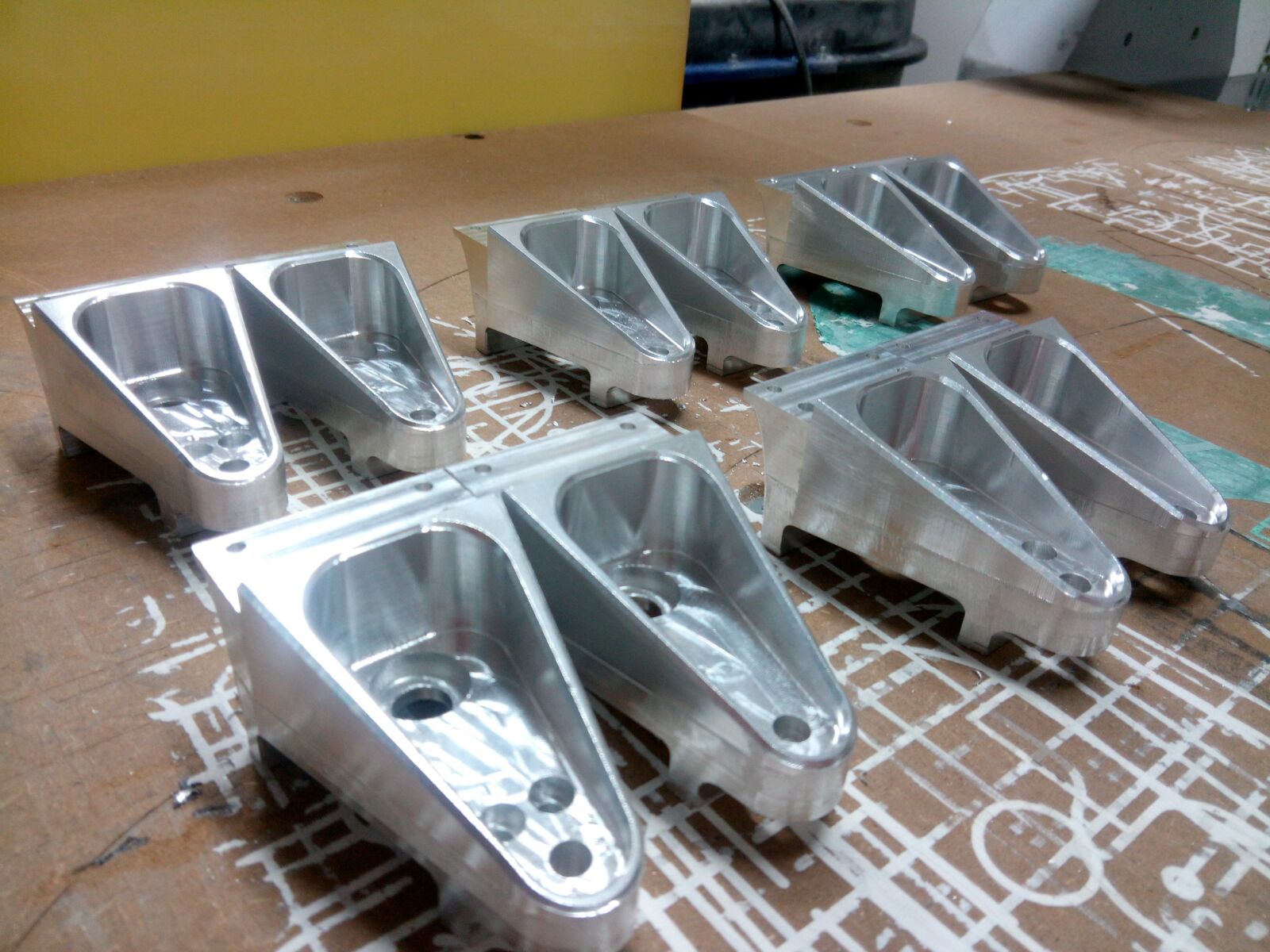

Podívej na obrázek, tohle jsem dělal od středy do dneška. Abych nemusel měnit nástroj 5x do hodiny, tak prohazuju a rovnám polotovary, takže každá kostka byla asi 10x přeupnutá. Jasněže u toho nestojím 8h denně, dělám u toho jiný věci. Ale musím k tomu co deset minut jít a něco tam manuálně změnit, aby to běželo dál. K tomu pořád uklízet špony co překážejí a padají ze stolu ... myslím má trpělivost je u konce a raději nějakou korunu utratím za další stroj a budu doufat se mi to jednou vrátí.
