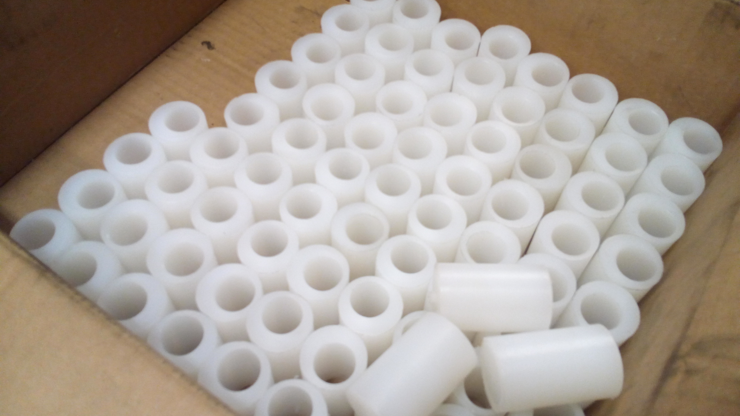

točení mimo osu
Udělej si z kulatiny vložku s excentickou dírou a rozřízní jí v nejsilnějším místě ať vznikne jednoduchá kleština ,tím máš všechny výrobky stejný.
- Příspěvky: 3818
- Bydliště: Bratislava
Jinak se vyrábí i speciální univerzálky, kde je každá čelist nezávisle stavitelná, čímž si nastavíš excentricitu a zároveň je pak i možné všechny čelisti najednou pomocí pastorku svírat a rozvírat.
toho jsem se obávalorigosch píše:Nic z toho neřeší problém. Nejdříve napíchat a teprve potom po jednom vrtat.ale po posunu v univerzále s tím nepatrně hnu a budu s vrtákem mimo.
Tak si tu zadní hranu sraž nožem do díry ,pokud smí bejt sražená hrana.
- Příspěvky: 3818
Keď už to budeš mať naupichované, možno by bolo rýchlejšie vŕtať to na stojanovke v sklučidle, alebo prípravku.
Jó to by možná šlo rychle, vrtačka má super vřeteno vs 20
Objednám novej vrták s kuželem a zkusím, díky.
Co přesně nechápeš?potraviny píše:Stejně to nějak nechápu.![]()

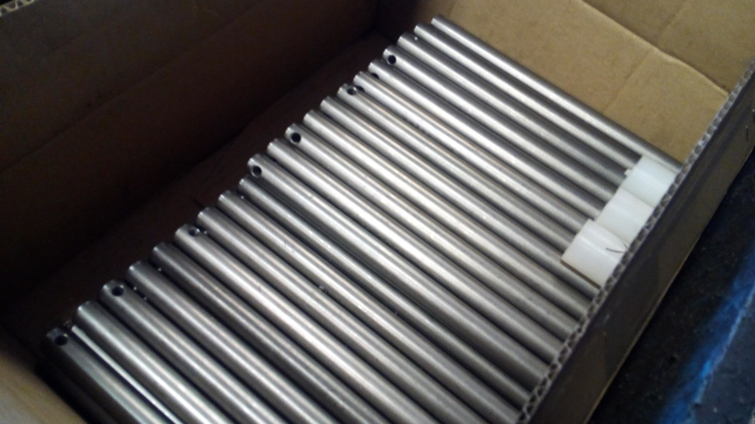

Vždy dvě pouzdra jdou na jednu hřídel, hřídel požaduje pr.15,00 a v pouzdru je díra 15,50mm. Při délce pouzdra 40,00 to má vakl jako sviňa.
