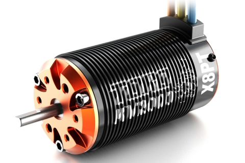

Tak jsem vydražil úplně nové japonské vřeteno s rychloupínáním URAWA UT12 .Tak plánuju k němu přilepit :D tedy přišroubovat přes spojku šestipolový stříďák 37V max3000W jen mě trochu trápí čím napájet regulátor když píšou max proud 81A.
lubos
Příspěvky: 5136
Registrován: 2. 5. 2007, 3:47
22. 1. 2017, 8:51
Toho bych se nebál, na 3Kw ho asi nezatížíš.
Spíš bych ale volil ten motor na větší napětí a pak bude mít taky nižší proud na prázdno.

Parametry toho motoru jsou
Item: SK-400010-08
KV (RPM/VOLT): 1350
Watts: 3000
Max Voltage: 37V
Max Current: 81A
Internal Resistance: 0.0124Ω
Max RPM: 50000
Poles: 6
Turns: 9T
Weight: 445g
Uměl by tu někdo říct, zda by takový motor byl spolehlivě uregulovatelný něčím takto primitivním (z hlediska zapojení):
a jaké FETy by byly vhodné?
Předpokládané napájení je 24V (~ 53A ~ 1300W). Zda má konkrétně motor SK-400010-08 zabudované senzory nebo nemá, plz neřešte.
Dík, T.

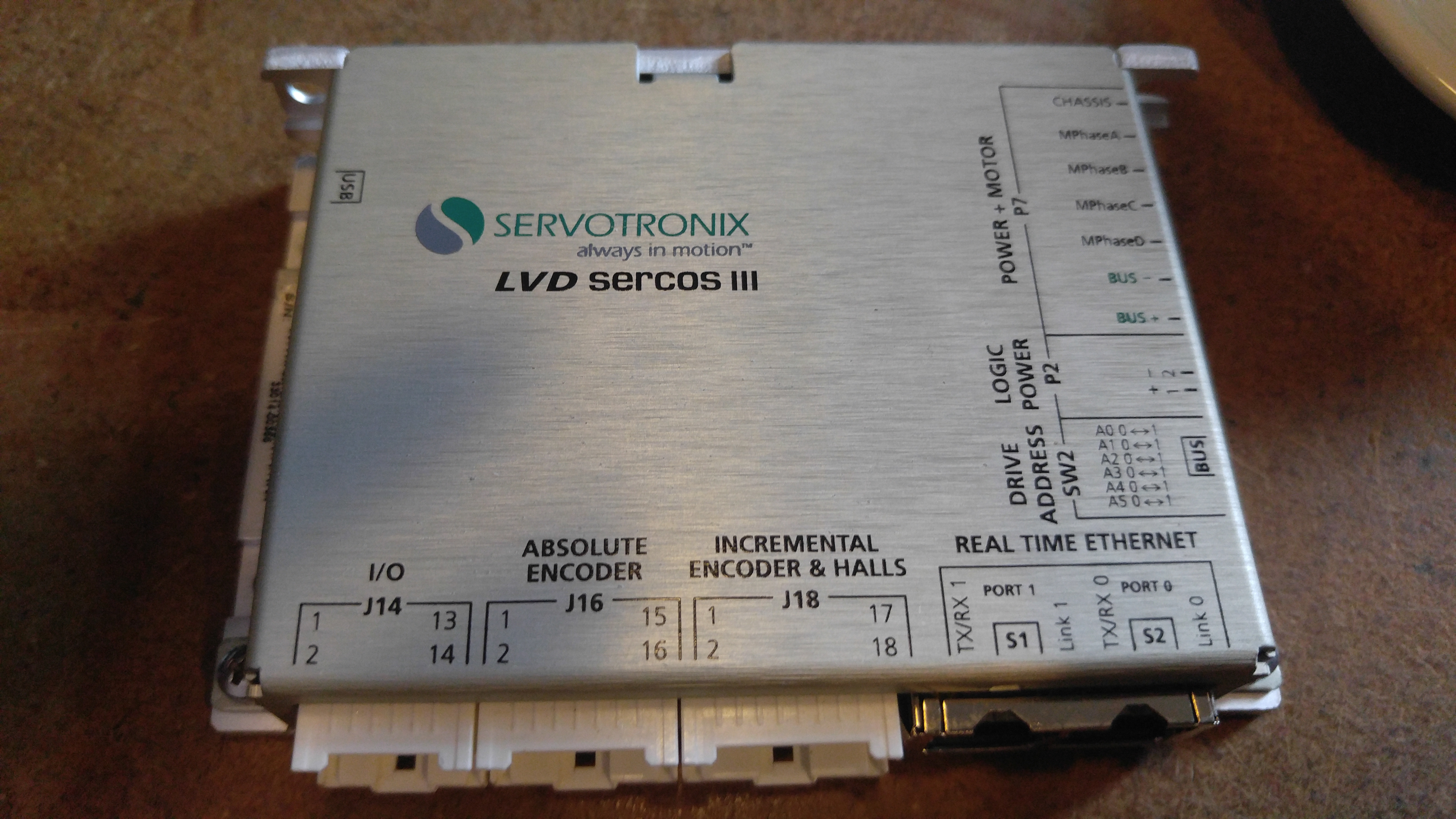

Příspěvky: 23391
1. 3. 2017, 8:05
Zkus poshanet neco takoveho
Myslim ze to je uplne idealni
lubos
Příspěvky: 5136
1. 3. 2017, 8:15
To mu na 99% nebude chodit.
Modelářské motory mají velice nízký odpor a s tím si normální driver neporadí.
Řešil jsem to poměrně dlouho když jsem chtěl udělat vřeteno z bldc motoru. Zkrátka hovotý driver který by uměl to co potřebuju a byl rovnou na 220 není. To co je na nízké napětí je vhodné pro motory co točí 3-6 tis, podle toho jsou taky navržené a většinou neumožnujou ani provoz na větších otáčkách protože to nedají výpočetně nebo mají zakázkové IO které umí sinus vektor a tam potom potřeby na rychlsot rostou. Proto je pak třeba problém u vícepolových motorů.
Další věc je že hodnoty výkonů těm modelářských motorů jsou z říše snů. Vždy výrobci uvádějí příkon ( tedy ne výkon) a vždy je to pro nějakou relativně krátkou dobu. Takže těn 3000Kw motor bych viděl tak na 400W reálně. (reálně se dá u 500g motoru počítat s 500W trvalého výkonu při rozumném chlazení a vhodném použití). I když se hodně snažím tak se pohybuju s účiností 85-90%, v některých případech jsem se dostal i na 95% ( což mohla být i chyba měření).
Mám podobný vřetýnko a už jsem i koupil nějaký motor, ale chci ho předělat a navinout na 220V aby odpadla nutnost zdroje ale neni čas kdo by mi udělal HW.
Taky si zkus k tomu motoru najít proud na prázdno budeš asi překvapenej.
IQ156
Příspěvky: 23391
1. 3. 2017, 8:27
LVD low voltage driver
Mam pocit ze to je presne na tyhle aplikace
Jen nevim jak je to limitovane proudove
