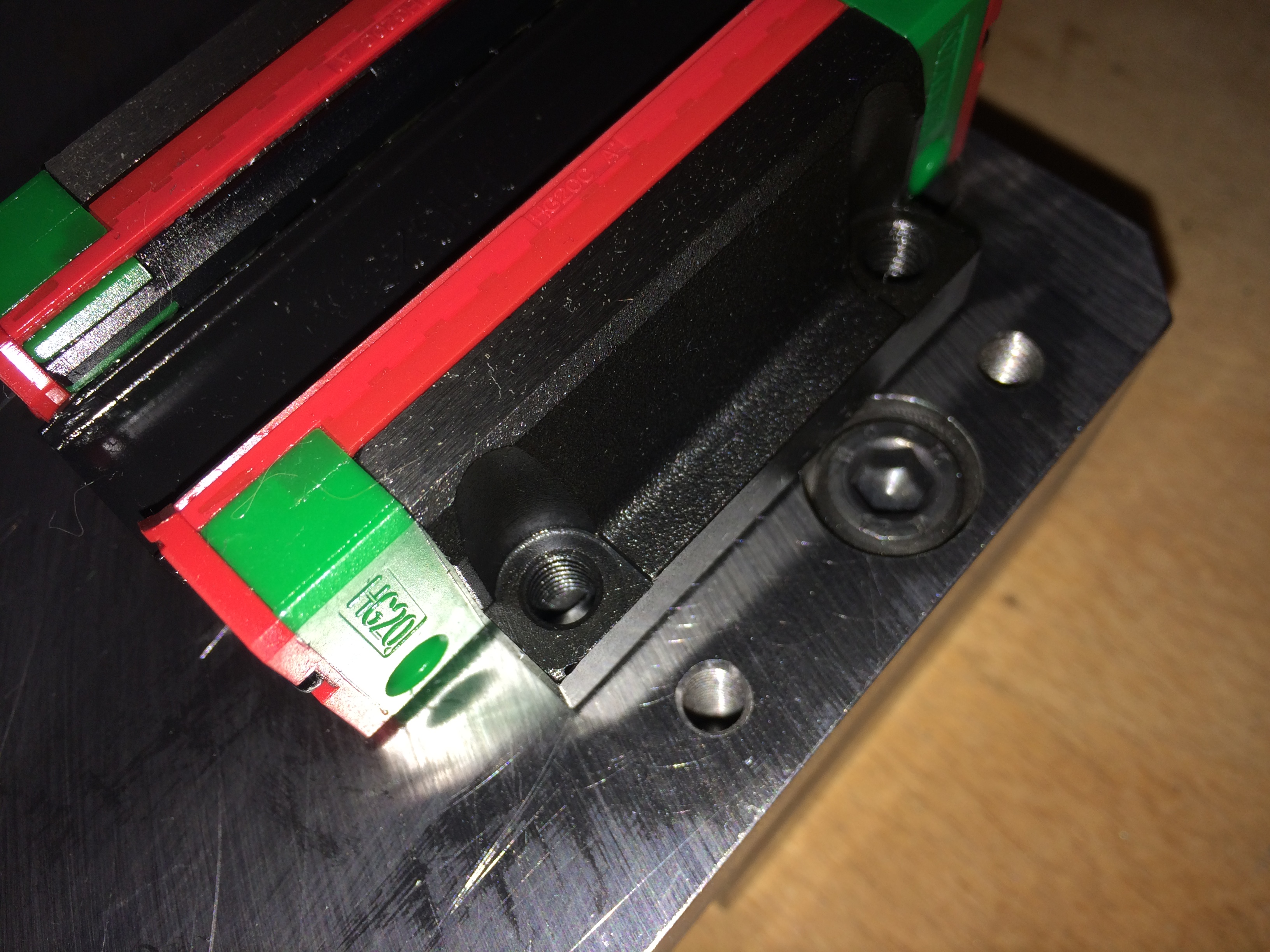

Mám 8 vozíků HIWIN HGW20CC se závitem M6.
Chtěl jsem závit odvrtat, tak aby šel prostrčit M6 šroub, ale spíš jsem do vrtáku vyřízl závit :-)
Jak takový vozík přišroubovat, když už jsem udělal do stroje závity M6 ?

prisroubovat sroubem M5

a) Kup si pořádnej vrták, nebo to zkus TK stopkovou frézou.
b) Vem závitovku M12 a vyřízni do ní vnitřní M5. Díry ve stroji převrtej na M12 a zašroubuj do nich zátky.

Šrouby pod hlavou osoustruž. Skrz díry ve vozíkách je prošroubuješ, ale pak se budou v tom vozíku volně protáčet a zašroubuješ je do stroje.

Ahoj, já bych z druhé strany udělal stejné zapuštění co máš z této a do toho zapuštění zalisoval zátky a do těch pak udělal M5 a jak píše kolega předemnou utočil bych pod hlavičkou závit..

když si koupí 6ku TK vrták a odvrtá to na tuhé vrtačce tak to má za chvilku hotové a skoro zadarmo.. asi by to dal i kobalták, pokud to nepřežene s rychlostí

Ve 3D jsem si to nakreslil, ale při objednání jsem udělal chybu, viděl jsem na tom vozíku vybrání pro hlavu šroubu a už mi nenapadlo že by tam v takovém případě byl ještě závit. .
Skrz šrouby dát nejdou, protože z druhé strany je taky vozík, nehledě na to že ten materiál v tom místě má 50mm.
Zkusím tedy koupit jiný vrták jak píše RaS. V takovém materiálu od vrtáku asi nepujde jedna dlouhá špona, tak že budu muset potom vozík nejspíš rozebrat a od drobných pilin vyčistit.
Jako druhou variantu vidím utočit z M6 šroubu závit pod hlavou.
V takovém případě je montáž v pohodě, ale demontáž je tak trochu hlavolam.
Mám s takovou montáží zkušenost z jiných výrobků a pokud zapomenu, nebo nevím že tam taková úprava závitu je, tak je někdy situace při povolování šroubů zoufalá a nepochopitelná proč to nejde.
Odvrtat M6 ve stroji, vyvložkovat a udělat závit M5 beru jako nejposlednější možnost proto, že pro mě je s mým vybavením moc pracné až nemožné tu přesně odvrtanou a přebroušenou desku nezprasit.

Vepr píše:V takovém materiálu od vrtáku asi nepujde jedna dlouhá špona, tak že budu muset potom vozík nejspíš rozebrat a od drobných pilin vyčistit.
Takhle ne, když už to musíš rozvrtávat, tak si to olep papírovou páskou, ať se ti tam nic nedostane. Něco zprasit a pak to zase čistit je ten nejhorší postup :-)

Ještě než vrtneš, vyzkoušej si, jestli se ti do toho vozíku vejde hlava šroubu. Podle fotky si tím nejsem jistý.
