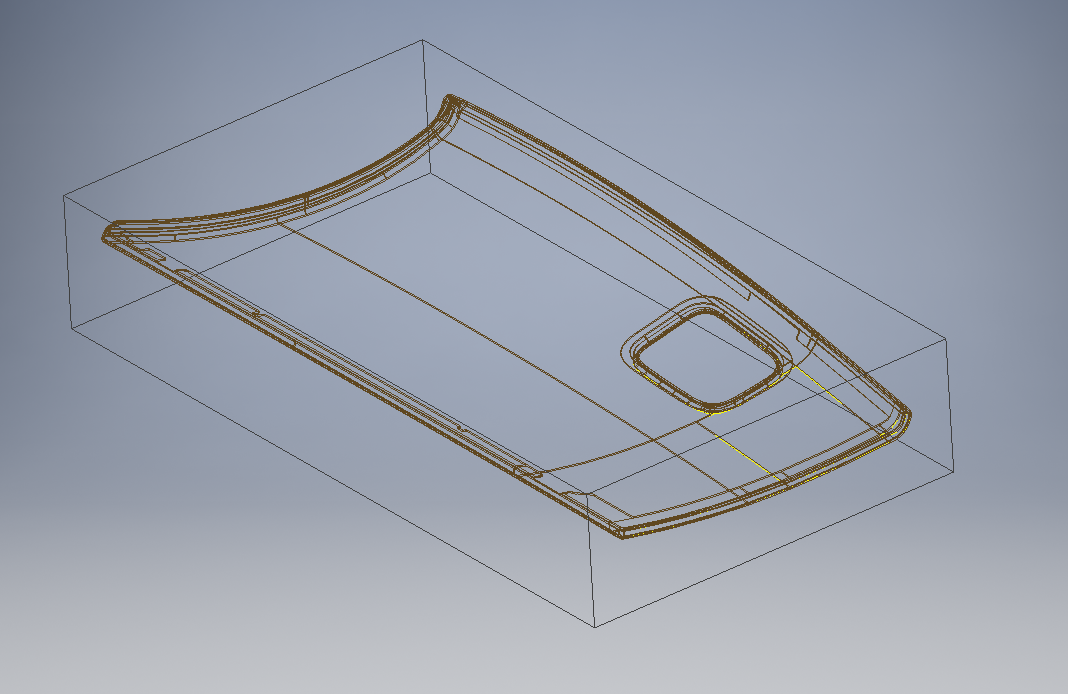

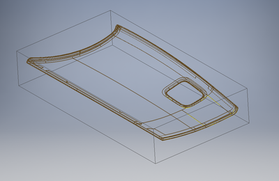

mám step (a CATpart) súčiastky, ktorá je tuším zložitejšia ako deravý zemiak.
POdľa tejto súčiastky mám vytvoriť negatív, slúžiaci na položenie dielu bez poškodenia pri výrobe a montáži (niečoho).
Zlyhávam v CADe, neviem z toho vytvoriť žiadne rozumné plochy. Zatiaľ som to skúšal v Inventore.
Potrebujem radu ako na to, prípadne je tu niekto ochotný to za úplatu vymodelovať, aby som potom mohol obrobiť to lôžko?
V prípade potreby step pošlem mailom.

Když máš model, tak jen vytáhneš pár ploch a je to, ne? Co na tom nemůžeš vyřešit?

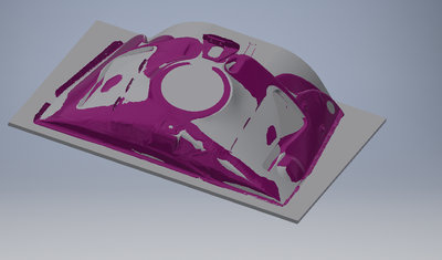

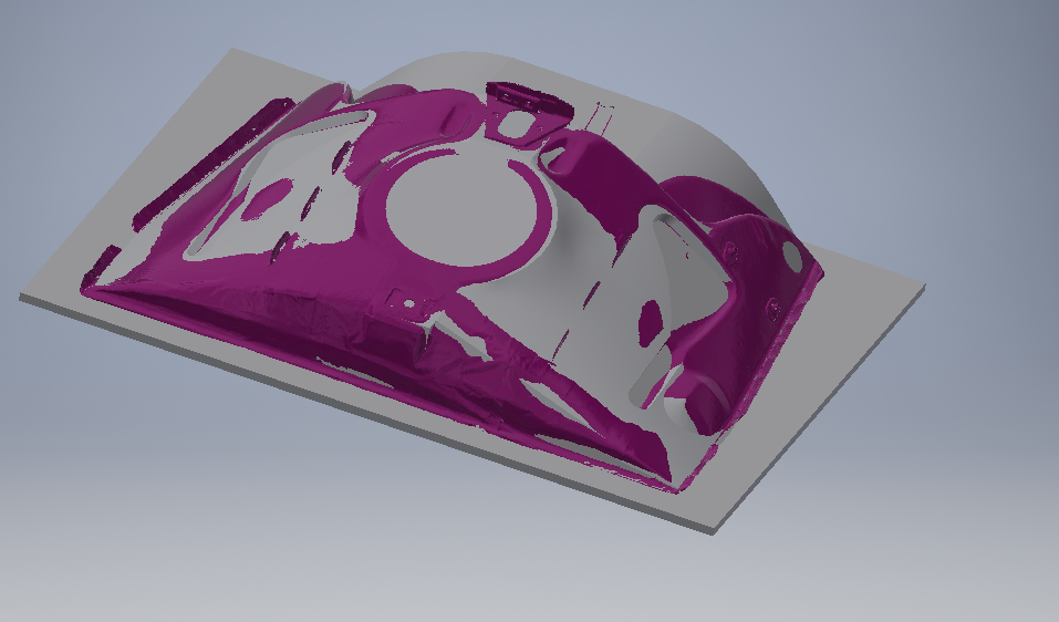

Už som jednu zložitejšiu plochu začal tvoriť podľa skenu a neviem sa trafiť do tvaru. Buď som po 20-tich rokoch praxe osprostel, alebo je inventor na toto absolútne n...
Aký dostupný soft je dobrý na modelovanie takýchto tvarov?
fialová je sken, sivá je model. V PC to vyzerá podobné a celkom presné, skúšobný model je dosť odlišný.

QNX píše:Když máš model, tak jen vytáhneš pár ploch a je to, ne? Co na tom nemůžeš vyřešit?
No práve to "len vytiahnuť" nejde, inventor sa bráni. totálne všeobecné plochy, žiadna rozumná geometria

Když máš model v počítači, proč řešíš ještě sken?
Vytáhnout to většinou jde z křivky ležící na ořezové hraně, ale nevím jakou máš konstrukci toho přípravku a jaká plocha ti dělá problémy.

11. 10. 2017, 8:28
model a sken sú 2 rozdielne zákazky s rovnaným problémom - všeobecné plochy

Nejdřív si objemové těleso převeď na povrchové - zvětšit/osazení, vyber odsazení 0 a výstup povrch. Potom kolem vytvořeného povrchu vytáhni "rám". Zazáplatuj všechny mezery a pomocí funkce sešít sešij všechny povrchy. Jakmile sešiješ vše, inventor těleso automaticky převede na objemové.
tady máš jednoduchej příklad, projdi si zpětně všechny úpravy :) .
