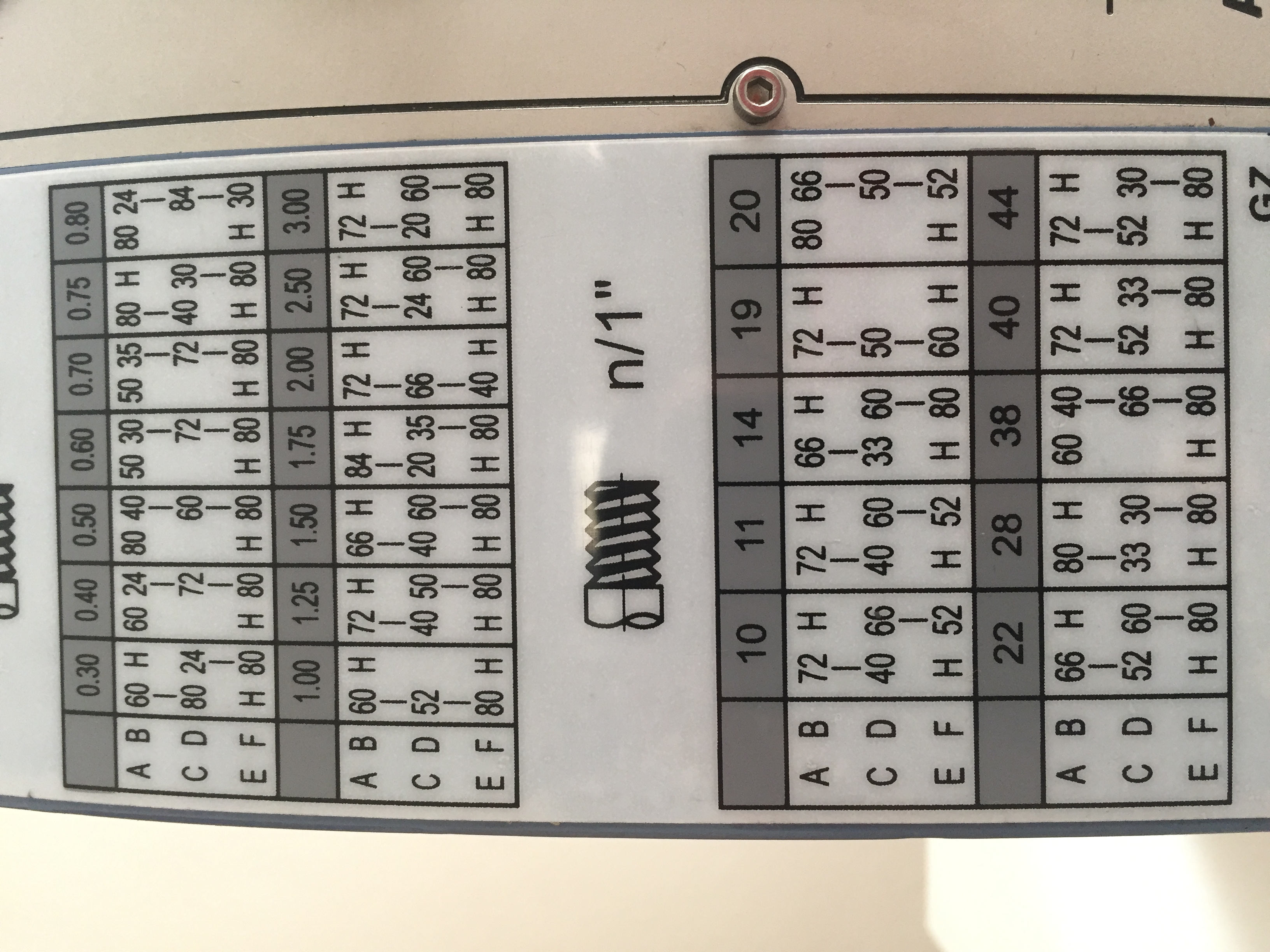

Zdravím,
předem se omlouvám za polodementní dotaz. Jsem úplný začátečník, na soustruhu Bernardo profi 400 V potřebuji vytvořit závit co nejblíž hodnotě 36 tpi 4 chody. Vzhledem ke 4 chodům bych měl teoreticky postupovat tak, že nastavím kola pro závit 9 tpi a po vysoustružení prvního chodu posunu nůž o hodnotu rozteče a tento postup opakuji celkem 3x? Nebo jsem úplně mimo?!
Děkuji

Zadani je jednoduche. Potrebuji udelat zavit technicky co nejpodobnejsi zminovanemu 36tpi 4 chody. Potrebuji udelat na jednu trubku vnitrni a na druhou vnejsi, nasledne spojit. Protikus nemam. 4 chody kvuli rychlosti zavirani/otevirani.

U palcových závitů to mají stejně jako my, čili u vícechodých se uvádí rozteč, ne stoupání (http://slideplayer.cz/slide/1947956/7/i ... %C4%8C.jpg), takže postup obrábění bude jak uvádíš.

v tom pripade to je jedno
nastavis si to podle sebe
udelas jeden chod
posunes se pomocnym nozovym supportem o 1/4 nastaveneho stoupani , tim si posunes pocatek dalsiho zavitu a udelas dalsi chod
