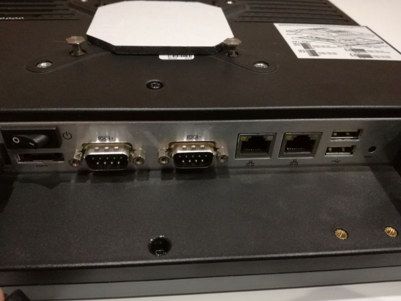

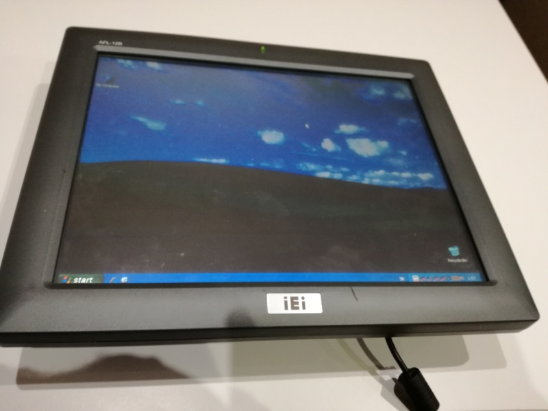

mam na predaj 12" Priemyselne PC All in One s touch screnom IEi AFL-12B vhodne ako riadiace PC k stroju.

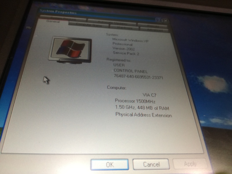

predinstalovane winXP. pojme max 1GB DDR2, HDD 80GB
datasheet tu.
http://www.qproducts.sk/files/AFL-12B-CX_Datasheet.pdf" onclick="window.open(this.href);return false;
pc bolo pouzivane len v cistom prostredi.
obsahuje 2x seriovy port alebo po prepnuti RS485
2x ethernet 100Mbit
1x bluetooth
1x WiFi
napajanie 12V

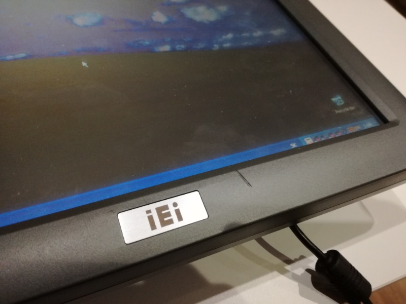

na prednom ramiku na sedom lakovom nastreku su jemne skrabance od pouzivania.
PC lne funkcny. Touch screen panel bez poskodenia a skrabancov.
cena 230€, v pripade rychleho jednani cena 180€

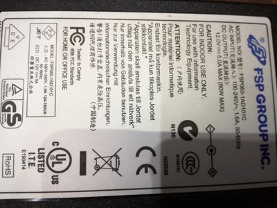

napajanie 12V

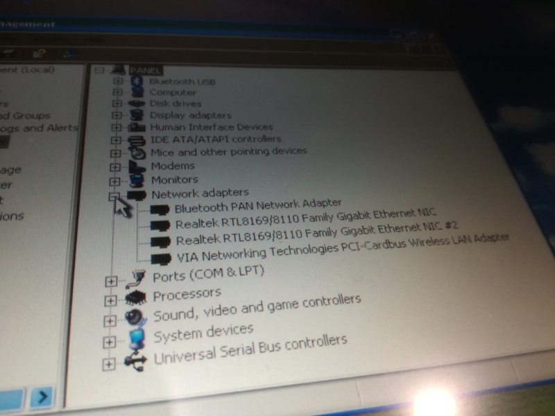

Byl bys prosím ochotný tam zkusit nabootovat LinuxCNC a změřit latenci?
Kdyby to mělo slušnou latenci, tak bych ho vzal.

je tam via c7, tak latence v pohode, co k tomu hodlas po linuxem pripojit?Mex píše:Byl bys prosím ochotný tam zkusit nabootovat LinuxCNC a změřit latenci?

VIA je procesor. To nic neříká o tom, co všechno je na na té desce dál a hlavně jak je napsaný SW.filla píše:je tam via c7, tak latence v pohode, co k tomu hodlas po linuxem pripojit?
Připojit EtherCAT.

jasne, a k tomu i via chipset, to bezi v pohode, tady bych se vic bal nejake exotiky na lan, kde ti to pri blbym ovladaci pekne zacvici s latenciMex píše:VIA je procesor. To nic neříká o tom, co všechno je na na té desce dál a hlavně jak je napsaný SW.filla píše:je tam via c7, tak latence v pohode, co k tomu hodlas po linuxem pripojit?

No tam je právě RTL8169, což je jedna ze 4 karet, pro které existují nativní drivery pro ten EtherCATový stack, který se používá na LinuxCNC. S tím umí fungovat jako interrupt-free driver.

jj na ethercat je dulezita ta sitovka
na jinejch se to s tim univerzalnim nejak tvari ale v realu to nefunguje moc pouzitelne, me to casto zamrznulo kernel
