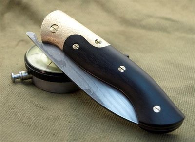

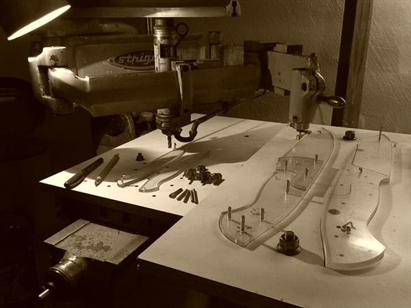

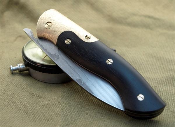

Krásný den přeji
fmodel: Přece na hraní. :lol: Jde s tím udělat velká paráda za málo peněz. Škoda že byl bez příslušenství.
(Foto menší parády, na netu jdou dohledat zajimavější)

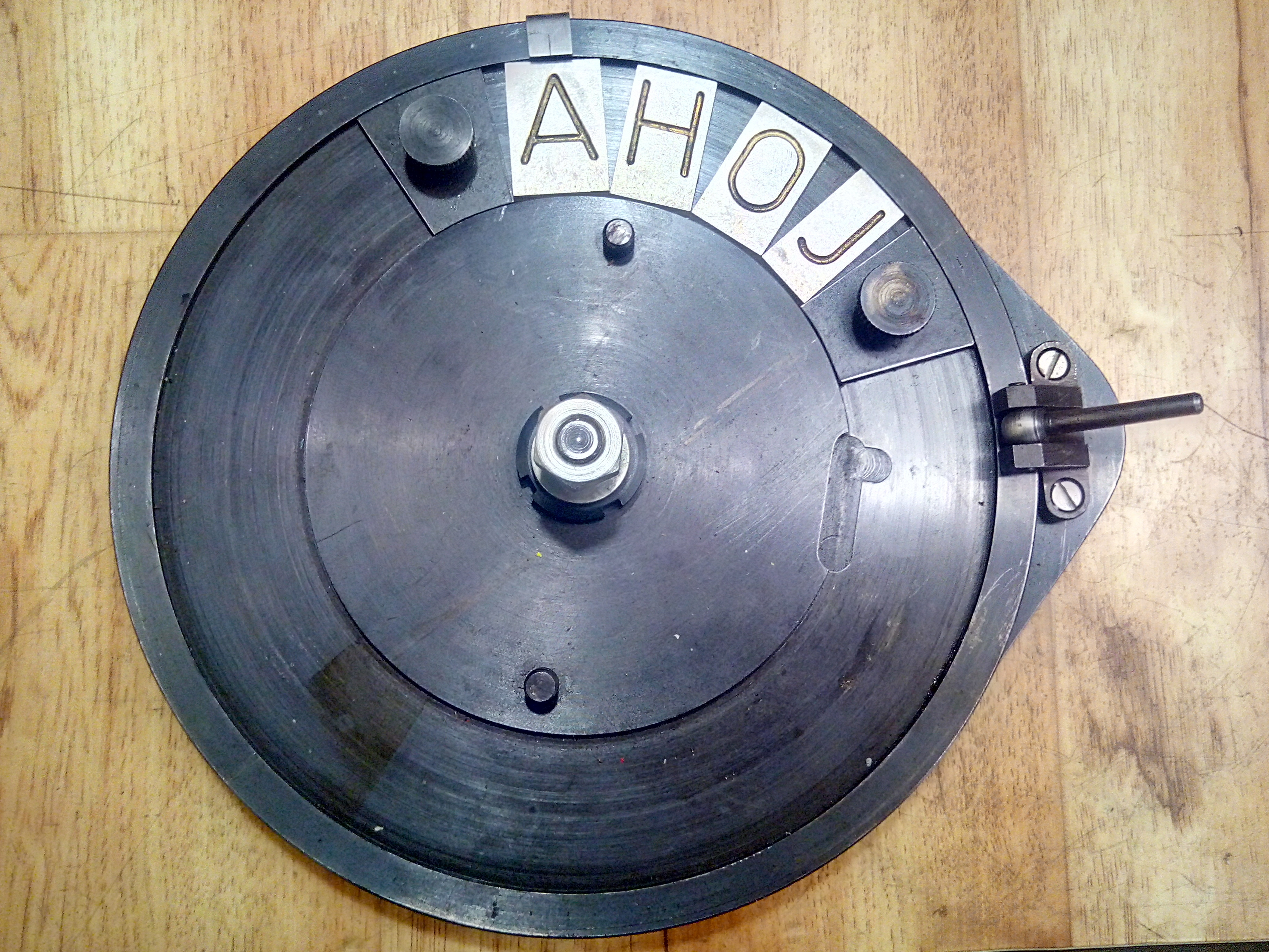

Ahoj vespolek, má někdo a používá otočný šablonový stůl na pantografu ? Mám stůl, mám standardní sadu písmen, ale nemůžu se zbavit dojmu, že tam tyhle šablony nepatří. Nebo mi tam chybí nějaké vložky mezi jednotlivé písmena ... ?

Osobně si myslím, že ty písmena jdou tak jak je máš a žádný spešl klínky nebo písmena s úkosem nejsou, stejně se ty písmena gravírují většinou odost menší něž je předloha, takže nějaká nepřesnost mezi písmeny se jistě schová...není to přesná strojařina jen výroba popisu, odost hezčího než raznice a bez pnutí v popisovaném obrobku (přeba zkus si narazit raznicama 2mm dvě slova do plechu tl.1mm a uvidíš jak se to deformuje, gravírka ti samo tohle neudělá)
Ps:teď sem kukal a musím taky sdělit, že i na dobovém letáku k této mašině jsou vyfocený naskládaný písmena v tomto přípravku stejně jak máš ty, takže s 99,9% pravděpodobnostní nic jinýho nebylo.
