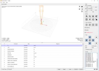

to je veci ovladaciho sw/senderu, skus pouzit https://github.com/Denvi/Candle
jinak si grbl musis nastavit ke svym potrebam, ne jen pocet kroku a akceleraci vsude jsou jen hodnoty, aby to nejak fungovalo

Tak ovládání co poslal filla je mnohem dál - díky
Zde už se dá říct, že je použitelné i pro běžný provoz.
https://youtu.be/Kr5KyGgfUac
Náhled ovládání

zkus zmenit $11=0.005 $12=0.01
