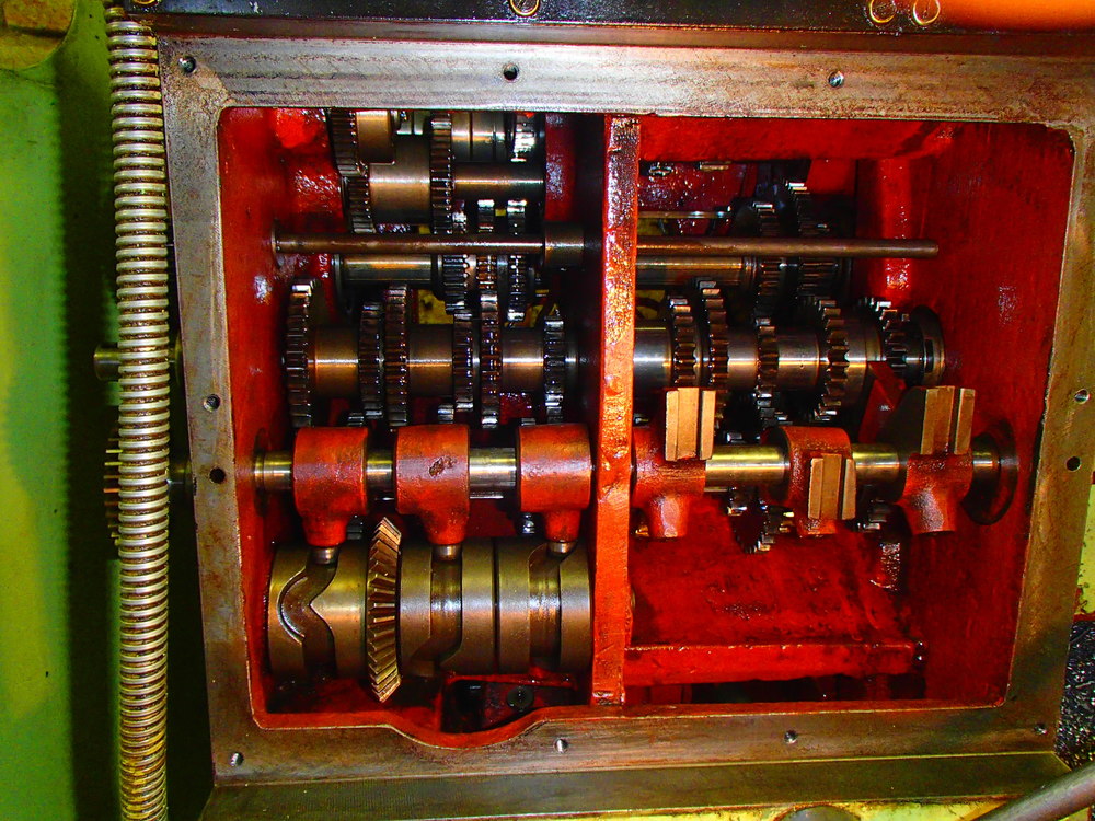

dokázal by mi někdo prosím poradit, jaký typ barvy se používá (většinou jde o sytě červenou barvu) na vnitřky skříní obráběcích strojů? Nenaruší to ani olej a jde o něco velmi odolného a trvanlivého. Třeba ma mém soustruhu či frézce to je určitě od novoty, tedy klidně 50 roků a pořád, na rozdíl ode mě v dobré kondici. :D
Potřebuji natřít skříň šepingu po renovaci a nevím, jak se rozhodnout.

V mejch křápech je lesklej 2k polyuretan RAL 3000.

Ahoj neviem to z prvej ruky ale : ze vraj ta farba obsahovala primes olova skrz toho bola tak odolna, koli tomu ju ale aj zakazaly ako nahradu by som pouzil polyuretan, bacha na klasicky epoxid nie ten nieje odolny voci olejom.

Je to jak říká David. Není to jen tak nějaká červená ale barva která zabrání tomu aby se litina nacucala olejem / váha, úniky, pozdější opravy svařováním atd / nevím jak u nás ale venku se to jmenuje glyptal red enamel https://www.eastwood.com/glyptal-red-enamel.html p.s. kvalitní dvousložkový polyuretan by mohl obstát

Nedalo mi to, zaštrachal jsem v knihovně a vytáhl jsem Katalog nátěrových hmot z roku 1974. Neb už dávno předtím se vnitřky strojů lakovaly, aniž by byly epoxydy, polyuretany a podobné vymoženosti :) .
Takže:
- C 2121 - Email nitrocelulózový oleji odolný
použití jako vrchní ochranný nátěr tam, kde je třeba chránit kov proti účinkům minerálních olejů (zejména v převodových skříních)
Nanáší se přímo na čistý kov.
- L 2002 - Email lihový odolný oleji
K rychleschnoucím nátěrům předmětů, které jsou vystaveny působení olejů, jako např. hliníkové folie ..., olejové nádrže, atd. Nanáší se přímo na čistý kov.
Obě barvy jsou v červenohnědém odstínu
- O 2210 - Barva olejová na šasi automobilů
K nátěrům kovových částí vozidel, vystavených účinkům vody, prachu, benzínu, motorové nafty a olejů. Nanáší se přímo na čistý kov.
Odstín šedá a černá.
- S 2850 - Email polystyrenový chemikáliím odolný
K nátěrům předmětů, vystavených účinkům chemicky agresivních látek, vody, ....živočišným, rostlinným a minerálním olejům, silikonovým tukům, alkoholům ....
Tohle se dává na základní barvu S 2355. Odstínů několik, taky červená.
Co se z toho ještě vyrábí, netuším. Asi nic :D
