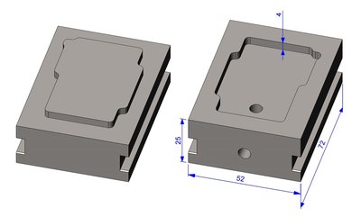

Takovýhle blbinky jsem už několikrát dělal z Tooloxu. Od lentus-ocel.cz jsem si nechal poslat dvě kostky z Tooloxu 44 a střižný nástroj se z toho normálně vyfrézoval. Pro jednoduché tvary a nenáročné materiály (v mém případě plastová fólie) to asi úplně stačí (řádově tisíce vystřižků a pořád je to ostré) a mosaz by to myslím taky dalo. Místo vyhazovače jsem do střižnice vyvrtal díru (a druhou na ni kolmou) a výstřižek vyfouknu ofukovací pistolí
, aby se nemusela dělat díra s úkosem skrz.
Ahoj.prochaska píše: ↑5. 5. 2019, 10:23 Takovýhle blbinky jsem už několikrát dělal z Tooloxu. Od lentus-ocel.cz jsem si nechal poslat dvě kostky z Tooloxu 44 a střižný nástroj se z toho normálně vyfrézoval. Pro jednoduché tvary a nenáročné materiály (v mém případě plastová fólie) to asi úplně stačí (řádově tisíce vystřižků a pořád je to ostré) a mosaz by to myslím taky dalo. Místo vyhazovače jsem do střižnice vyvrtal díru (a druhou na ni kolmou) a výstřižek vyfouknu ofukovací pistolí, aby se nemusela dělat díra s úkosem skrz.

Nemám to po ruce, tak aspoň obrázek
Tohle je na vystřihování podložek z PES fólie 200 μm, polotovar broušená kostka z Tooloxu 44. Jenom frézováno bez dalších úprav. Je tam vidět ta díra na vyfukování výstřižků vzduchem a drážky pro upínky na desku lisu. Ten lis je taky doma dělaný, dva obdélníky z plechu spojené svorníky a uprostřed šroub + je tam lineární vedení na beran.
