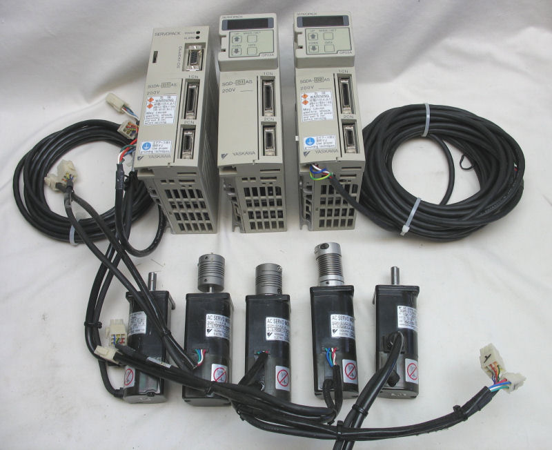

je tu uplne husta nabidka
20 000,-
20 000,-

To vypadá pěkně, ale nebyly by nějaké podrobnější informace?
Jako třeba krouticí momenty, výrobce a optické odměřování je součástí motorů?
Serv je 5 a ty řídicí jednotky zvládají všech 5? Jako jestli je to kompletní sestava elektronika + motory pro 5 os?

- Site Admin
- Příspěvky: 23436
- Bydliště: Praha
ta elektronika
2x
vystup 0-230V 100W 0.8A
model SGD-01AS yasakawa
pak SGDA-02AS
to same ale vystup 200W 2A
serva
yasakawa
SGM-01A314
100W 200V 0.87A
0.318 Nm
3000 ot./min
2x
pak SGDA-02AS
serva
yasakawa
SGM-01A314
100W 200V 0.87A
0.318 Nm
3000 ot./min

Tak výrobce mi nic neříká, ale možná se jen málo vyznám.
Ale ten výkon je pro mě bohužel dost málo. Nabídka to sice není nejhorší, ale hádám, že kvalita těch motorů je dost slabá. Už podle toho obrázku.
Navíc tedy chybí 2 serva pro zbývající motory.

servomotory se obycejne musi osadit prevodovkami
potom maji vyssi dynamiku a presnost nez krokove
kam se pak hrabou krokacky
jestli nekecam tak ten motor by mel byt chopen se otocit a drzet v pozici kterou mu rozlysi vnitrni inkrementalni snimac (o to se stara ta elektronika) a kdyz ten umi napriklad 250 na otacku
k tomu se da prevodovka 10:1 tak uz je to 2 500setina otacky (narozdil od 200 u krokace bez prevodu) pri soucasne max rychlosti 300 ot/min
a momentu neco pod 3.18 Nm
paklize kecam opravte mne
ale rekl bych ze to neco takoveho bude podle toho co o tom vim
zatim jsem nemohl zkouset
nemam prachy ani na tohle za tak zmesne ceny
musim pockat az neco vydelam
