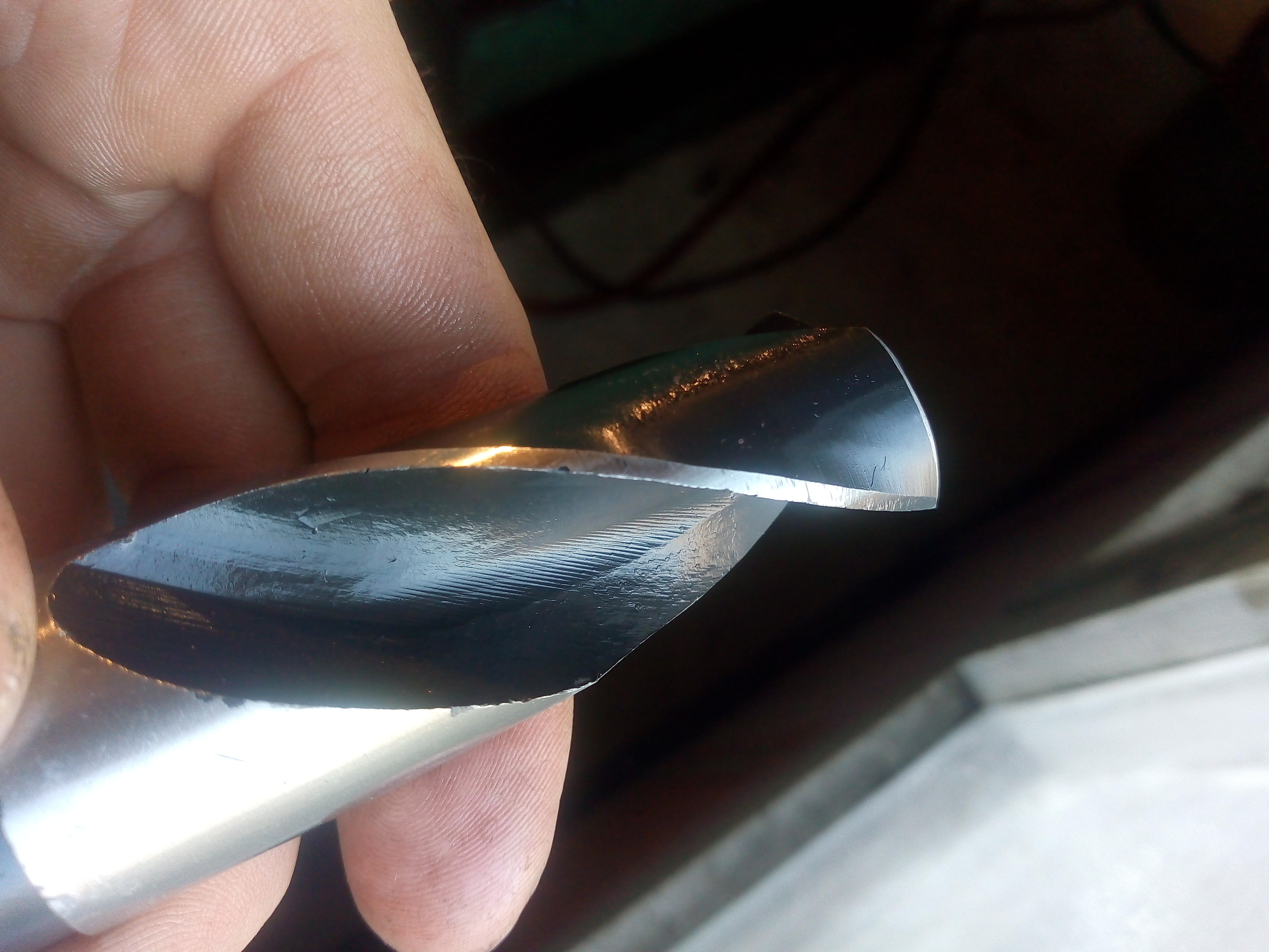

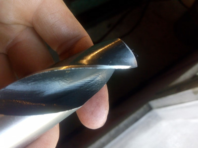

Spracovanie hnus, ale vŕta to dobre
Dnes zo zvedavosti zakúpené
Foto nového nepoužité ho vrtaku
28mm
Na fotke to nevidno až tak dobre, ale fazetka je riadne štrbavá

A do jakého mateiálu a s jakou vrtačkou?

Vŕta napodiv fakt dobre. A ten záver videa naviac demonštruje prečo nemusí byť najlepší nápad vŕtať 28 mm vrtákom upnutým do hlavičky s B13 do oceli :-)
