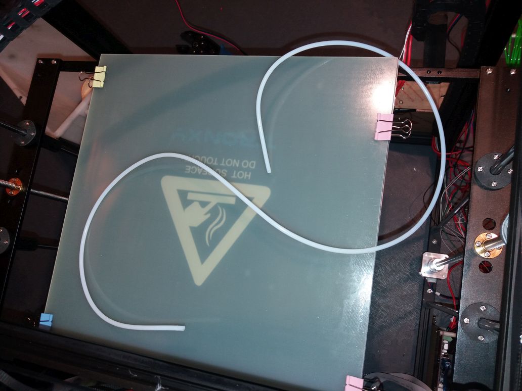

V létě jsem si koupil tuhle tiskárnu, ale až teď koncem loňského roku, když jsem dokončil svou dílnu/pracovnu jsem si uděla radost, že jsem si tuhle tiskárnu sestavil. Ještě musím postavit i nějaký poč pro její řízení, takže to bylo o mechanickém sestavení a propojení elektických komponent stavebnice.
Ve stavebnici je přiloženo i poměrně slušné nářadí, ale bohužel né kompletní - chybá třeba klíč 5,5 mm pro utahování klasických šestihraných matek M3.
Je tam i poměrně nadbytek spojovacího materiálu, ale bohužel i některý chyběl - samořezné šrouby 2mm 10mm pro uchycení mikrospínaču koncových dorazů.

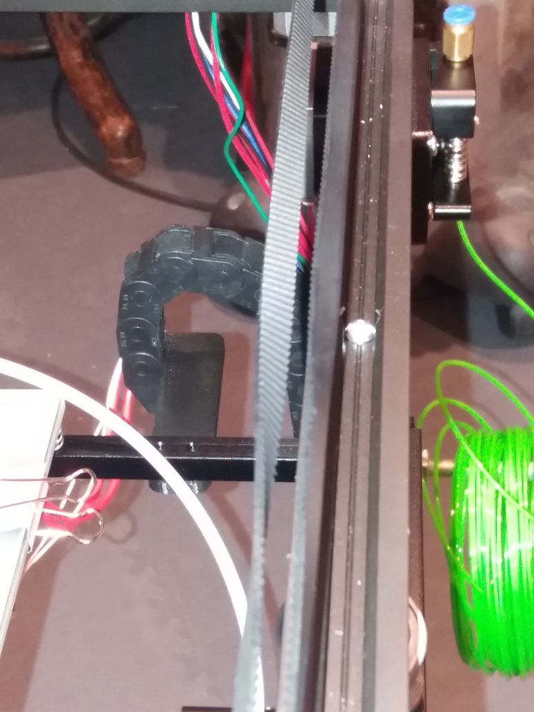

Asi delším skladováním se mi trochu pokroutili řemínky a trubička vedení filamentu.

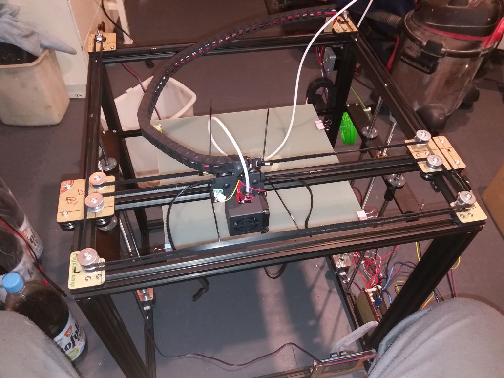

Tak se mi jí přes panel podařilo rozhýbat
- řemínky jsem napnul
- trubičku trochu zkrátil - bude to chtít úpravu jejího vedení aby při pohybu nazavazela o řemínek.
- dalším problémem je v ložiskách vedení řemínku - nejsou na hřídeli vymezeny a tak budu muset mechaniku řemínků rozebrat
Tady se možná vyplatí udělat úpravu z https://3dprint.wiki/printers/tronxy/x5s
Konkrétně tyto: https://www.thingiverse.com/thing:2574935

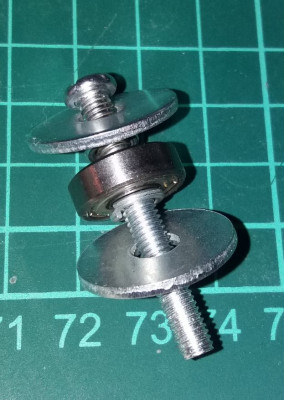

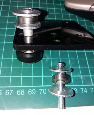

Další věc kterou chci předělat jsou kladky na ozubené řemeny - zde to jsou jenom ložiska

Zdenek Valter píše: 17. 1. 2020, 11:00 Další věc kterou chci předělat jsou kladky na ozubené řemeny - zde to jsou jenom ložiska
Čemu to vadí? Pokud je to ložisko o fous širší než řemínek, a ty podložky nemají nějaké otřepy, tak by to snad nemuselo dělat žádný problém, ne?
Já jsem to samé použil na něčem úplně jiném, a funguje to už spoustu roků.
V zásadě máš pravdu, bohužel ty podložky mají otřepy a v určitém směru o ně drnčí zuby na řemenu.
Na webech mají tyhle tiskárny ale kladky, tak jsem si řekl, že bych si je udělal.
