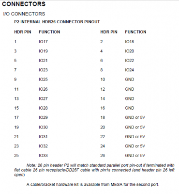

Ahojte, mám 3 problémy :
Problém 1:
na mesa karte 5i25 na 26 pinovom konektore P2 mi nefungujú žiadne vstupy a stále mi ukazuje na všetkých pinoch True aj keď tam nemám nič pripojené. Toho že čísla pinov a vstupov sú rozdielne som si vedomý. Čo sa týka tých pinov kde je písané GND a GND or 5V tak neviem že či sa odtial ja môžem pripojit na GND alebo 5V ak chcem alebo či tam naopak musím pripojit GND a 5V. Kedze neviem tak som tam radsej nepripojil nic. A ako mám chápať GND or 5V na pinoch 22 az 25 ? Alebo v čom môže byť ešte problém ?

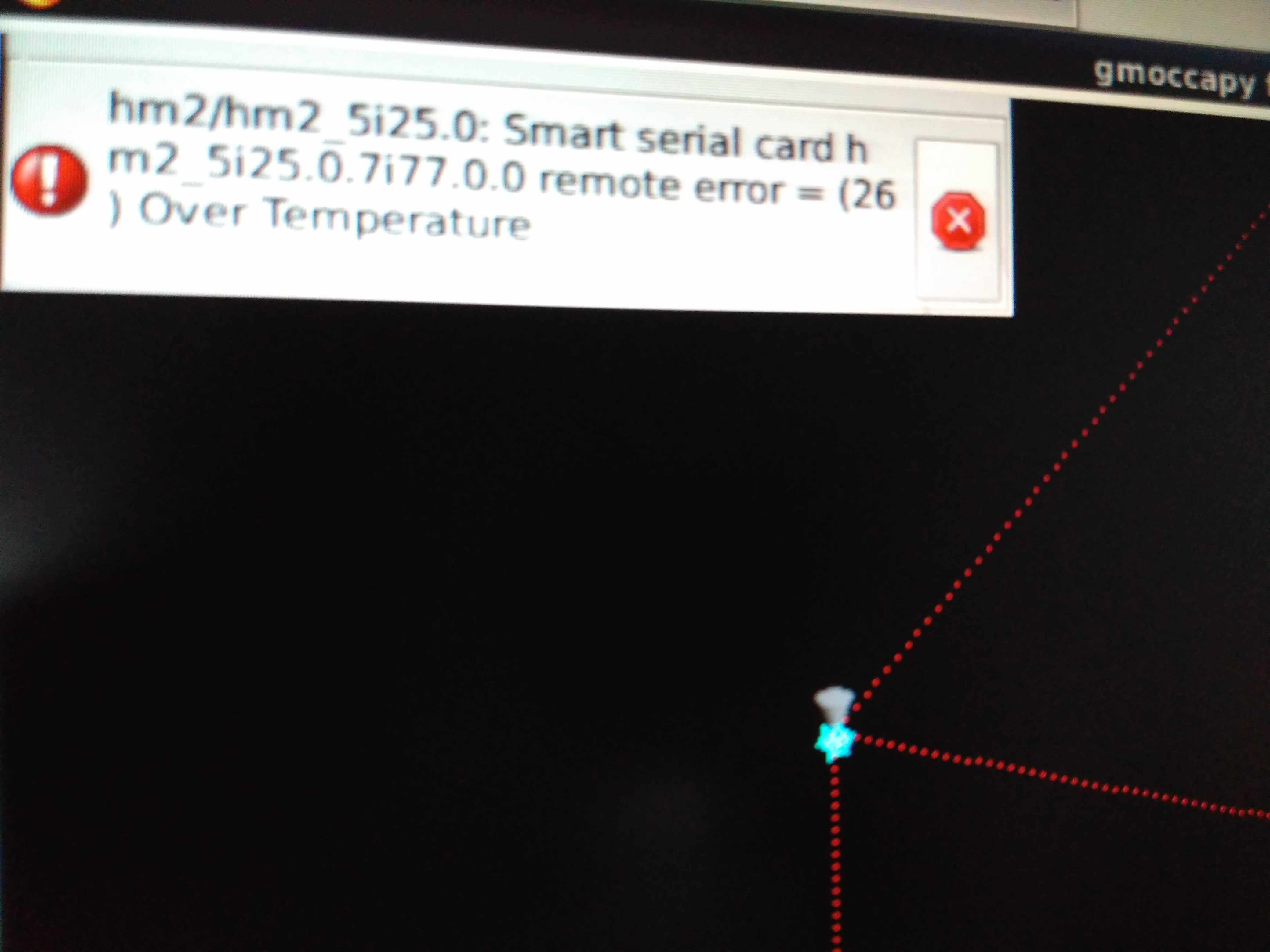

Problém 2:
na mesa karte 7i77 mi nefungujú žiadne vstupy ani výstupy na konektoroch TB7 a TB8 a LEDka CR16 svieti na cerveno a vzdy ked zapnem gmoccapy tak mi vyskoci hlaska overtemperature error ale pritom nic tam nieje prehriate. Ked sme skusili druhu taku istu 7i77 kartu (s tak isto zapojenými jumpermi) tak ta funguje normalne. Moze tam byt vadny nejaky svab ktory ma na strarosti strazenie teploty ? Napisal som uz aj do mesi v USA a cakam co mi odpovedia .

misob píše: 8. 6. 2020, 9:11
V manuálu od MESY:
PRECONFIG PULLUP ENABLEThe Xilinx FPGA on the 5I25 has the option of having weak pull-ups on all I/O pinsat power-up or reset. The default is to enable the pull-ups. To enable the built-in pull-ups,(the default condition) jumper W4 should be placed in the UP position. To disable theinternal pull-ups, W4 should be in the DOWN position.
PULLUP RESISTORSAll I/O pins are provided with pull-up resistors to allow connection to open drain,open collector, or OPTO devices. These resistors have a value of 3.3K so have amaximum pull-up current of 1.5 mA (5V pull-up) or 1 mA (3.3V pull-up).
Pokud tam máš PULLUP rezistory, tak je to v pořádku, že je všude TRUE. Nebo ne?

Praveze aj ked som skusil tie PULLUP rezistory vypnut tym jumperom W4 tak som aj tak mal na vsetkych vstupoch TRUE. A aj ked na jednotlive vstupy pripojim 5V hodnota sa nezmeni , stale je vsade TRUE. Nemoze byt chyba v HAL subore alebo niecom podobnom ?

LPT port pouzivam pretoze mi sice tesne ale nevychadza pocet vstupov a vystupov na mesa kartach (aj by ako tak stacil ale musel by som spravit kompromis) a ked uz tam ten LPT je tak ho chcem vyuzit aspon na tie vystupi ak nepridem na to preco mi na nom nejdu vstupi , co asi nepridem lebo uz ma fakt nic nenapada.
Co som mohol na tej 7i77 odpalit ? Hned ked som prvy krat zapol pocitac (bez akychkolvek pripojenych dratov okrem napajania) tak uz to neslo a bola tam ta porucha.
Ta cast kde mam enkodre a analogy tak ta funguje normale len ten konektor TB7 a TB8 nejde.
Z Mesi mi odpisali ze im to mam poslat a za 2 - 3 tyzdne mi to opravia ak to pojde ale postovne a mozno aj dan na colnici budem platit asi ja. Takze za 4 - 5 tyzdnov by som ju mal mat naspat.

misob píše: 10. 6. 2020, 7:08 Praveze aj ked som skusil tie PULLUP rezistory vypnut tym jumperom W4 tak som aj tak mal na vsetkych vstupoch TRUE. A aj ked na jednotlive vstupy pripojim 5V hodnota sa nezmeni , stale je vsade TRUE. Nemoze byt chyba v HAL subore alebo niecom podobnom ?
No tak jestli jsou tam pull up rezistory, tak tam bude jako výchozí logická 1, čiti true. Pokud tam připojíš +5V, tak tam zase bude true. Musel bys tam připojit zem, aby tam byla logická 0, viz např. schéma v tom odkazu na pull up resistor na Wikipedii co ti tu posílal zz912.

Ohledně té 7i77 se musím Michala zastat, rozcházel jsem mu to já.
Karta nám blbnula takhle hned od začátku. Zkoušel jsem znovu dělat flash ale bez výsledku.
Potom jsem vytáhl z mašiny kartu, připojil a fungovala bez problémů.
Po lehkém googlení se tato chyba už párkrát objevila- vždy to byla vada výrobce.

Tak som si to nastudoval, uz viem o co ide len som nebol zvyknuty na tie anglicke výrazy.
Uz mi idu vstupy na 5i25 aj na LPT porte. Skrátka na tie vstupy streba spínať GND .
Vďaka za pomoc :-D

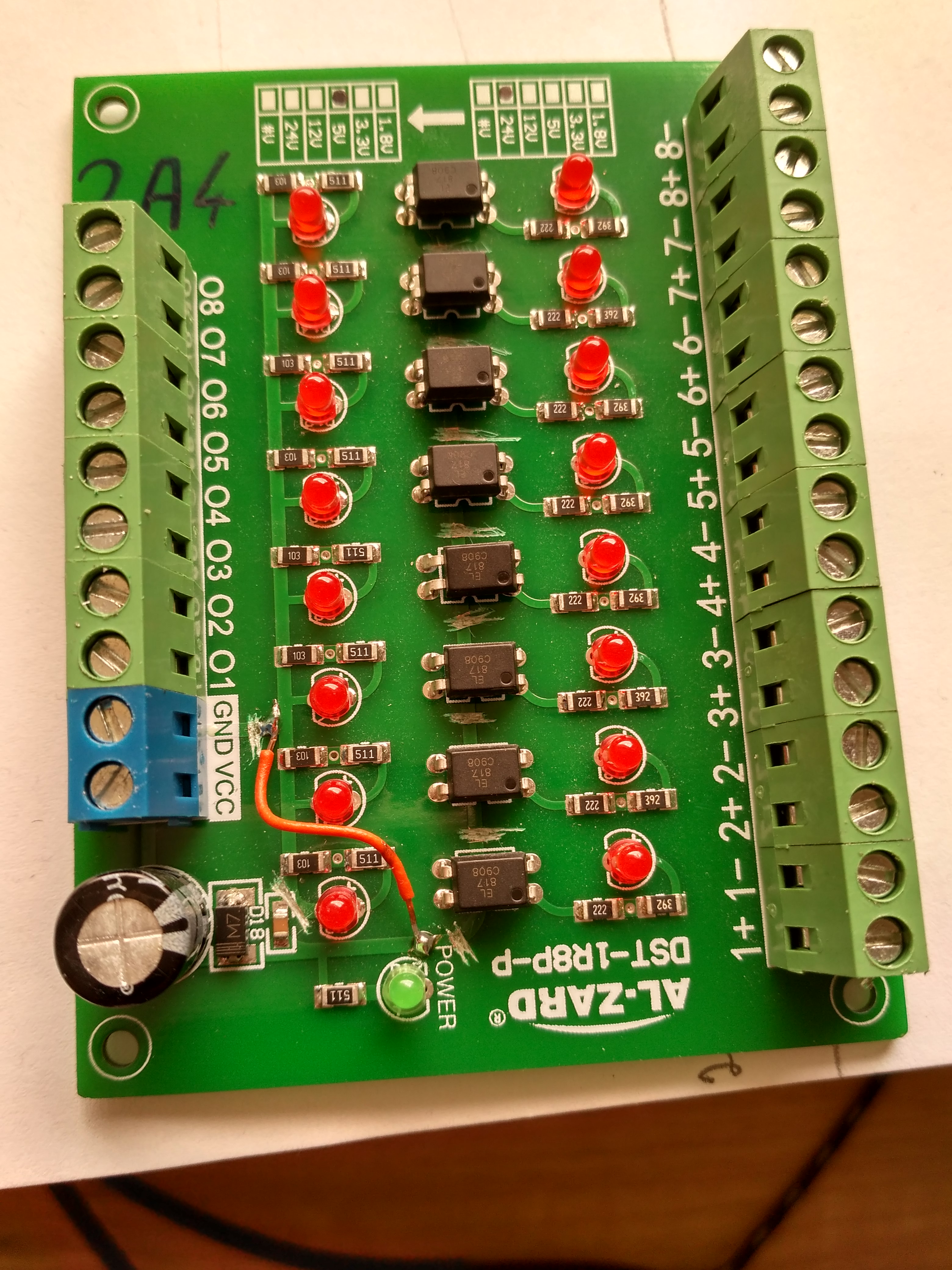

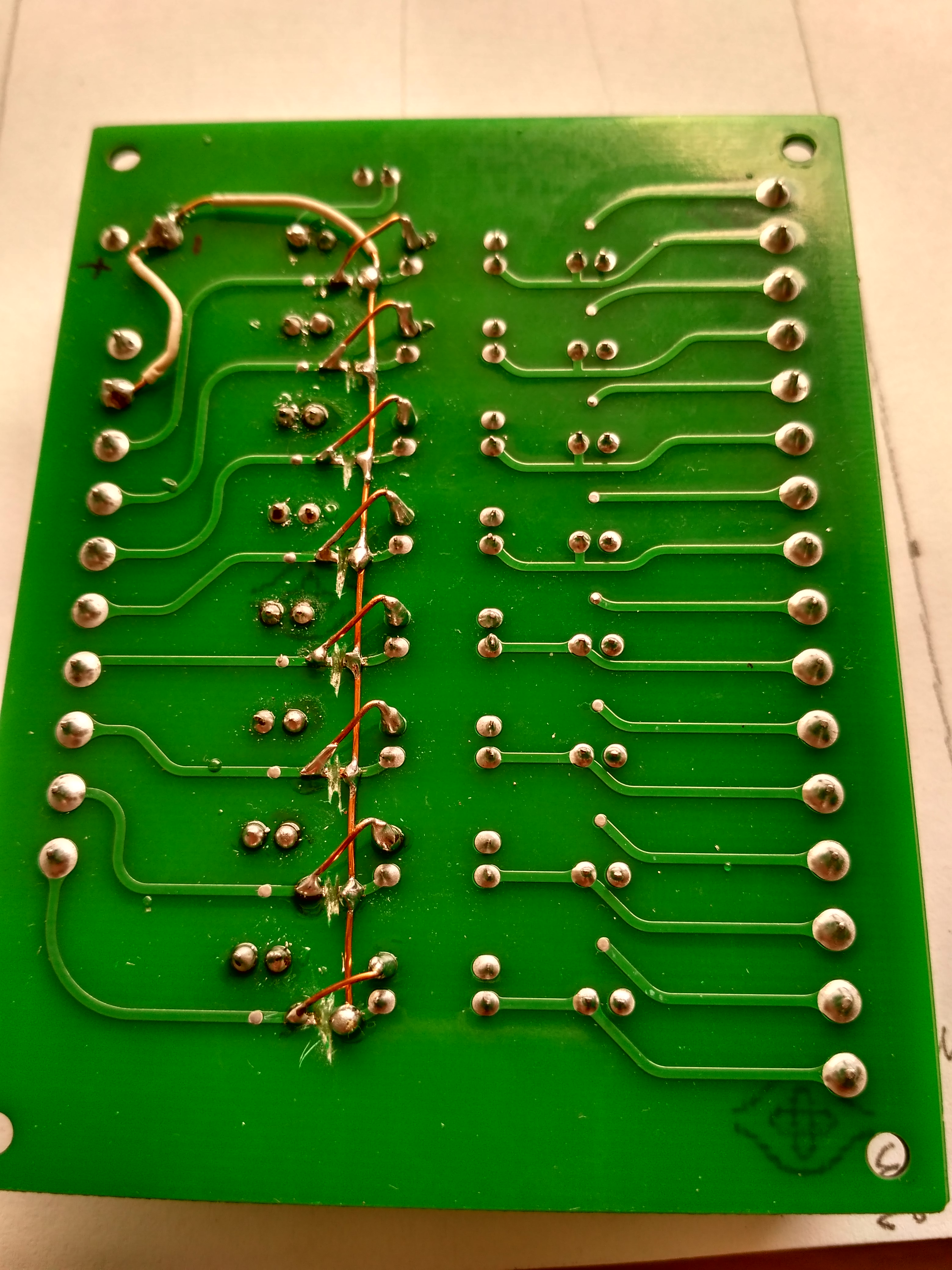

A po hodine preskrabavania cesticiek na plosaku a pajkovani dratikov som si PNP oddelovaciu dosku prerobil NPN . Este mi zostava takto prerobit 3 dalsie :-D

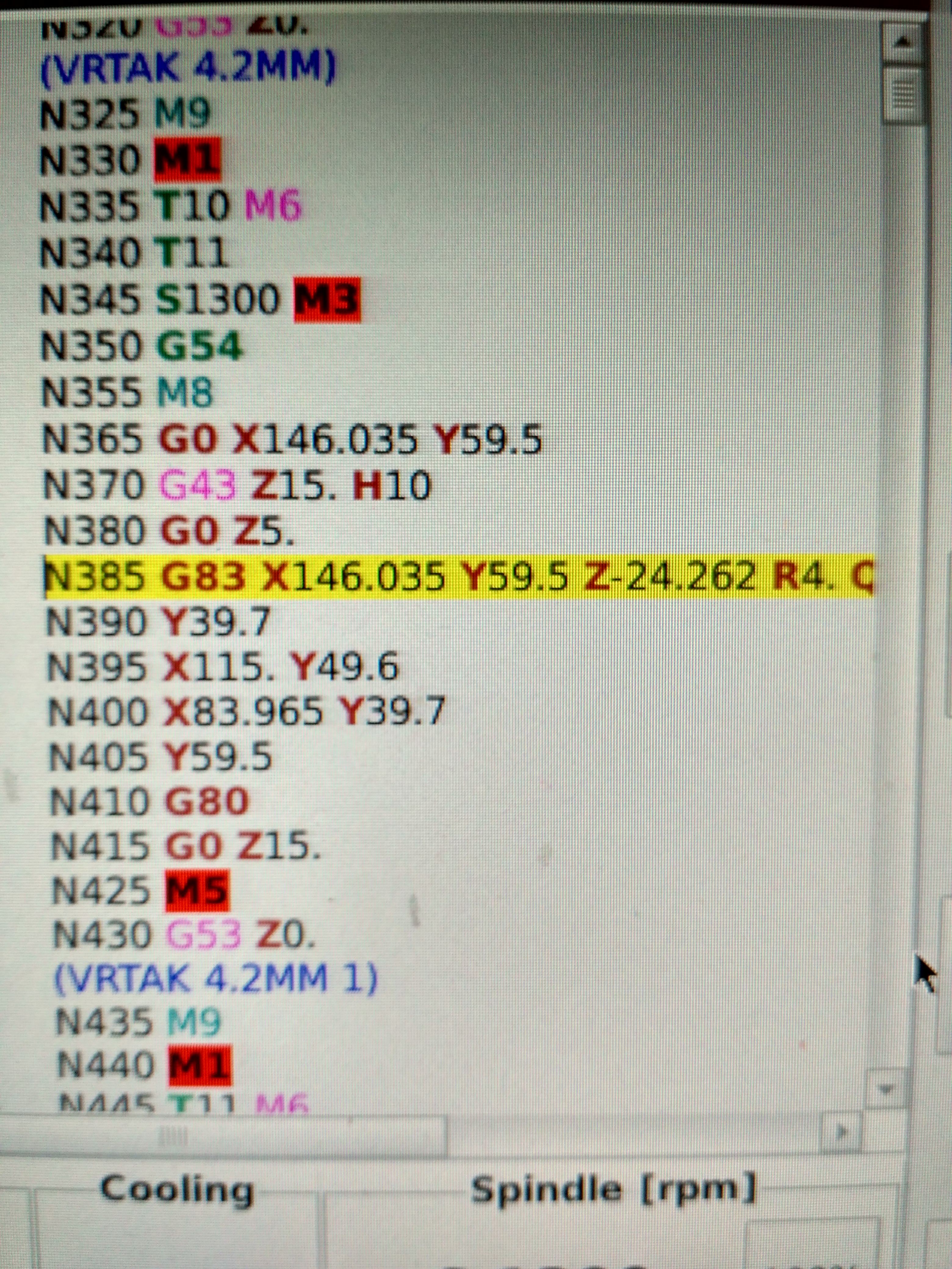

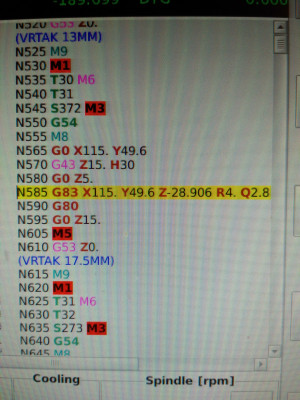

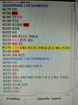

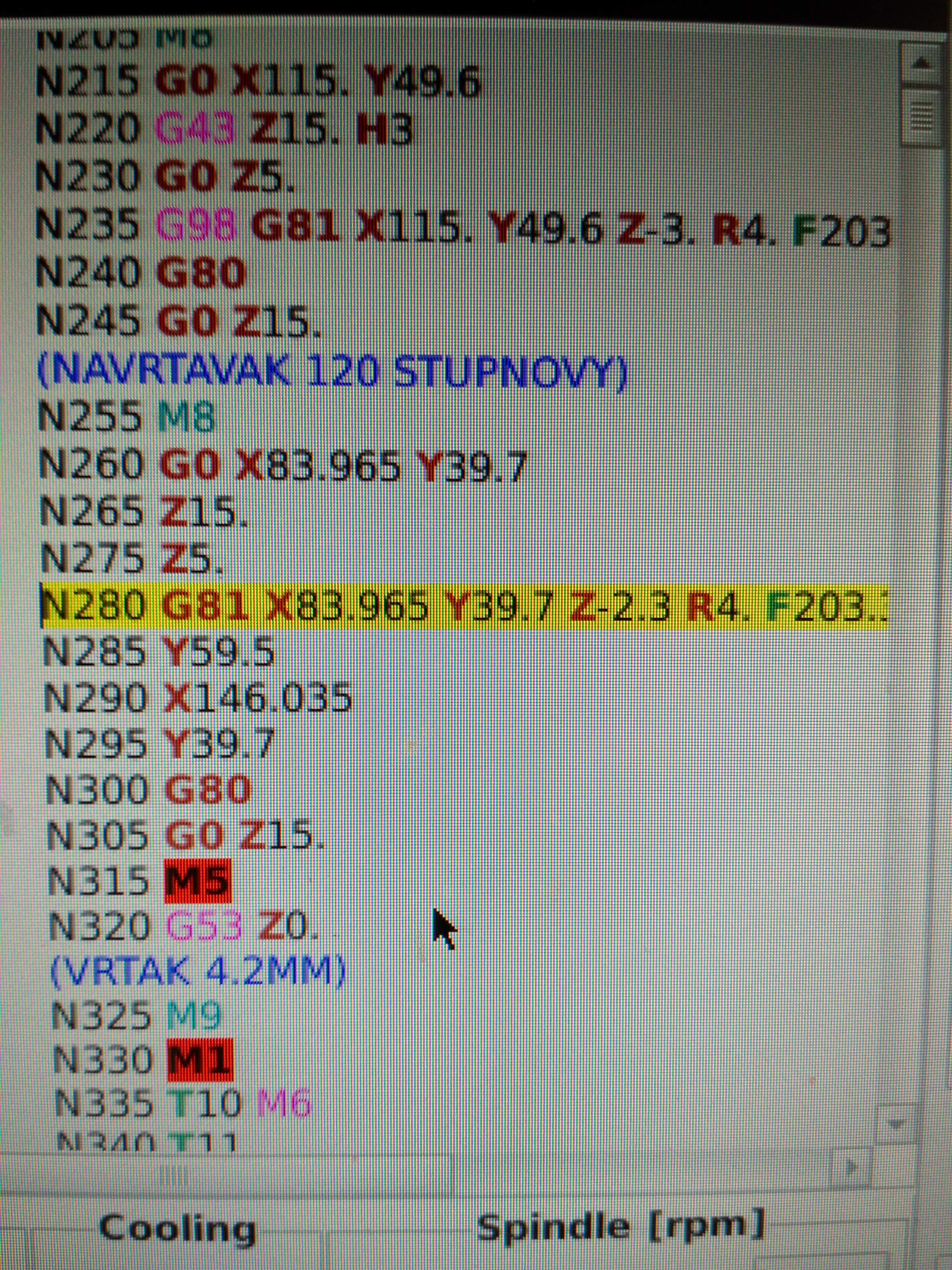

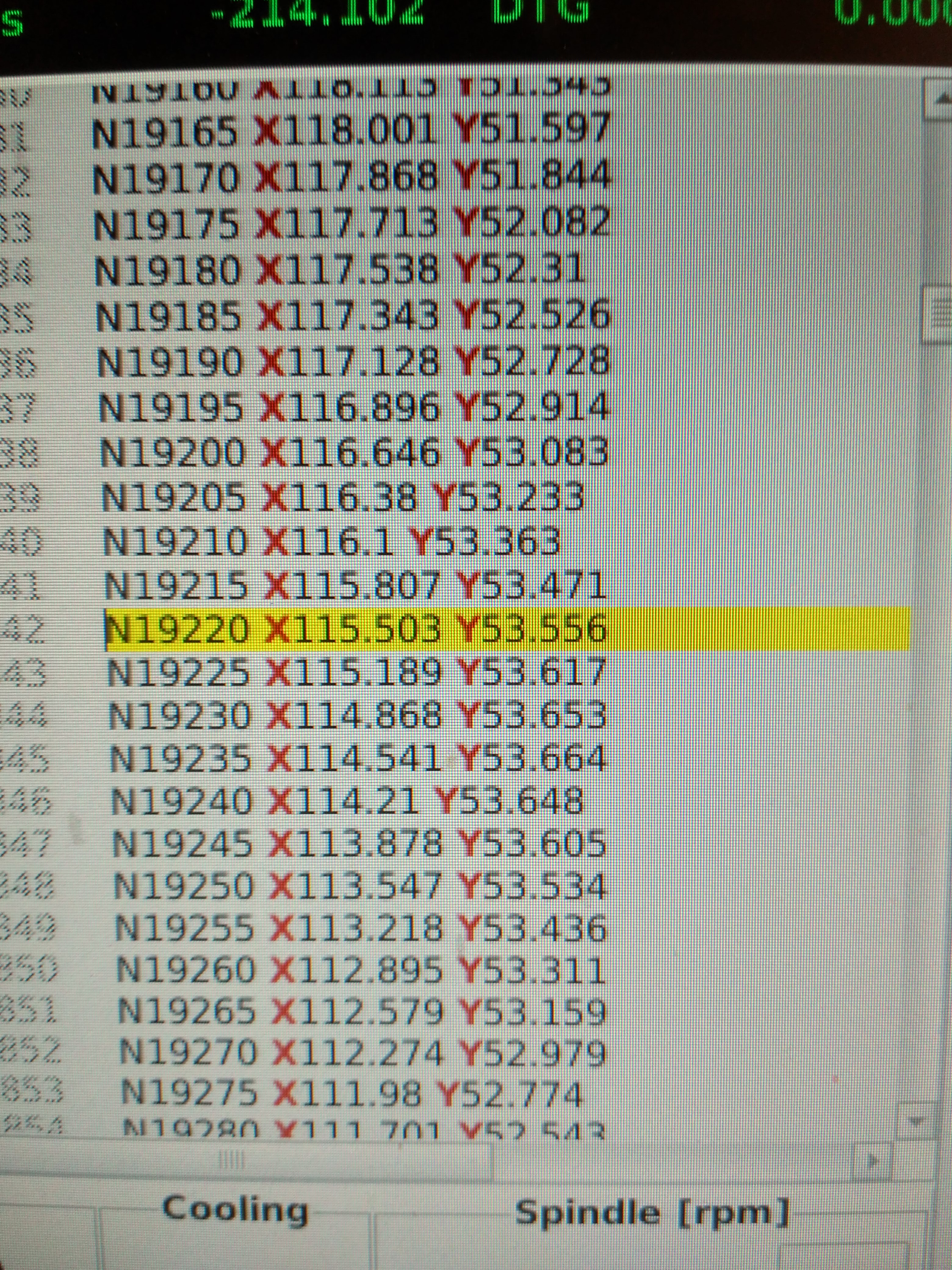

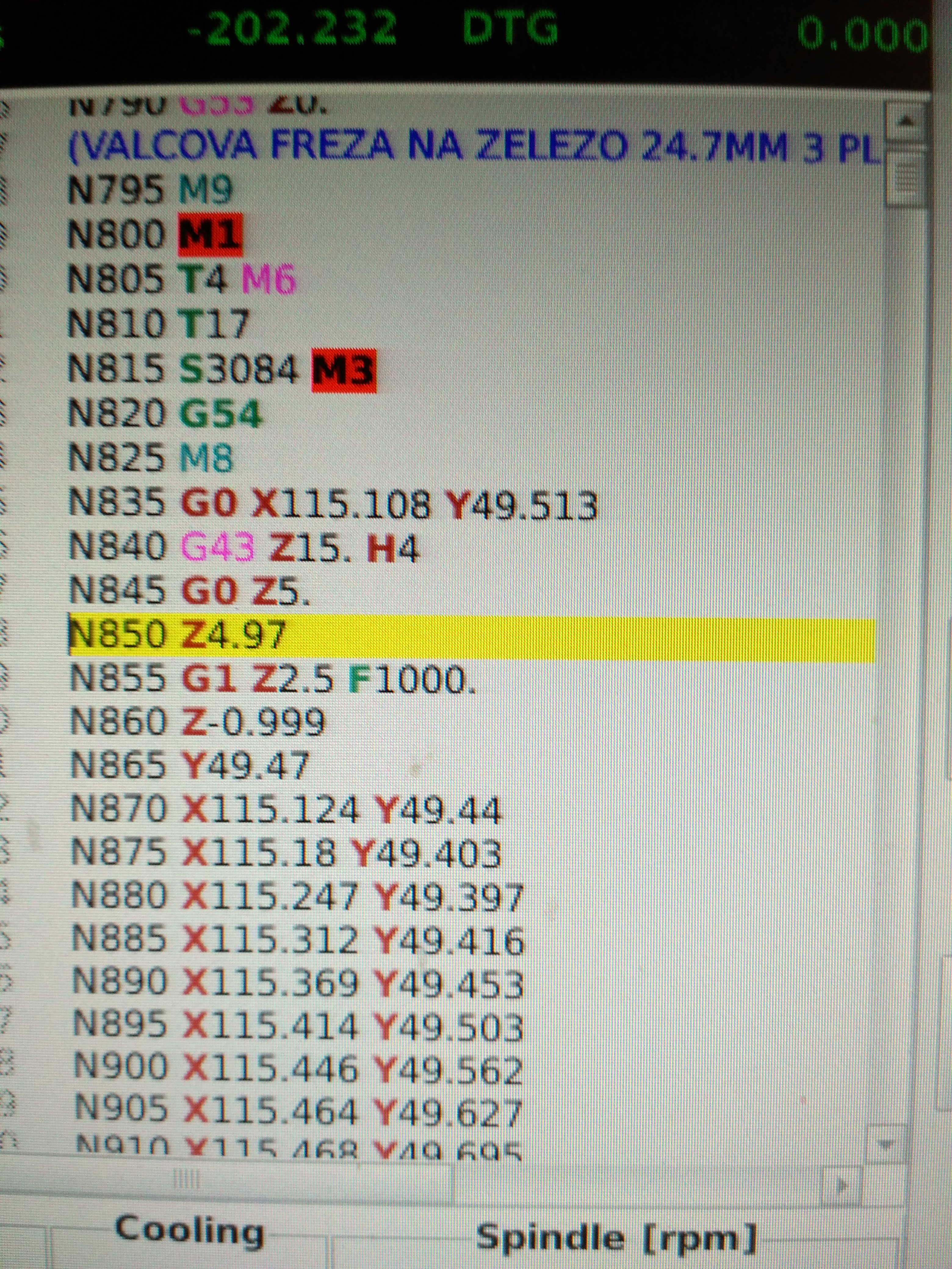

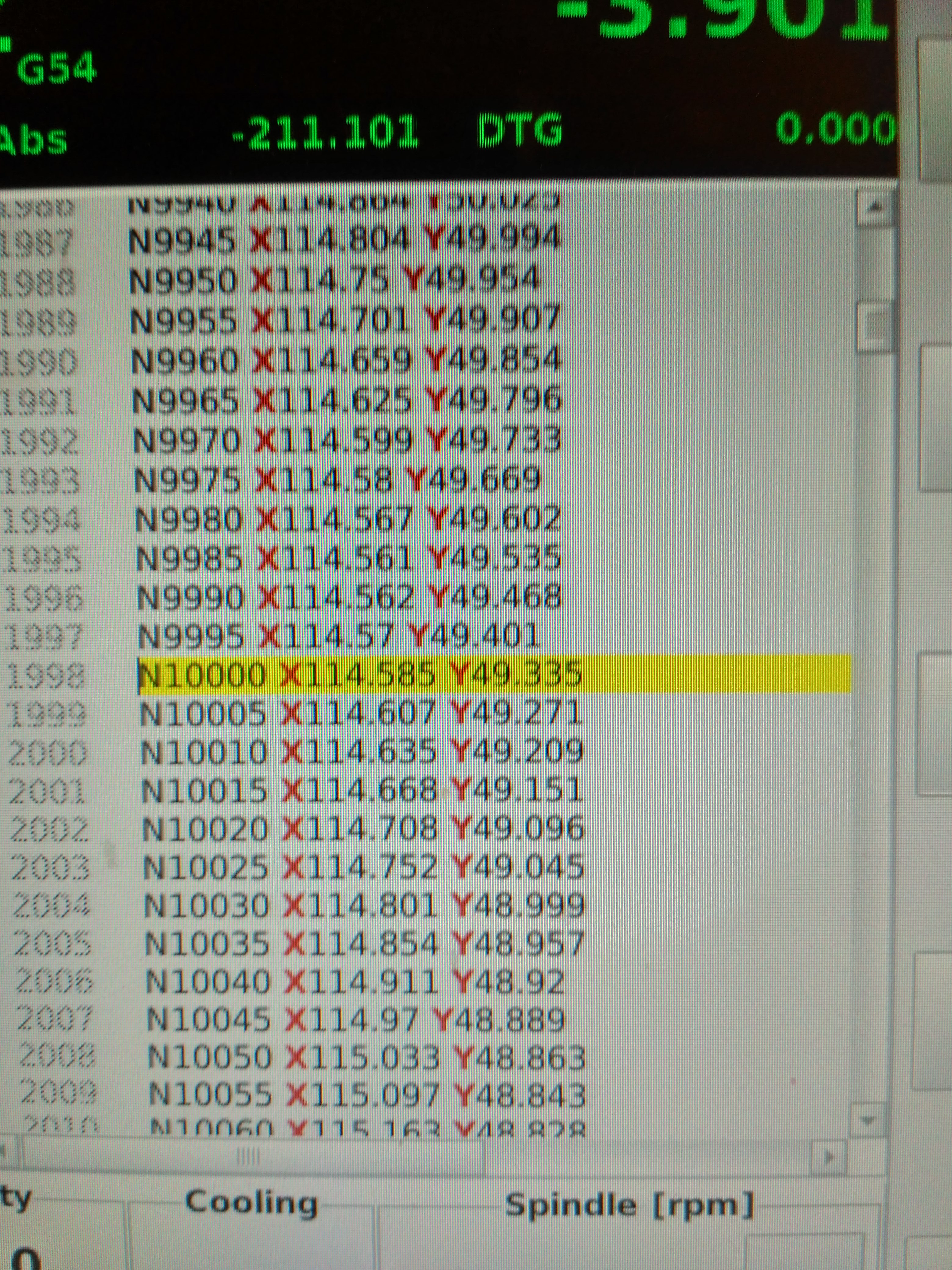

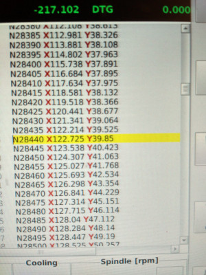

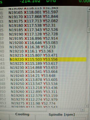

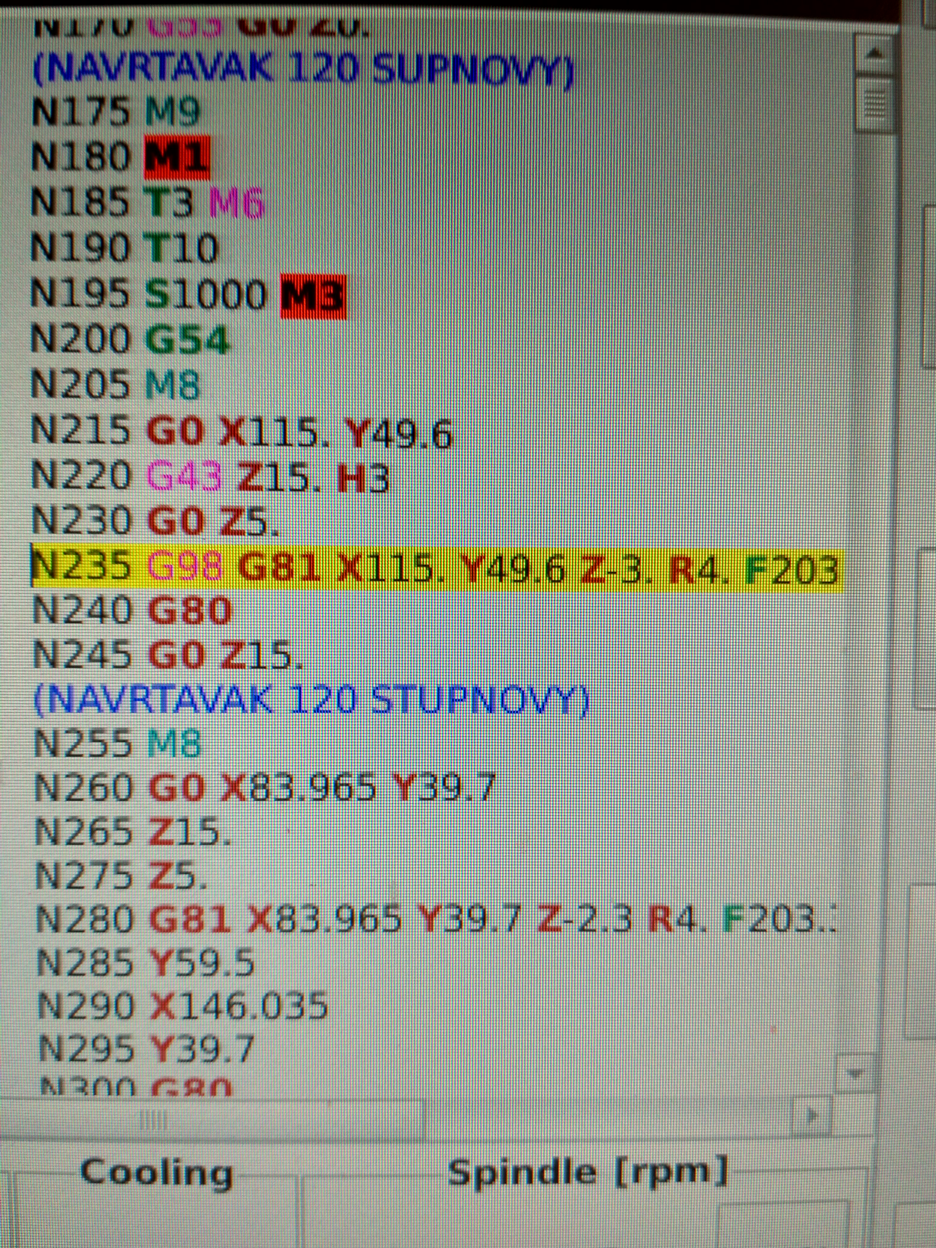

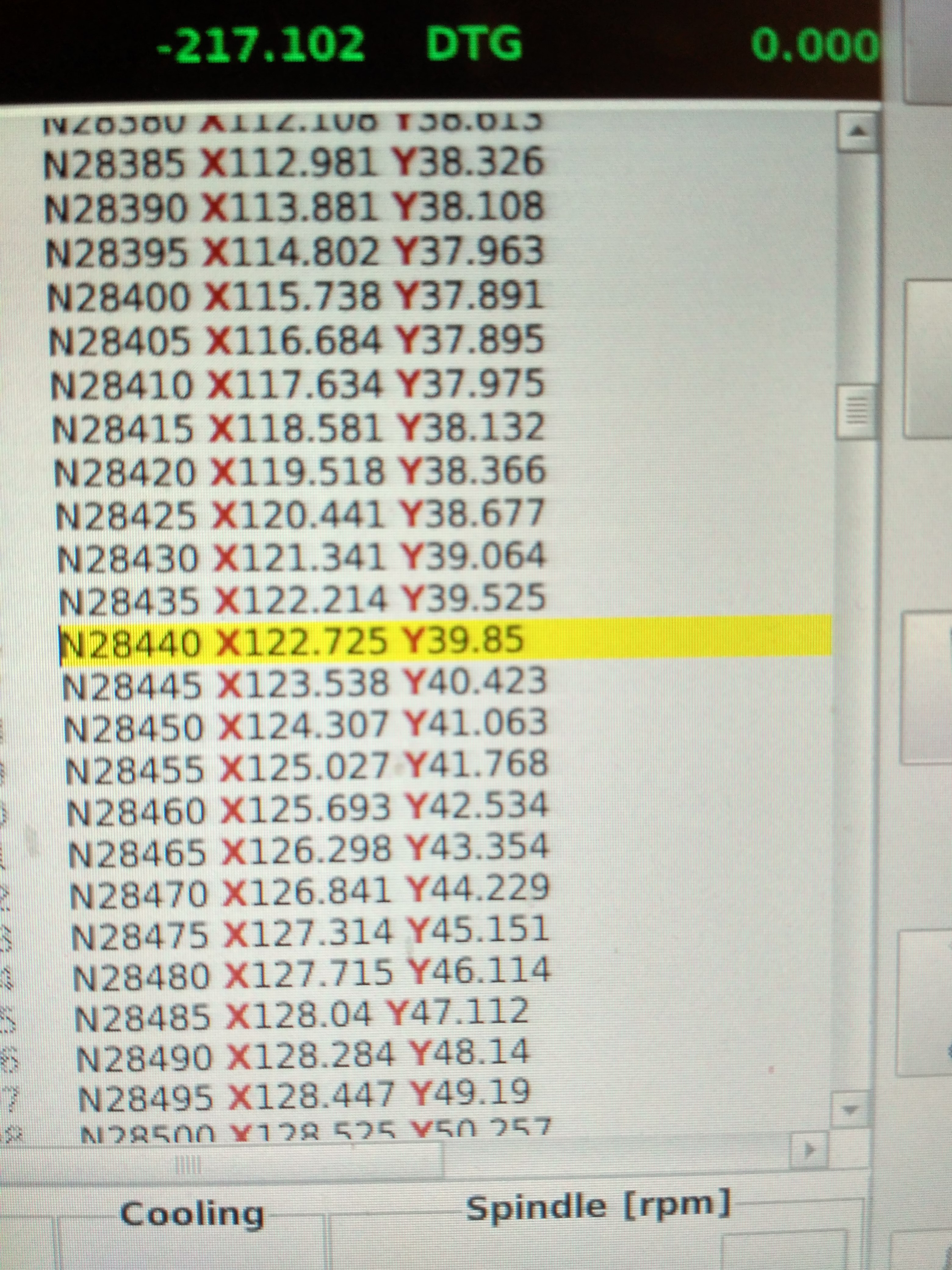

Neviete mi náhodou poradiť prečo mi počas frézovania zastavuje program ?
Vždy keď vymením nástroj a potvrdím že som ho vymenil tak nástroj zíde dole ku obrobku, pustí sa vreteno aj chladenie, ale stroj stojí a nefrézuje.
Ale niekedy sa stroj zastaví aj uprostred frézovania na riadku kde sú iba súradnice x y z .
Vždy to zastavuje na tých istých riadkoch.
Jediný spôsob ako pokračovať vo frézovaní je že musím dať pauzu a zastaviť vreteno (samozrejme že vreteno potom zas pustím ak niečo frézujem a nie len tak na skúšku do vzduchu) a potom zruším pauzu a frézuje to ďalej.
Nechápem prečo to zastavuje a nechápem ako s tým súvisí vreteno.
Môže to zastavovať lebo to nestíha spracovávať program a presúvať sa na nové x y z súradnice ?
Prečo to ale zastaví aj vždy po výmene nástroja ?
Poruchovú hlášku to nevyhadzuje žiadnu.
Prikladám aj nejaké fotky programu kde to zastavuje.

Jak mas poreseny signal spindle on speed?
Jak feed override?
