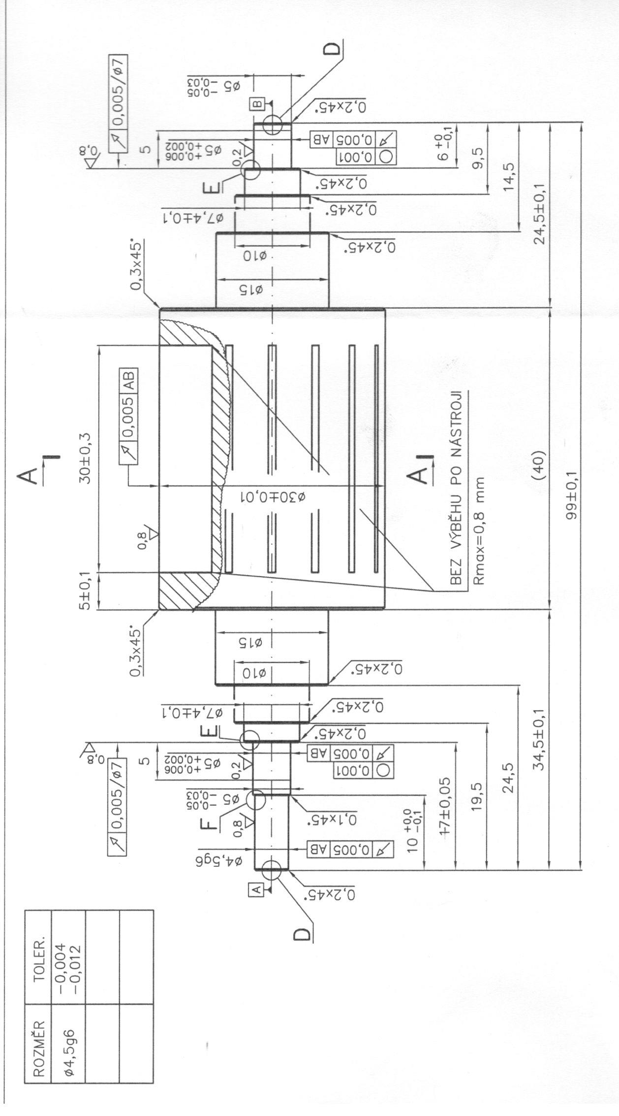

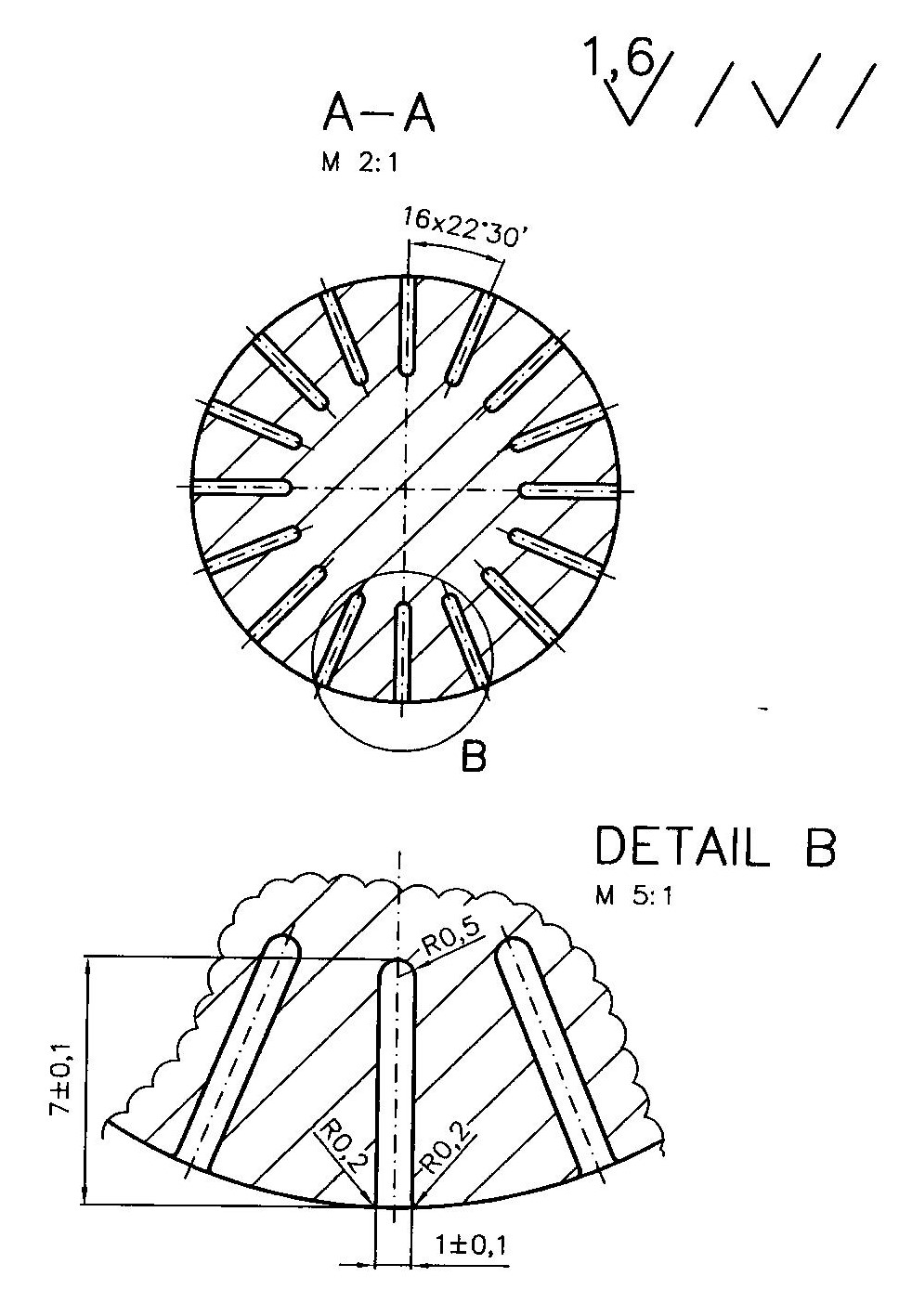

Tak ted resim drazku sirky 1mm hloubka 37mm v rohach Rmax 0,5mm. Je to drazka, co lze castecne vyhrubovat kotoucovkou , ale rohy asi budu muset dojiskrit hloubickou.
Jaky je Vas nazor kdyz potrebuji 16 stejnech drazek na valci. Dratovkou to nelze - jsou to uzavrene drazky.
Dik za rady
Josef

delka uzavrene drazky 120mm, obrobek valec delky 140mm.
Příspěvky: 7590
21. 3. 2020, 8:15
Proč by nešlo drátořezem dělat uzavřené drážky?
elektroerozivní vrtačkou si vyvrtají pilotní díru, lze již od pr. cca 0,2mm
protáhnou drát
vyříznou potřebné
na konci drát uštípnou
hotovo

elektroerozivní vrtačka není hloubička
jako nástroj se používá mosazná trubička pr. od asi 0,2 do 3mm
trubička se otáčí, jiskří a posunuje, dírou v ní se do místa řezu žene tlaková voda která tu díru vyplachuje
provrtat skrz těch 37mm odhaduju tak na +- 15 min s prstem v nose

Možná by šlo udělat měděnou matrici a https://www.youtube.com/watch?v=oQSaaBYbdl8

Zdravim vsechny posilam vykres a potrebuji vyrobit drazky. Vse soustruzene dokazem jen ty drazky. Diky za nabidky pro 2 Ks. Ovsem jak na to mne taky zajima.

Co tam dát dvě příruby? Pak by to šlo vydrážkovat tím kotoučkem nebo říznout na drátu.

nelze. Musi to byt jeden kus

Zaujímavý projekt, hlavne tie hodnoty obvodového hádzania, kruhovitosti a drsnosti. Ale k veci. Tie drážky by som riešil hlbičkou, na polohovanie by sa hodil nejaký jednoúčelový prípravok.

nie je to k téme, ale spomenul som i na výraz zo školy: technologickosť konštrukcie, to je to, čo tu chýba.

Vypada to jako polotovar nejakeho vysokorychlostniho rotoru (mozna malicke elektrovreteno?) tak proto asi ty nasponovane geometricke tolerance. Ale ta drsnost?

Vypadá to jako bakalářská práce nějakého "produkta" :shock: z současného školství.
btw - s těma drážkama a hloubičkou - doporučuji si zkusit to poptat u někoho, kdo se erozí rutinně živí - CO to bude stát.
To samý to broušení - to taky bude víc :mrgreen: než veselý.
