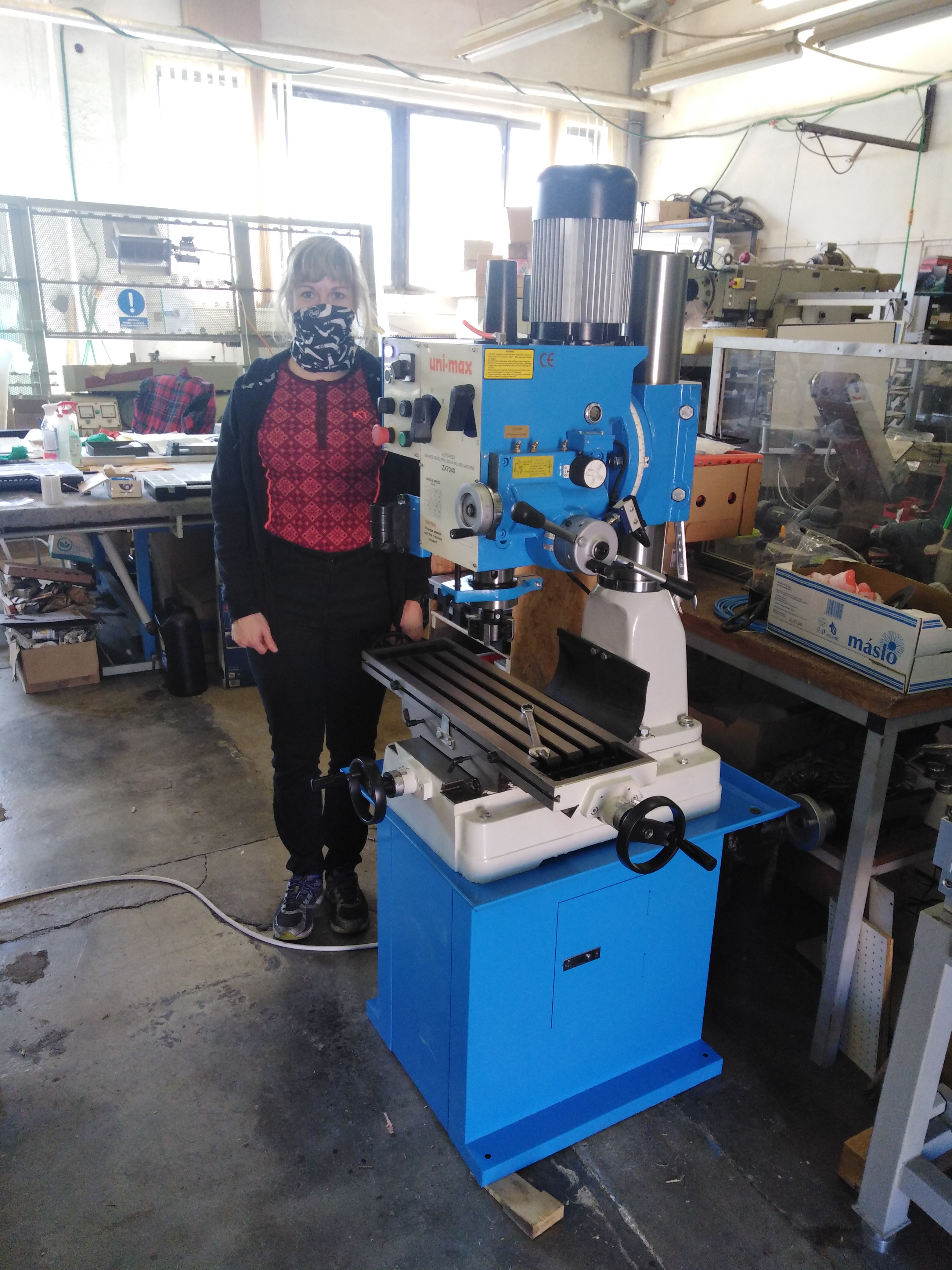

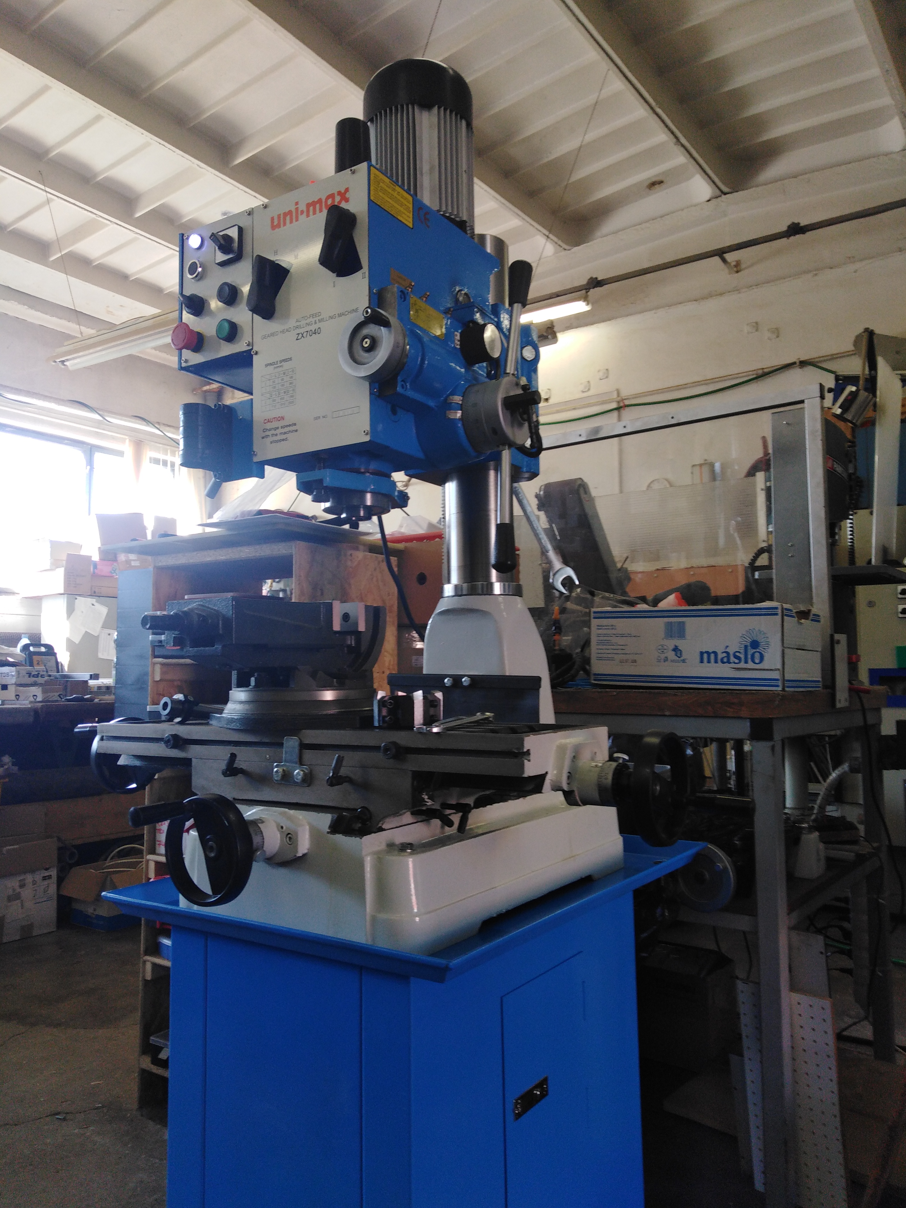

Jsem zvědavý,mám to na lehké rychlé zarovnávání jeklíků.Že bude dodo je jasné,uvidím jestli to bude k něčemu....Má závitování a strojní posuv na vrtání,kvalty vřetene od 50 do 2550,Mk 3.
Na první pohled to nevypadá hrozně ale samozřejmě čína se vším co k tomu patří.Podstavec je hrůza ale zase byl v ceně :-)

Předpokládám, že jí to omotoruješ, ať nemusí točit klikama.
karelsklo
Příspěvky: 1470
8. 5. 2020, 12:09
Jo jo ale bude to takový hybrid zůstanou i kličky a pohony se buď nahodí nebo ne ať může jít taky na kafe.Takže první se vymění šrouby už je mám v regále....Jen zetko bude chaos.

vyměníš šrouby ? tedy asi budeš dávat kuličkové ? nesamosvorné a plánuješ volitelně provoz bez pohonu na kličky ? tomuto nerozumím

karelsklo píše: 8. 5. 2020, 12:09 Jo jo ale bude to takový hybrid zůstanou i kličky a pohony se buď nahodí nebo ne ať může jít taky na kafe.Takže první se vymění šrouby už je mám v regále....Jen zetko bude chaos.
Ty nemáš Simču rád, viď? Až jí ty kličky urazej pacičky, tak jí šupneš do jedličkárny? :)

chb píše: 8. 5. 2020, 7:05 vyměníš šrouby ? tedy asi budeš dávat kuličkové ? nesamosvorné a plánuješ volitelně provoz bez pohonu na kličky ? tomuto nerozumím

S tou svorností šroubů je to pravda,mám 5mm stoupání třeba to udrží a kdyby ne prostě se budou zapínat pohony a nastaví se na driverech nějaká rozumná přídrž....Aspoň tak si to představuju....:-)

Na driverech je obvykle možnost nastavit plnej nebo poloviční proud pro přídrž, ale ani s tím polovičním rukou neotočíš.

karelsklo píše: 8. 5. 2020, 1:23 S tou svorností šroubů je to pravda,mám 5mm stoupání třeba to udrží a kdyby ne prostě se budou zapínat pohony a nastaví se na driverech nějaká rozumná přídrž....Aspoň tak si to představuju....:-)
točit kličkou i proti vypnutému driveru stojí za prd / totiž čím rychleji točíš, tím víc se motor brání ... proč chceš vlastně měnit šrouby když, pokud rozumím, plánuješ jen motorový posun a ještě občas.
pokud to směruje na CNC či podobné řízení, dej lepší šrouby a zahoď kličky
pokud jen posuv, nech původní šrouby/kličky a osaď slušné odměřování,
třeba osa Z - samosvornost musí udržet hmotu celého vřetena a to s rezervou.
Pokud samosvornost nahradíš motorem - ten musí také udržet hmotu vřetena s rezervou - a při pohybu nahoru budeš ručně zvedat vřeteno + se prát s motorem i s tou rezervou.
