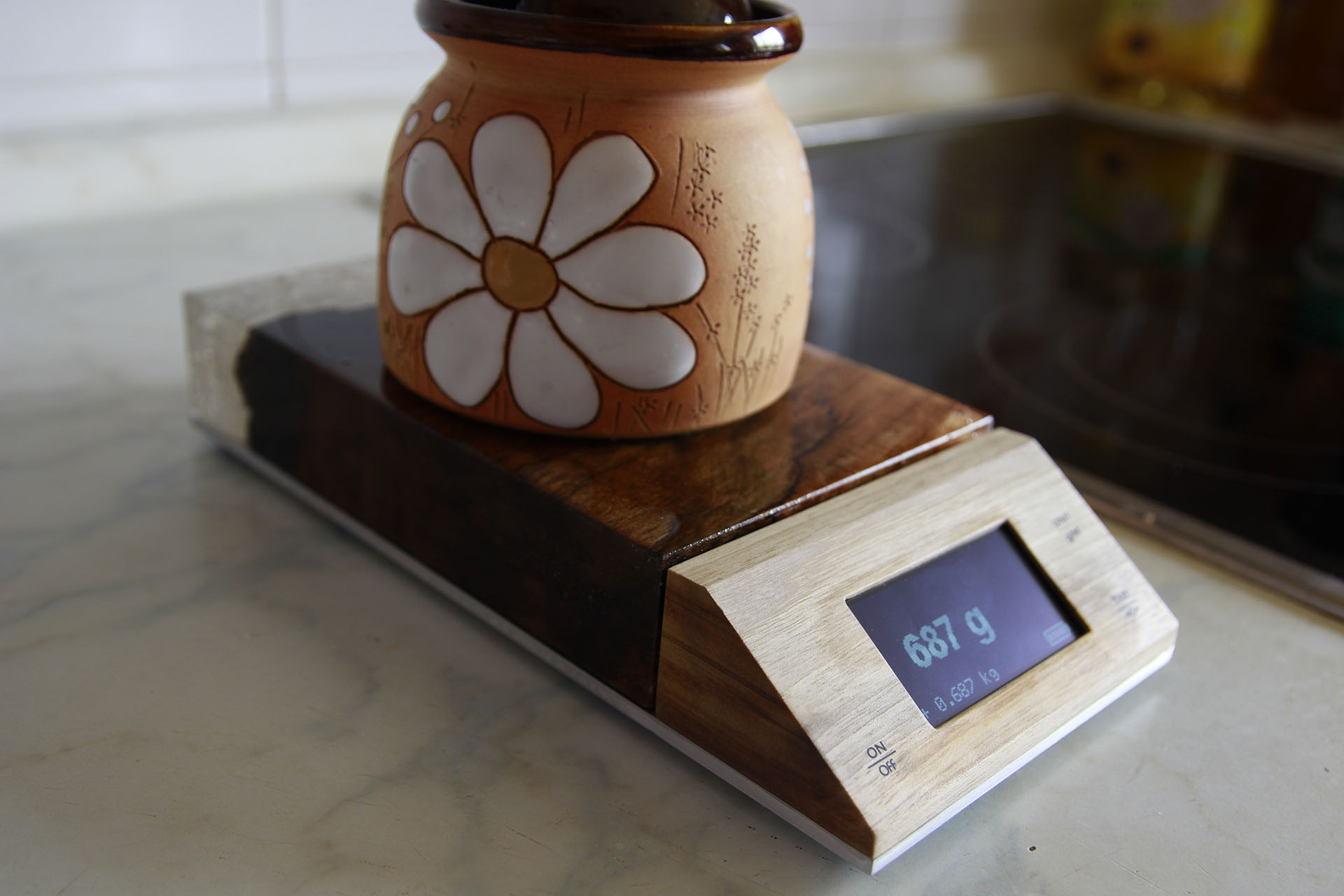

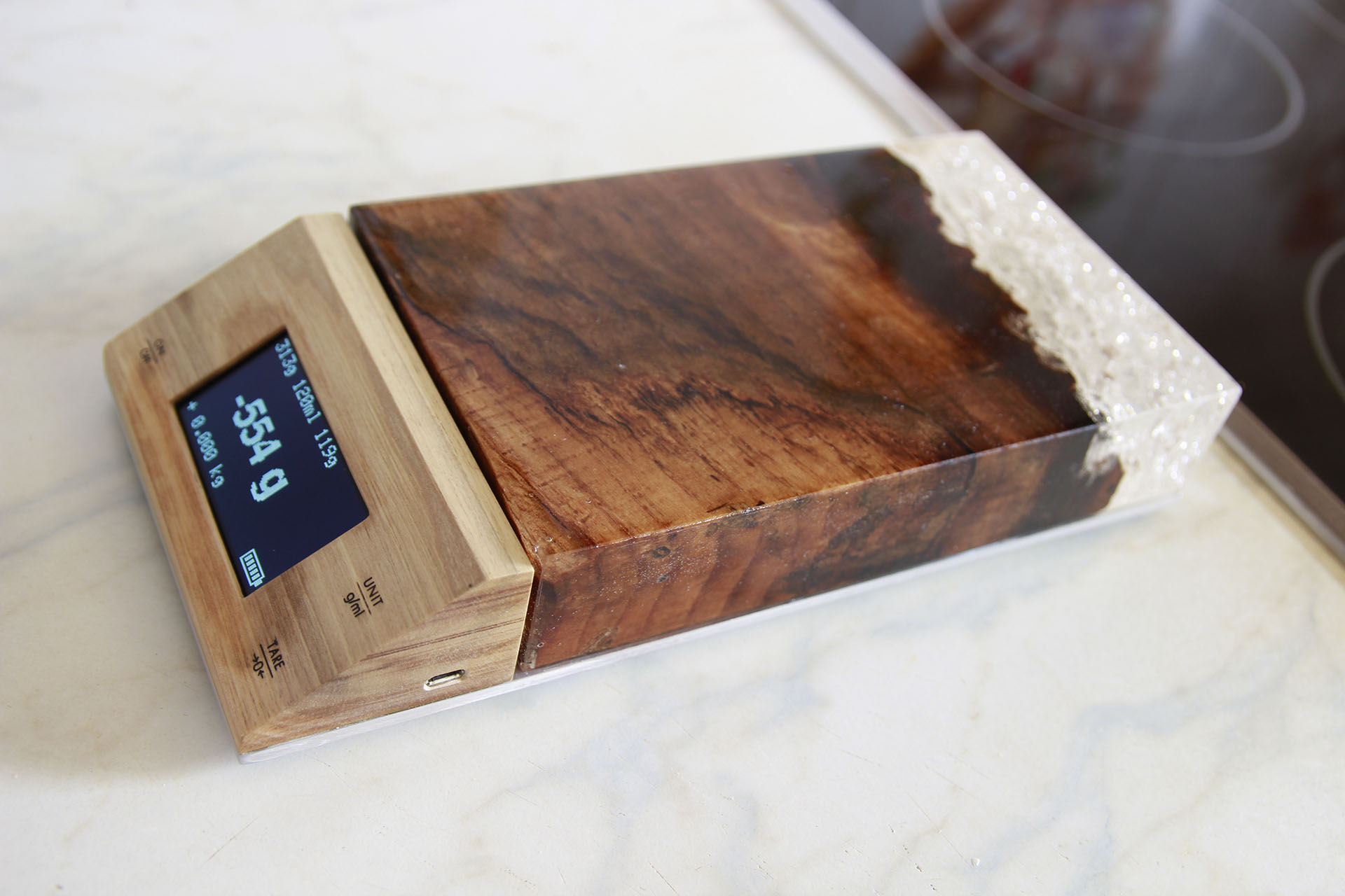

Sice to není CNC, ale celá dělaná na CNC.
Váží do 8kg, přesnost 1g (destiny by ještě seřídit šli, ale setiny už stále lítají)
Arduino pro mini - LCD 128x64 OLED
Napájení lipol, jeden článek, spotřeba cca 25mA zapnuto, cca 20uA vypnuto.
Přední panel je vybrán pro elektroniku, tl dřeva 1mm
Deska váhy - zalité dřevo v epoxidu

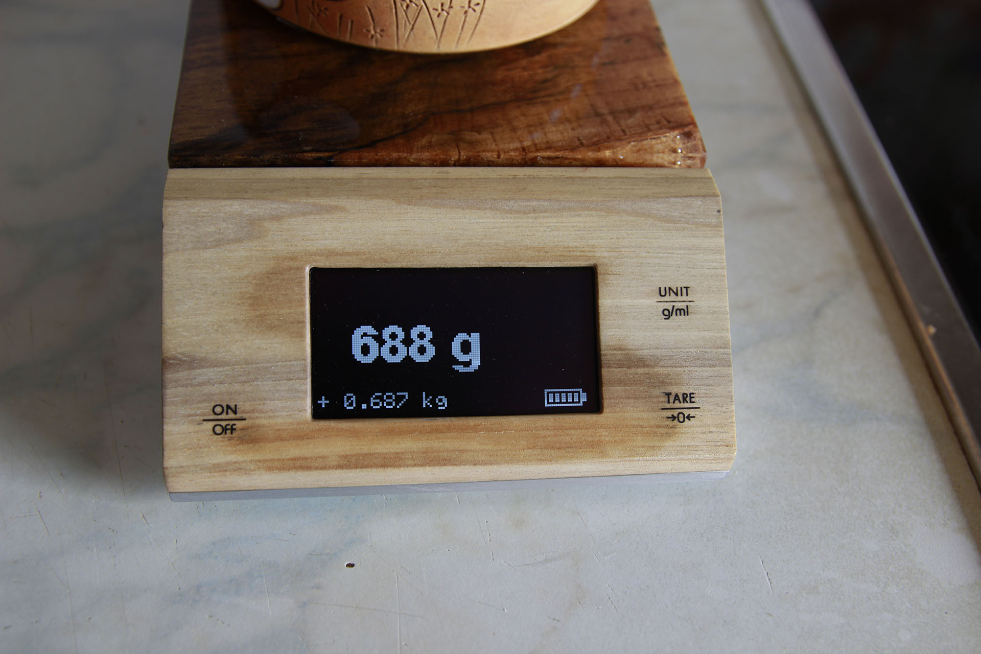

Velké číslo ukazuje aktuální hmotnost a lze nulovat, pod ním je celková hmotnost bez nulování.
Při vynulování se údaj přesune nahoru, takže víte kolik čeho tam už je.
Program - je to jen splácnuté neučesané, účel to plní a to mě stačí
VAHA_OLED_CLR.zip
(3.31 KiB) Staženo 292 x

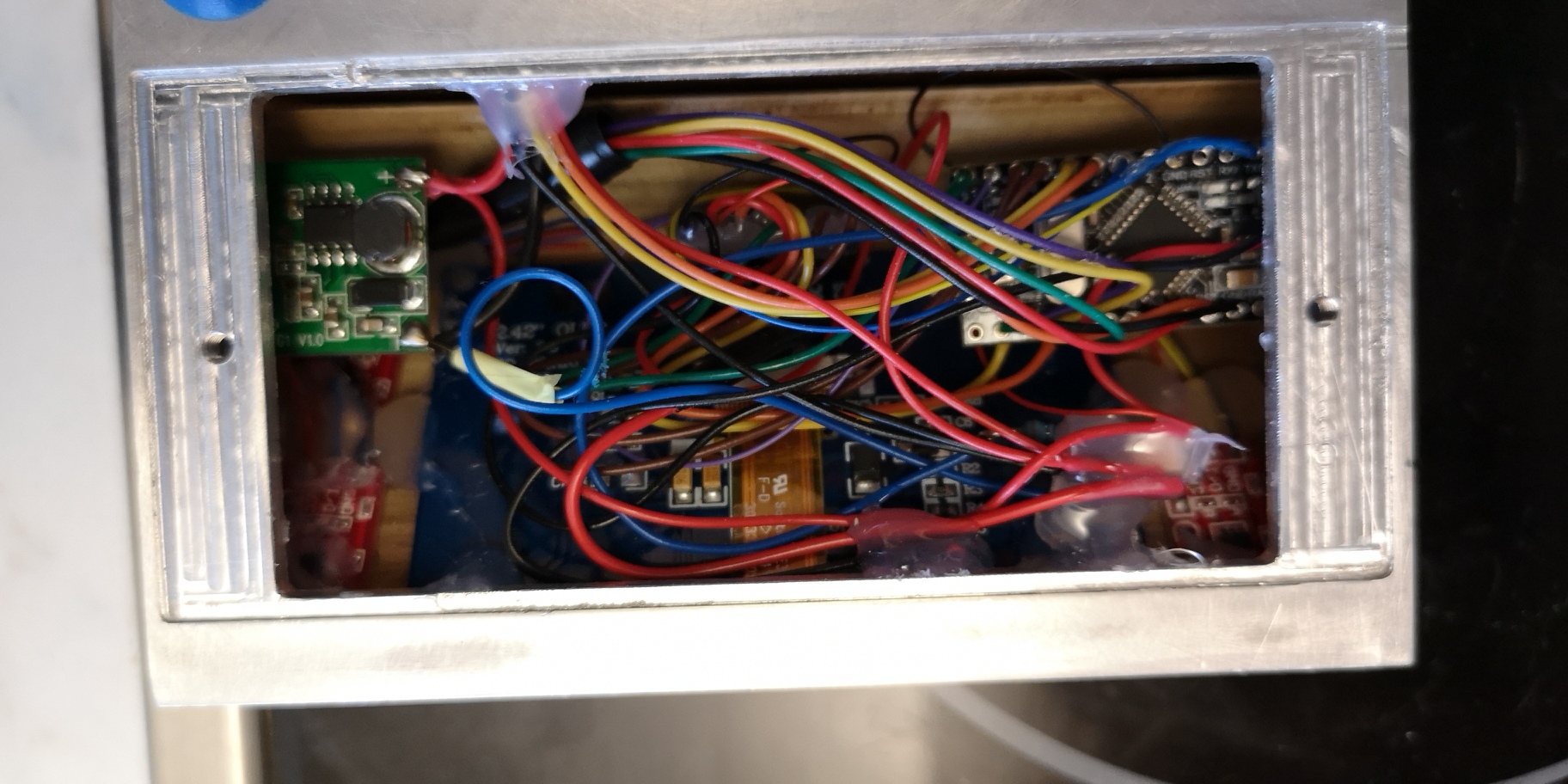

hustý , nemáš foto vnitřku ?

tlačítka jsou indukční?

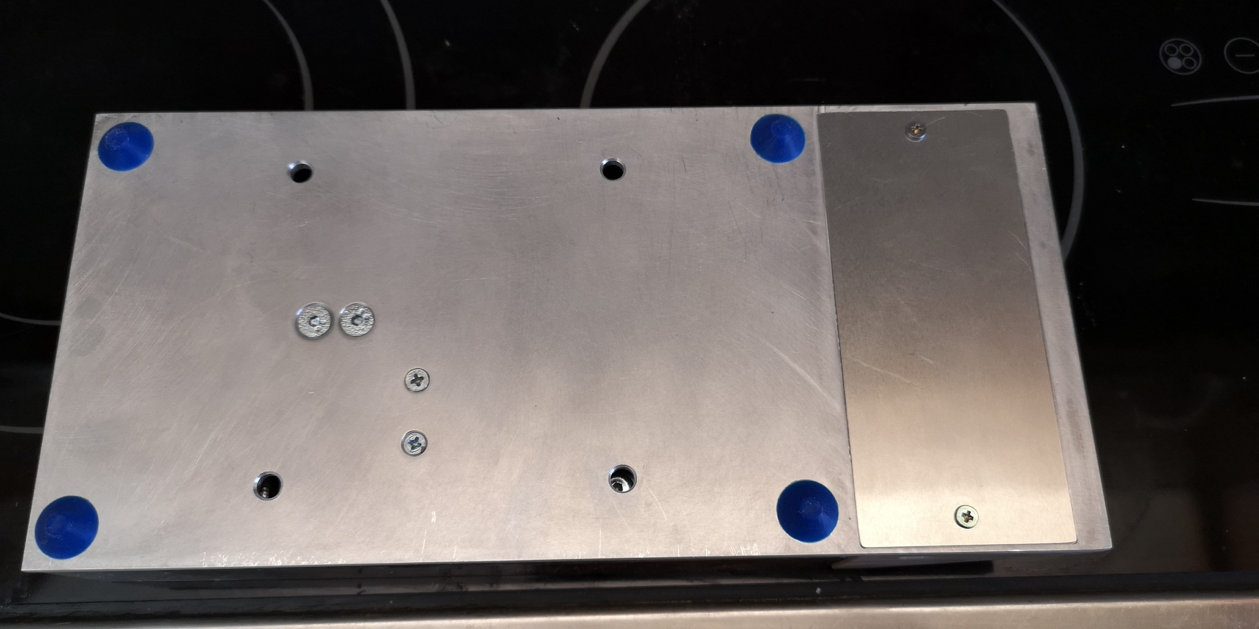

Vnitřek batstl jak hrom - pospojovat komponenty a pak tavná pistole.
Tlačítka jsou kapacitní, samy se kalibrují můžeš je dát klidně za několik mm čehokoliv nekovového
Spodní strana

Nádhera. Co je tam za senzor? Nějaká tenzometrická cela? A převodník z arduina nebo nějaký extra?

Dobrý fórek ten přepočet hmotnosti na objem, zahlédl jsem tam mléko a olej nebo je tam i něco dalšího? Třeba přepočet na kusy?
Jinak že tam je HW vrabčí hnízdo je u modulů OK, pakud se nedělalo víc kusů je to nejjednodužší :-)
Z modulů tam vidím Arduino, AD převodník HX711, displej OLED 128x64 s SSD1306, kapacitní dotyková tlačítka vypadají na TTP223 a nějaký modul asi pro obsluhu a údržbu baterie.
Pokud to není tajemstvím, také mne by zajímalo jaký je tam použit senzor a jak je tam mechanicky zabudován.

Grad to ze součástkami trefil, senzor klasika
https://www.laskarduino.cz/vazici-senzo ... dul-hx711/
https://www.laskarduino.cz/robotdyn-ard ... 328p-3-3v/
https://www.laskarduino.cz/arduino-kapa ... ko-ttp223/
display: https://www.aliexpress.com/item/3295030 ... 4c4dLdn54X
Na spodní desce je pro něj plocha s vybráním té strany co má zůstat ve vzduchu a na horní destička 100x100 která rozkládá hmotnost na ten dřevěný vršek. S výpočty se dá dělat lecos, přepočet na kusy tam ale není.
Myslím že spájet to dohromady není zase nijak náročné a udělat tomu pěkný obal to už si může každý dle libosti.
