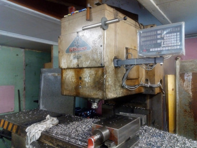

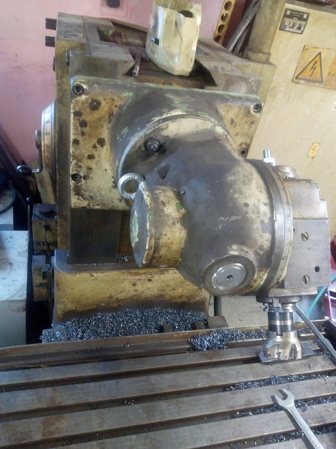

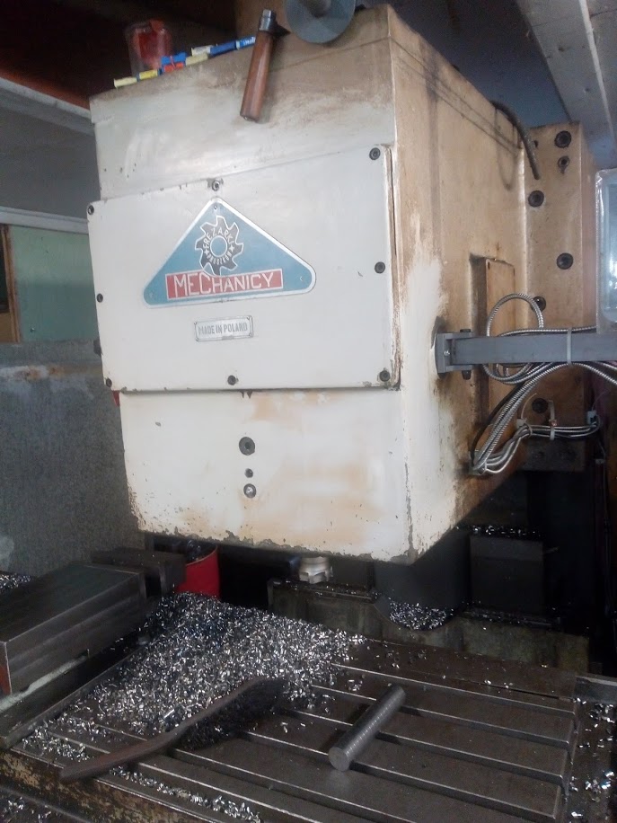

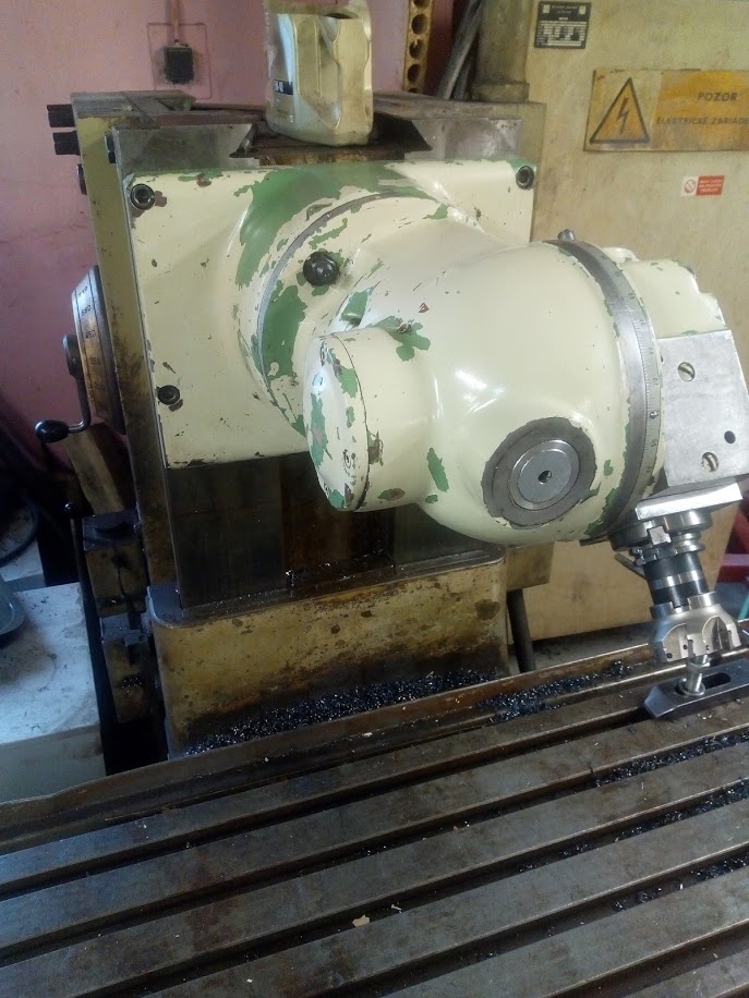

14. 12. 2019, 12:06
Tak dneska jsem zkusil na doporucení "well done odmasťovač za studena" a je to absolutní bomba, nekteré druhy barev to leptá.
https://youtu.be/6aQd69TZxJo
Video

Miki2t píše: 14. 12. 2019, 12:06 Tak dneska jsem zkusil na doporucení "well done odmasťovač za studena" a je to absolutní bomba, nekteré druhy barev to leptá.
Co je to za přípravek a kde se dá koupit? Díky
